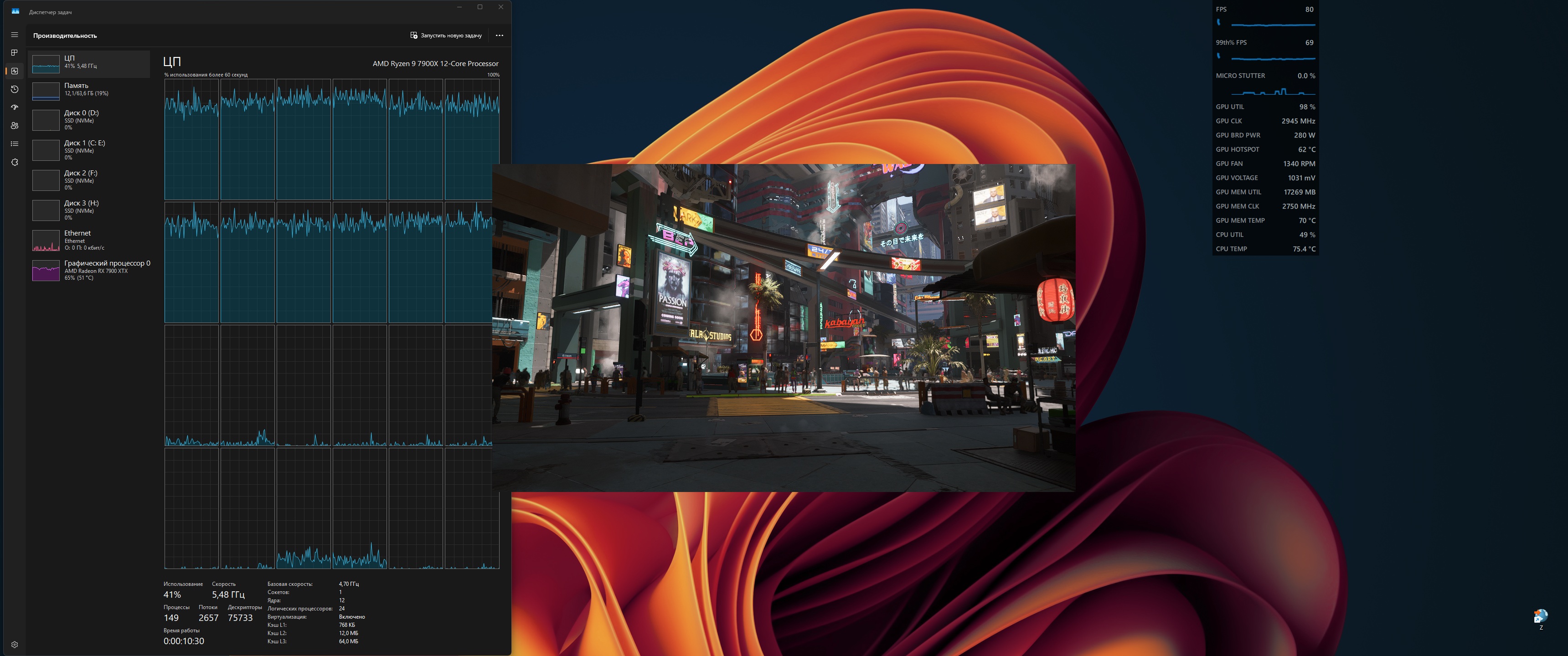

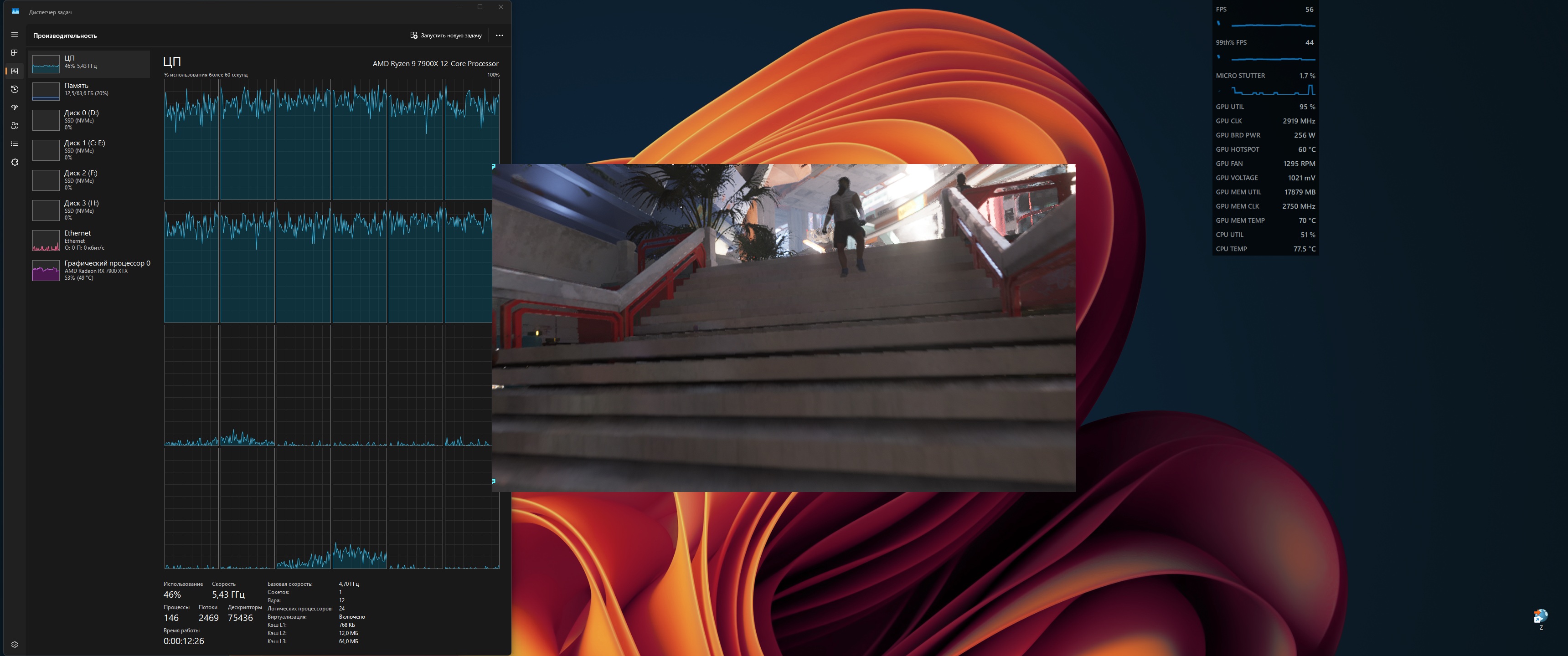

npa4ka Да ты запарил.
Вот, что с 6-ю ядрами
6.jpg [ 812.45 КБ | Просмотров: 297 ]
Вот в движении
6-2.jpg [ 675.23 КБ | Просмотров: 297 ]
И это ещё средняя локация. На том же "кольце смерти" (или в DLC) 6 ядер просто убъёт. Это с патхтрейсингом ессно. И никакой тюнинг памяти тебе не поможет.

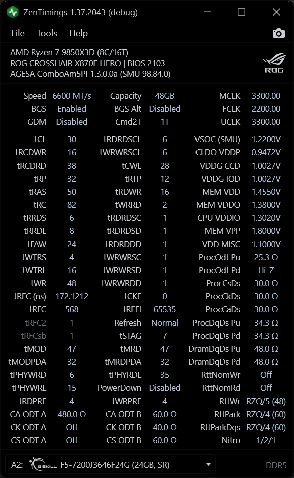

Поднял SoC на 1.285 по факту. Карха продержалась 2 минуты, но всё равно система упала. Я начал думать и вспоминать.
Разрыл свои старые скрины, где я гонял FCLK 2200, и на одном из них увидел, что стояло VDDQ/VDDIO = 1.4. А у меня сейчас оба на 1.35.
Поставил. И что ты думаешь? Крутит.
Снимок экрана 2026-04-30 220930.png [ 727.86 КБ | Просмотров: 769 ]
И так будет часами, это я раньше тестил.
Осталось выяснить, какое из напряжений — VDDQ или VDDIO — ответственно за стабильность Фабрики 2200. Это на выходных уже.
Чёт я не понял. Ты память менял что ли? А если не менял, то зачем фабрику снижал а сейчас опять 2200 поставил, если с 2200 уже гонял до этого? Nitro 1.2.0 на 6200 не едет?
Судить меня дано лишь Богу а остальным я укажу дорогу.
Предупреждение
Регистрация: 23.06.2019
shuler37
1. Нет, не менял память.
2. FCKL 2200 гонял почти два года назад, пришел к выводу, что она у меня троттлит. Оставил 2167.
3. Сейчас, просто ради интереса, почитав ваши срачи по напряжениям и Фабрике, решил ещё погонять 2200.
Ну и вот. Я протестирую SoC, VDDQ/VDDIO, в разных сочетаниях с Фабрикой 2200. Просто интересно.
R9 7900X + Thermalright FS140 / ASUS Rog Strix X670E-A / G.Skill Trident Z5 6200 CL30 / RX 7900 XTX Sapphire Nitro+ / Thermaltake Toughpower 1050W / Fractal Meshify 2
