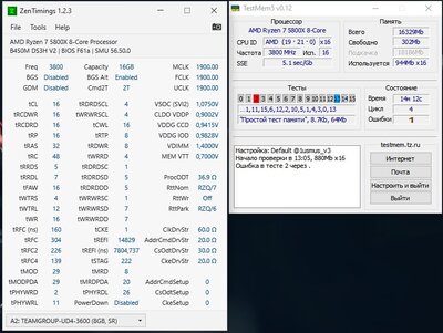

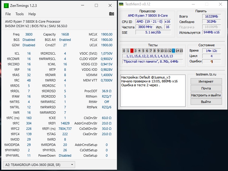

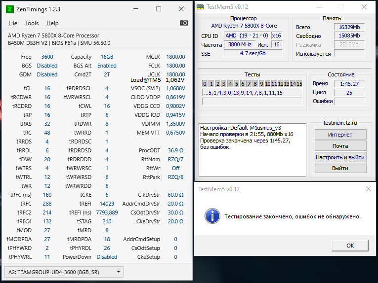

Так, вернулся я. Возился время от времени с настройкой памяти и её тестированием (TM5@25 циклов на конфиге 1usmus_v3) и Cinebench R20. Были странные фризы монитора\выключения компьютера при рендеринге в Cinebench R20. Пробовал менять procODT с 36.9 до 40, RTT, CAD_BUS и CAD_BUS Timings (т.е. полный набор). Но в итоге взял стабильный вариант и снял undervolt с процессора и врубил ECO Mode (105W=>65W) и Cinebench R20 проходит без проблем (делал 7 запусков с паузами, тогда как с Undervolt'ом 2-ой или 3-ий гарантированно отправляли комп в перезагрузку). Так что думаю что этот кризис миновал (по крайней мере я знаю как его воспроизвести и как устранить). Однако нужно двигаться дальше, и по плану частота 3800 МГц@CL16. И вот тут-то и нужна помощь... не хочет работать без ошибок. Самое стабильное что я видел - 3 цикла, а на 4-ом или5-ом уже какая-нибудь ошибка появляется.
А конкретно менял (по сравнению с текущим конфигом):
tRRDS 4 => 5
tRRDL 6 => 7
tWR 12 => 16
tRTP 6 => 8
tRDRD 1-4-4 => 1-5-5
tWRWR 1-6-6 => 1-7-7
tCKE 6 => 9 (настройки Veii)
vDIMM 1.35 => 1.40 (на 1.42 начинались необъяснимые странности: фризы\перезагрузки на этапе входа в Windows - вероятно конфликт настроек).
VDDP\CCD\IOD 860-900-940 => 900-940-980
RTT пробовал: 7-0-6, 7-0-5, 6-0-7. Второй самый нестабильный, третий продержался вроде до 5-го цикла. Не помню уже, так как было мало, а я сразу вырубаю TM5 если ошибки пошли.
Горячий 5800X накладывает некоторые ограничения в плане тестов, но лично мне достаточно на данный момент 25 циклов TM5 и Cinebench R20 чтобы считать профиль "стабильным" для игр.
Текущий профиль:
GDM_off_2T_C25_3600MHz.png [ 67.52 КБ | Просмотров: 7069 ]
В BIOS vSOC выставлен 1.069 в ZenTimings виден как 1.068, при работе TM5 - 1.062.
Для 3800 MHz я подобрал vSOC 1.082, так как в покое оно 1.081, а при работе TM5 проседает до 1.075.
Кроме этого, в BIOS более не выставлен XMP-профиль, всё набрано в ручную.
Профиль этот "едет" как на procODT 40, так и на 36.9 (сейчас вот на 40 выставлен).
tFAW 20 я взял из калькулятора гугловского. В нём указано, что 20 больше подходит для плашек с 1К Page Size, а это 8GB модули (но на 16 тоже работает).
P.S. The KMS, я читал комментарии выше, что перенос настроек с 3600 МГц на 3800 МГц это плохо. :) Но я хочу получить несколько профилей для одного набора, а именно 3600\3800\4000@CL16 (если повезёт, но скорее всего не повезёт). CL14 я скорее всего не возьму на этой плате, по напряжению не хватит - потолок который я могу выставить 1.5V (при том, учитывая бюджетность платы я бы не хотел), а там похоже нужно больше 1,52-1,55.

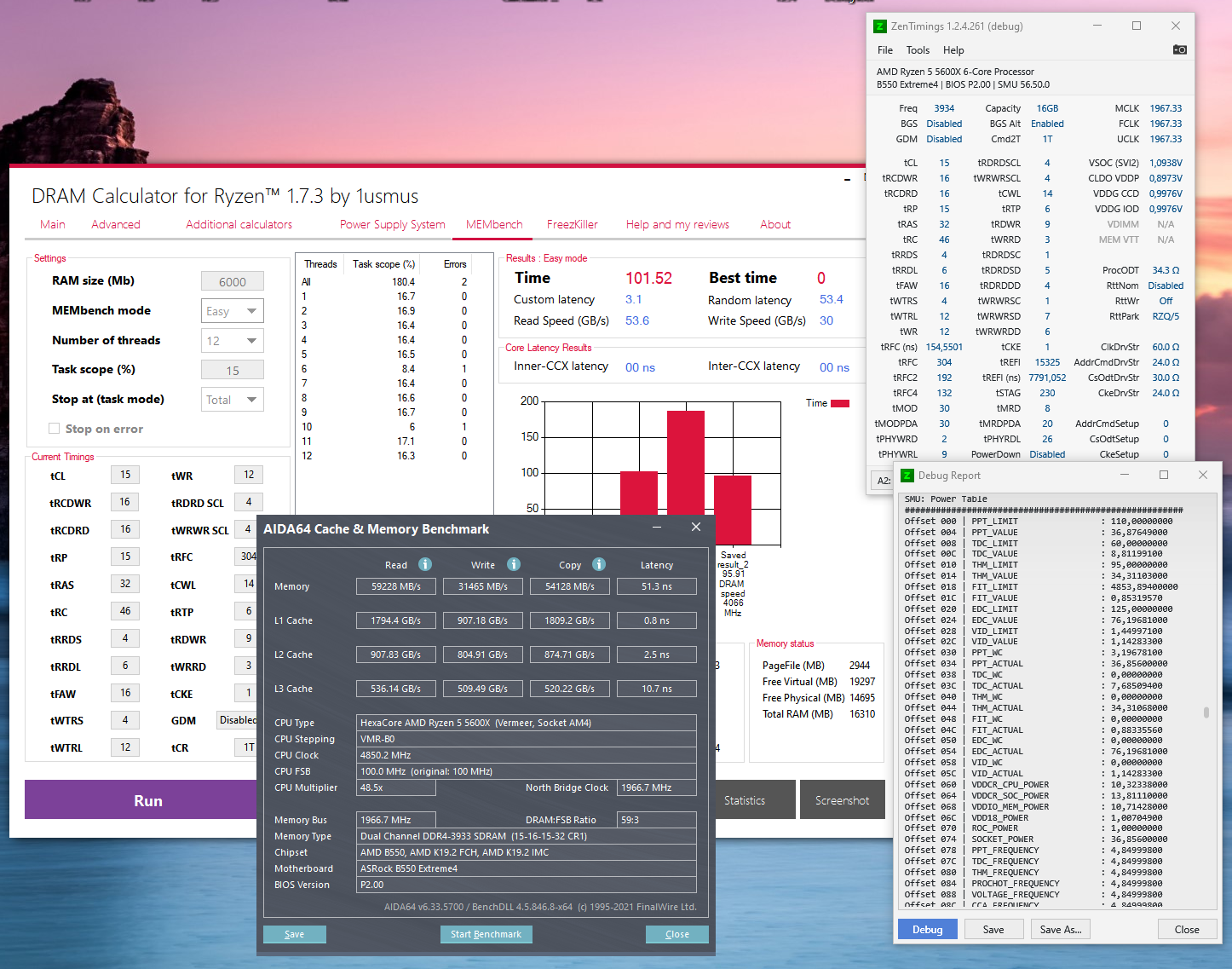

Что подкрутить тут посоветуете? Я думаю ошибки WHEA тут можно исправить только откатом FCLK до 1866, 1900 не стартует вообще
Ну и B-die на 1.6v на постоянночку я думаю нормально будет оставить
И чтобы из 52нс выйти я так понял нужно Gear down mode отключать и все тайминги по новой переставлять..

Регистрация: 23.02.2006
возможно, vddg_iod мало. У меня 950мв мало даже для 3800. Нужно 975-980, но это для двухчиплетника с дуал ранк би-дай, хз как на остальных системах.
Еще можно vddg_ccd покрутить, whea могут быть как от высокого вольтажа, так и от низкого. Для моего проца, например, самый лучший вариант где-то в районе 800-850. На 800- есть whea в хвинфо, на 850+ тоже, зато на 820-830мв все отлично.
Попробуй гдм выключить и cr 2t поставить. Как минимум на моей системе это дает чуть меньше латенси (на 0.2-0.3нс примерно), чем 1т гдм. И чуть больше очков в фотоворкс (bgs/bgsalt выключены в биос).

Куратор темы
Регистрация: 02.05.2020
Фото: 22
Это дичь от того самого, вкручивать непонятные сопротивления тоже самое... tFAW 16.
Сам для себя проверь, cmd=1T GDM=on, показатели будут те же самые, что и в текущем конфиге, тем-более CL у тебя четный.
Не нормально 1.6, при таких показателях и не имеет никакого практического смысла, ещё и при таком высоком tRFC, так же и бездумное занижение таймингов, никакого профита тебе не добавит. tRCDRW пустой тайминг, смысл его крутить, GDM можно оставить в текущей позиции.

max1g
Не могу понять, зачем CL14? Из 52 легко выйти с 15 и даже 16. Другое дело, стабилизировать IO на 1933+, но тут уж только пробовать самому, т.к. процы разные самт по себе, + туча конфигов всевозможных.
Вот например, на моем ПК после 1900, следующая самая "удобная" часота 2033. На ней удается +/- без потерь обойтись и без брут-форса vdd18 - держит в auto.
На остальных "ступеньках" FCLK, либо дикий регресс в ПСП-затратных задачах (лечится только vdd18), либо вообще безнадега (выше 2100).
Да, и если стоит лимит EDC, то 0.2-0.3 нс можно выиграть, отодвинув его до 350-400 (хотя тоже не бесплатно)
С брутфорсом VDD18 2.0V, Vdimm 1.482V
1966.PNG [ 534.78 КБ | Просмотров: 6920 ]
PJVol @OCN, Anandtech

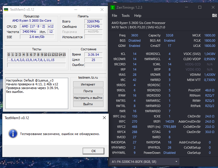

Регистрация: 03.10.2019
Тоже прошёл 25 циклов на частоте 3600. Vdimm в биосе 1,445 (zentimings занижает 25 мВ), проц в стоке.
_3600_cpu stock.png [ 171.75 КБ | Просмотров: 6898 ]
Через неск часов упала вкладка с ютубом. :lol: Продолжаю наблюдение.
R9 5900X / Asrock X470 Taichi agesa 1.2.0.F / 32Gb F4-3200C14D-16GFX 3733 14-14-14-28 1,5V / RTX 4070 Super / 2560x1440 240Hz
Куратор темы
Фото: 22
Hro tRDWR-tWRRD 8-1 8-2 9-3, tRAS tRC +2, сопротивления такие я так понимаю особенность доски. Если у тебя предельно низкое напряжение, ниже которого ошибки, можно повысить на 0.005 :-)
О.К.,
tCKE 6 => 1
tFAW 20 => 16
Ошибка во 2-ом тесте на 4-ом цикле
PiC.jpg [ 145.11 КБ | Просмотров: 6866 ]

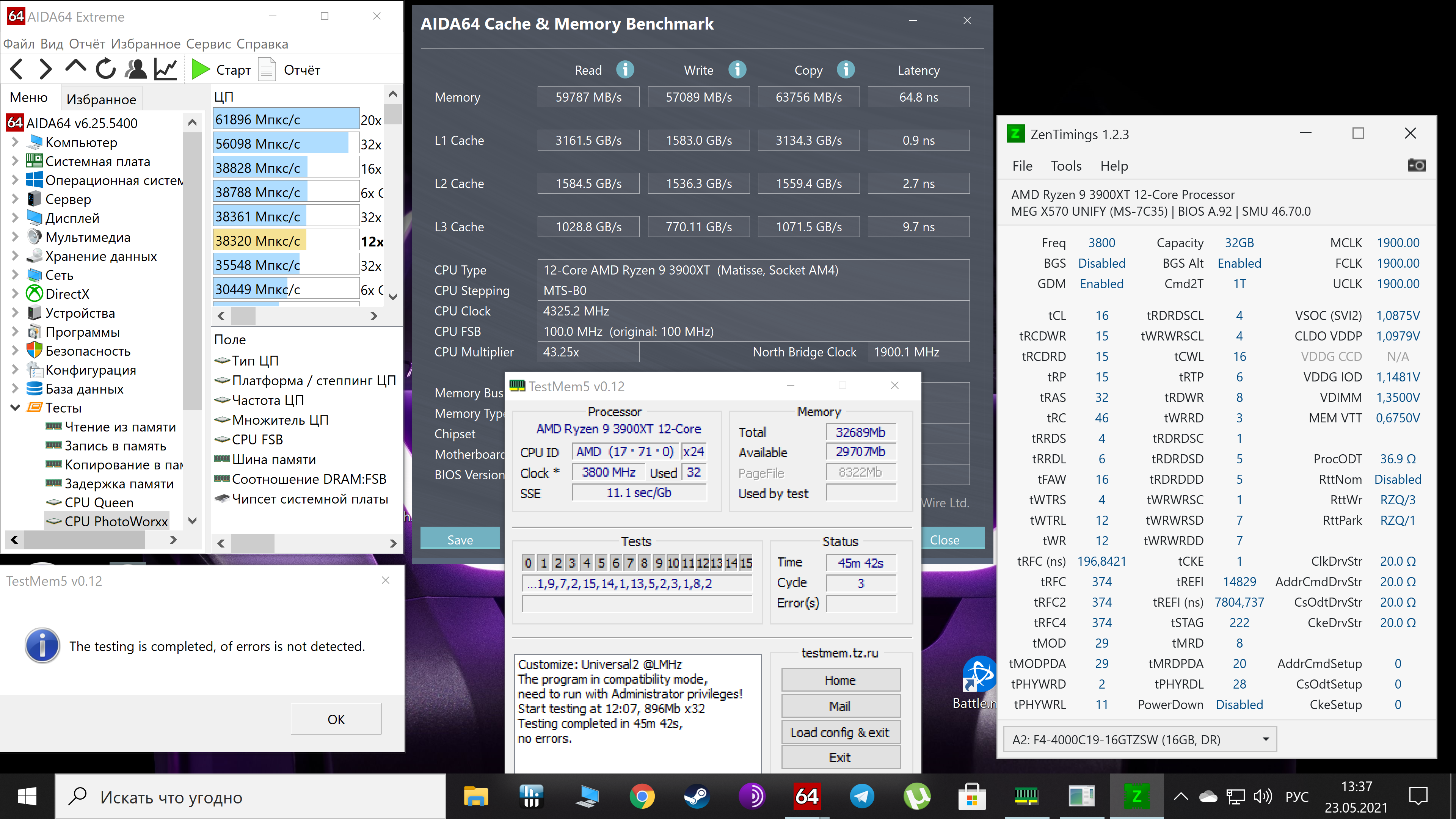

Регистрация: 26.09.2020
Откуда: Белгород
Снимок экрана (170).png [ 1.84 МБ | Просмотров: 6829 ]
Уважаемые коллеги, подскажите, стоит ли ещё что-то изменить именно в этой конфигурации на 3800MHz?
В данном вопросе нуб) Настраивал всё по калькулятору, многое подглядел в этой ветке. Руками менял только тайминги и сопутствующие значения, напряжение и т.д., не трогал. Статьи читал, что-то понял - что-то нет :-) За оверлокингом не гонюсь, просто хочется получить максимум из этого комплекта. Самого в принципе всё устраивает, но всегда есть НО!) Может что-то не так, или же можно улучшить какие-то параметры. Буду очень благодарен за подсказки и наставления на путь истины/силы :D
И в догонку ещё один вопрос, можно ли попытаться завести её на 2000 и выше мегагерц, чтоб 1:1, на моём конфиге? Пробовал, но именно 1:1 не получается. Из прочитанного понял, что не получиться, или просто не понял что нужно сделать, в плане напряжения и т.д. Или для этого уже нужно шаманить с камнем (работает в стоке)?
Спасибо)
ЗЫ: или успокоиться и сидеть на 3800?))
Ryzen 3900XT_MSI X570 UNIFY_G.SKILL Trident Z F4-4000C19D-32GTZSW_MSI 2080 Super_M.2 970 EVO Plus 500 Гб_2.5" 860 EVO 1000 Гб_SEASONIC SSR-850PD
Статус: В сети
Регистрация: 05.06.2009
Откуда: Чeбoксaры
vol2008 c 1966 попробовал, в тесте AIDA64 в ребут уходит просто, походу это мой предел.
Остановился на 1933, в AIDA64 Memory latency 52.4 было
(2033 подозреваю придется биос сбрасывать)
Я так понял tRP tRAS tRC надо закручивать до упора(стабильности) если нужен FPS в играх от системы
И в другой ветке ты скидывал биос на старой AGESA, тут нет "vdd18", только на последней 1.2.0.2 бете у меня был тот параметр
tfaw неверно выставлен,20 должен быть

Куратор темы
Фото: 22
T[]RK tFAW 16 выставляется сразу после первичных и далее с ним уже настраиваются вторичные-третичные, почему он у тебя 20 то оказался? У тебя на первом скрине tRRDS 4 и tFAW 20, теперь уже 5?...
Так 20 или 16? =) 20 из гугловского калькулятора. Для Page size 1K.
AMD R7 5800X3D, ASUS ROG Dark Hero, EVGA RTX 3080 Ti FTW3 Ultra, 4x 8GB Team Group Xtreem (3800@CL15-15-15-15-30_1T(55)|1.48V).
Регистрация: 22.11.2009
Фото: 4
T[]RK при таком низком vdimm менять Rtt... незачем, 0-0-5 должно работать. В шапке есть 1usmus V3 ERROR list, думаю у вас Cad_bus завышены.
