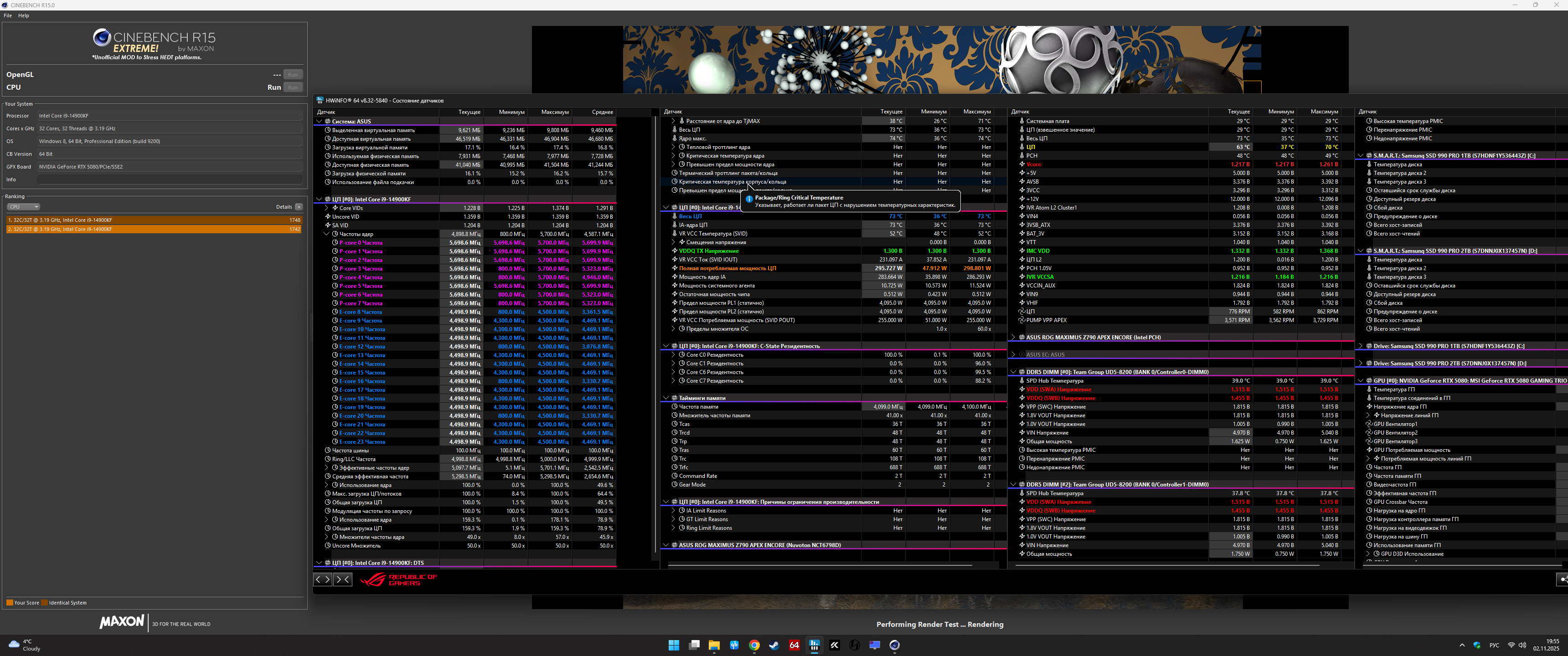

Мне наконец то удалось застабить 8200 CL36
Долгое время сидел на 8200 CL38 VDD/VDDQ 1.44, теперь на 8200 CL36 надо VDD/VDDQ - 1.52/1.45, SA 1.2. Температуры в тестах не видел больше 54 градусов. Гонял ТМ5 и кранчер.
Нормально ли на повседневе будет 1.52 пользовать? Охлад памяти стоковый вентилятор от Апекса. Попозже планирую водоблок в контур докинуть.

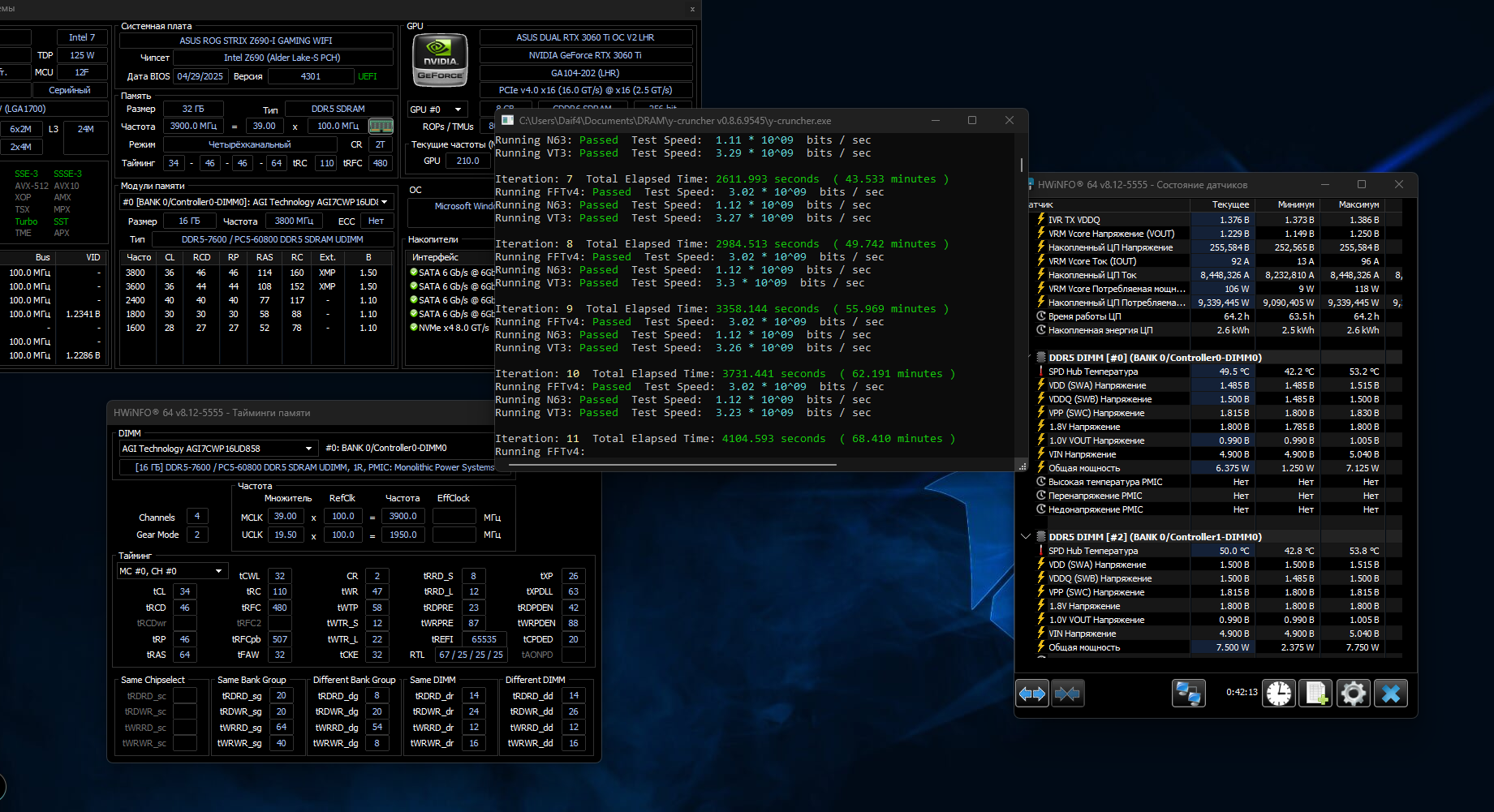

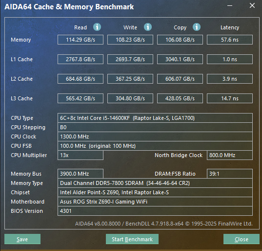

Доброй ночи, получилось ужать первички на 7800 только в таком виде 34-46-46-64 ниже ошибками сыпет, по напряжениям долго подбирал, остановился на vdd/vddq 1.49/1.47 , sa 1.3 , vddq tx 1.39, imc vdd 1.4. Вторички буду еще корректировать.
По тестам пока прогонял tm5 extreme от anta777 3 цикла и y-cruncher 10 циклов по 120 сек FFTv4, N63, VT3.
Интересует вопрос, нормально что скорости на чтение и запись упали? Вторички еще буду корректировать.
Тыц

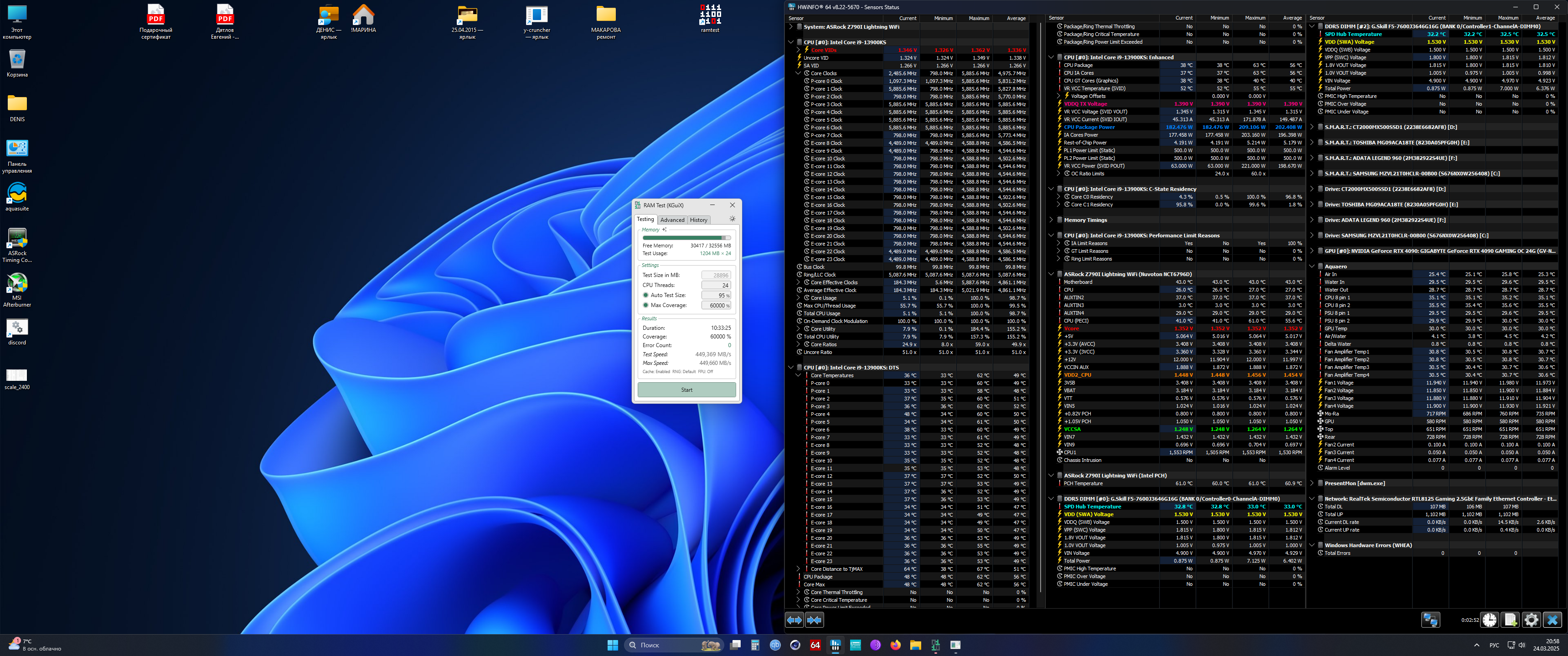

Вчера заметил разницу по чтению L3 кэша, скрины выше прикладывал и она там равняется значению в 1100.
Настройки по процу такие
Фикс частот 57-45-50, фикс напруги 1.27. LLC7
Вчера пробовал настроить проц через АС/DC, меняю настройки вольтаж в Авто, LLC4, АС 0.29, Tvb optimiz - Enable
Прогоняю тесты и вижу чтение L3 кэша в значении 1500.
От чего такая разница получается, параметр привязан насколько я понимаю к Рингу, а частоты и ринг в данных случаях одинаковы, напруги только чуть отличаются, но в целом по тестам результаты практически одинаковы, что при фиксе, что при АС/DC

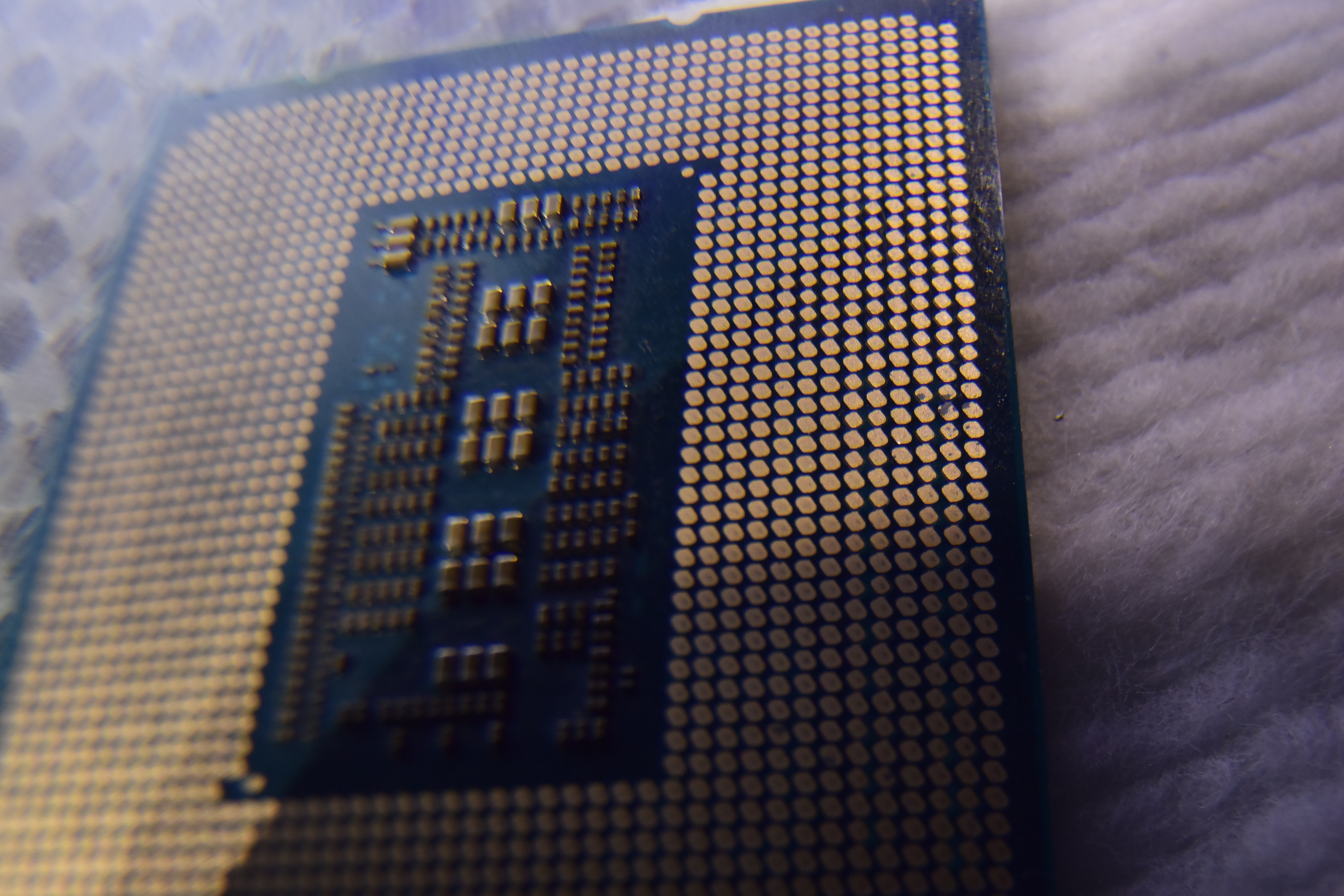

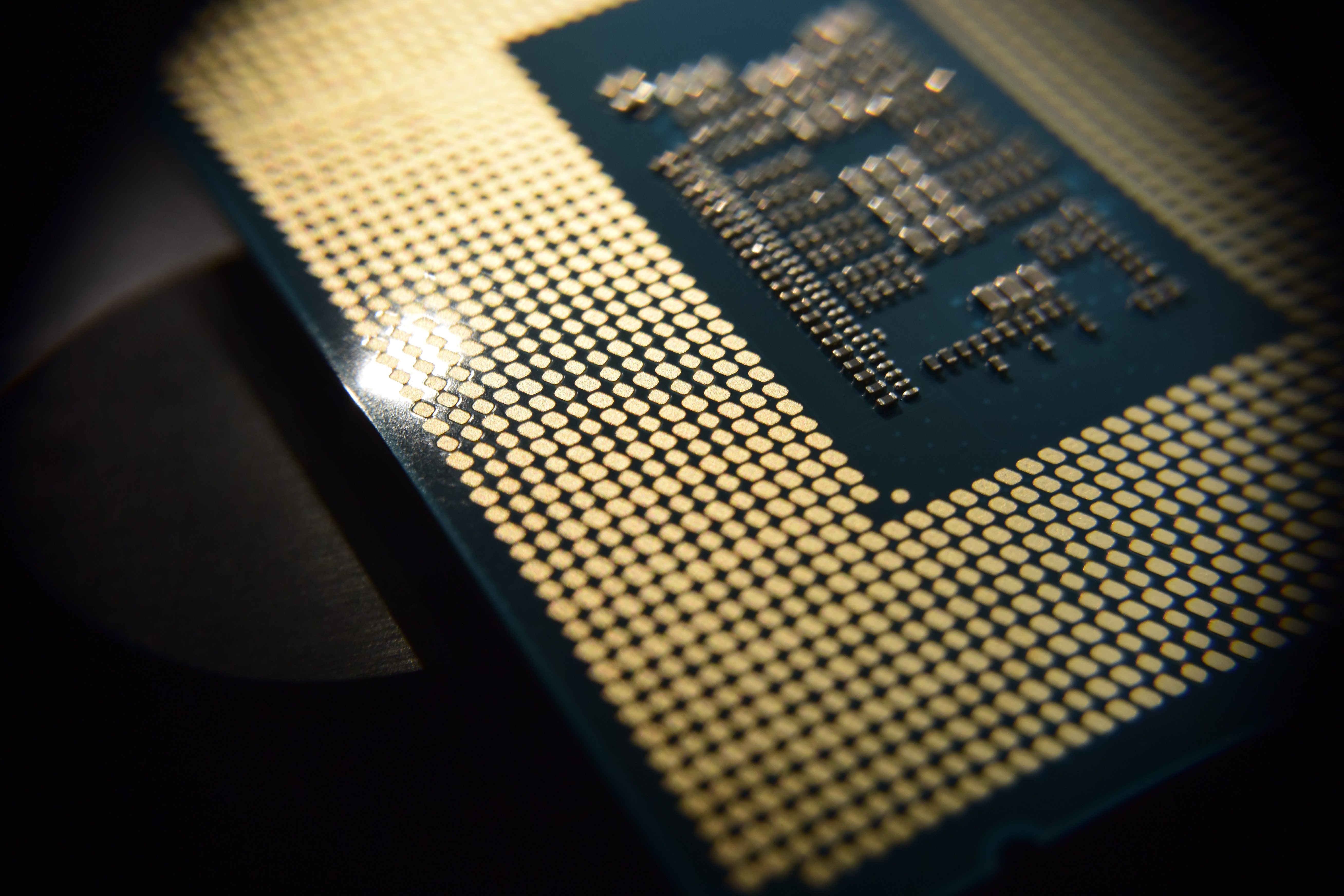

да я про обратную сторону, где контакты. У самого сейчас плата в ремонте, сказали сокет под замену, :cry: а он при прежнем владельце уже менялся. Я бы может и сказал что разводят в сервисе (это все умеют), но хз, исключать прогар по каким-то контактом действительно нельзя, как-никак далеко не в стоки использовал.
новый проц
_DSC2423.JPG [ 6.74 МБ | Просмотров: 1002 ]
мой i9
_DSC2435.JPG [ 7.06 МБ | Просмотров: 1002 ]
я к тому, что может и у тебя что-то похожее (?) :?:

Разобрался, накинул 0.002 напруги. 1.272 по итогу
