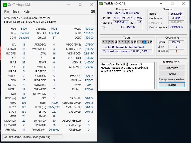

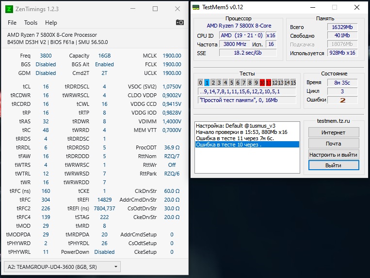

Моя ошибка, выставил tFAW не пересчитав tRRDS. Да, должно быть 4-6-16 или же 5-7-20.
Всё поправил теперь.
tFAW 16\tRRD_S 4 | Ошибки в тестах: 11,10 на 3-ем цикле
fFAW_16_tRRDS_4=Errors_C3.jpg [ 148.54 КБ | Просмотров: 5744 ]
tFAW 20\tRRD_S 5 | Ошибка в тесте 10 на 5-ом цикле
fFAW_20_tRRDS_5=Errors_C5.jpg [ 146.11 КБ | Просмотров: 5744 ]

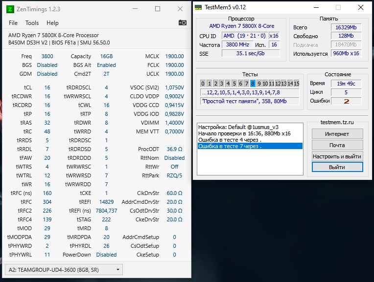

при таком низком vdimm менять Rtt... незачем, 0-0-5 должно работать.
Угу, работает. Но так же с ошибками.
RTT 0\0\5 | Ошибки в тестах: 4 и 7 на 5-ом цикле
RTT.jpg [ 150.63 КБ | Просмотров: 5729 ]

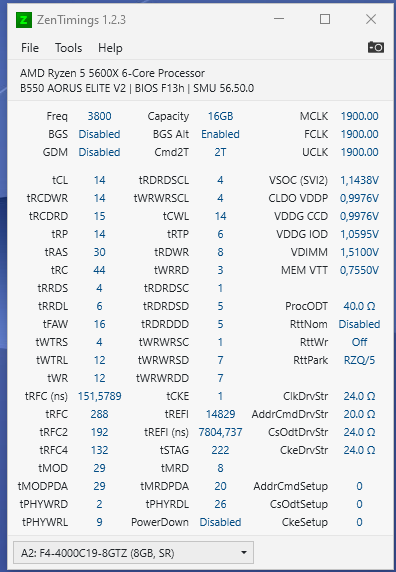

Я просто поставил 1.51 v , в тестмем как раз до 45 поднялось но не больше.
Я пробую вот этот конфиг. Тайминги нормальные ?
Screenshot_8.png [ 39.09 КБ | Просмотров: 5677 ]
