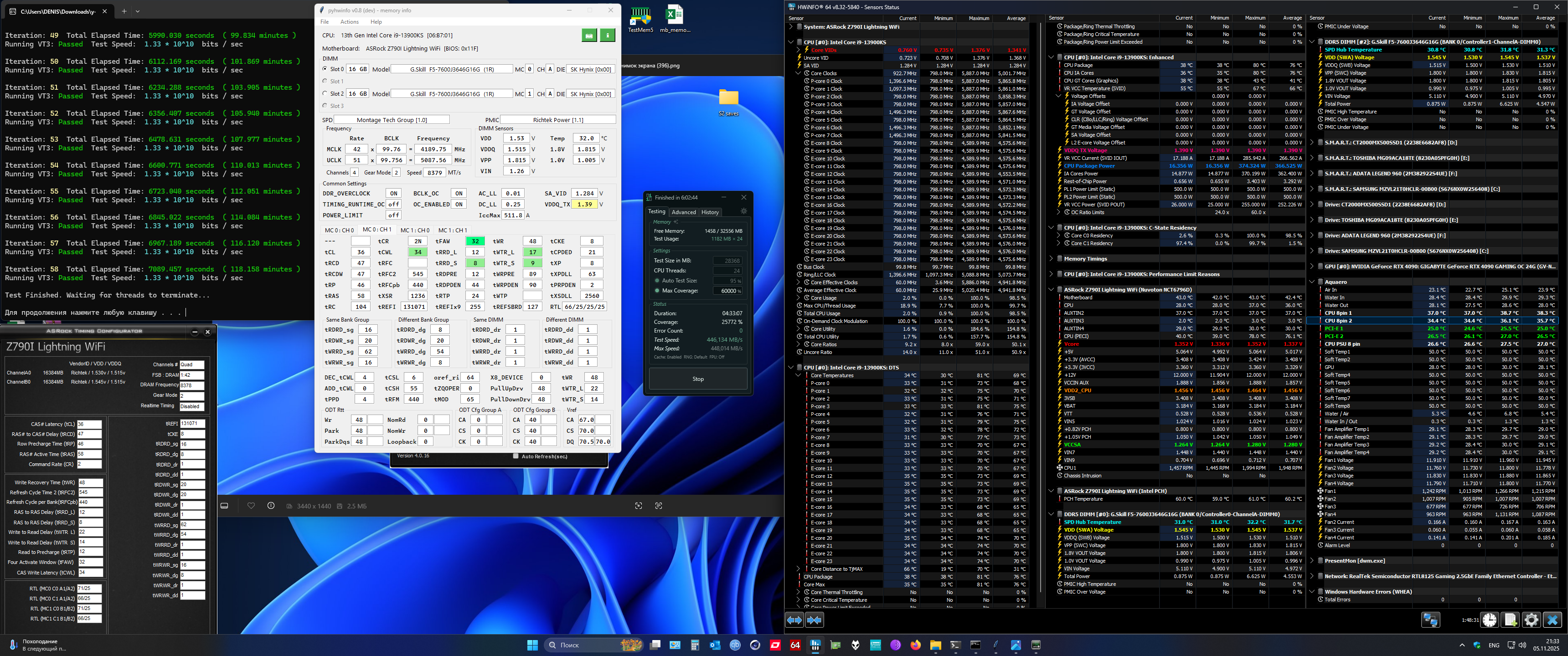

В общем, застабил свой суповой набор VT3 + карху.
Снимок экрана (401).png [ 1.69 МБ | Просмотров: 1645 ]
Я не знаю причину, почему стаб съехал, мое скромное, что параметры материнки подвинулись со временем.
Вторая гипотеза - ВТ3 я вообще тестировал с гипером вкл. И позже еще одна находка, странная довольно.
Было:
VDD/VDDQ 1.53/1.50, SA 1.264, VDD2 1.45, Tx 1.39, ODT авто, мать ставила 48/40/40
Стало:
VDD/VDDQ 1.54/1.51, SA 1.28, VDD2 1.46, Tx 1.39, ODT 48/48/48 (видно в пихве, за что автора Акуле огромное спасибо!).
С такими ОДТ меньше всего безуспешных тренек при поиске, и мгновенный стаб в карху при даже не совсем стабных напругах. А вот с вт3 сложнее оказалось.
И теперь так самая находка, проверьте у себя.
Выше скрин с объемом памяти на поток 1.09 гига.
Видим 1.33х10'10(1.34 до открытия всех прог) и жор под 370 Вт.

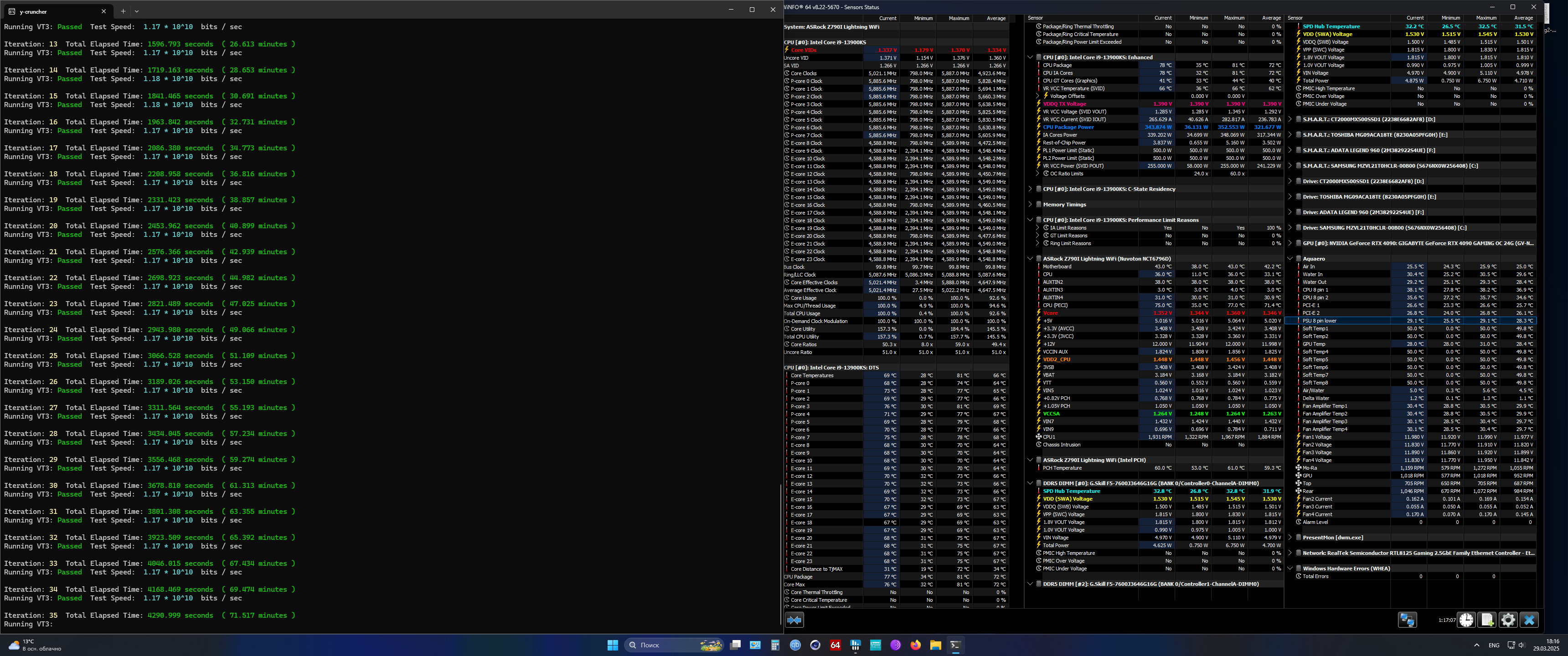

А теперь из раннего, ка только купил молнию и там свежая винда:
Снимок экрана (269).png [ 805.91 КБ | Просмотров: 1645 ]
резко меньше скорость, если верно помню, то объем на поток - 1.13 гига. Жор меньше, нагрев меньше.
Промоделировал, предварительно освободив память, распределилось 1.12 на поток, скорость так же упала, правда до 1.2, но жор около 320 Вт и нагрев тоже ниже.
Получается, что чем чище винда, и больше объем свободной памяти и на поток, тем меньше нагрузка на проц, и я, возможно, сразу после покупки я честно профукал это знание. Да и не было шансов это обнаружить. А карху спокойно бегает и когда вт3 анстабный.
Нюанс - я использую старую версию кранчера v0.8.5.9543. Наверное, надо перейти на новую, но может быть и там такой нюанс на интелах с объемом на поток.
Кто имеет желание - проверьте у себя, просто задав принудительно объем памяти на поток, там можно задать вручную.
Самое главное - теперь нет рандома, после любого ребута можно спокойно запустить вт3 или карху, и все поедет нормально.
Из прикольного: чем уродливее натренило vref :D , тем хуже все будет со стабильностью :lol: Чем больше там разбросы между каналами, тем хуже, короче говоря. Чисто эмпирически.

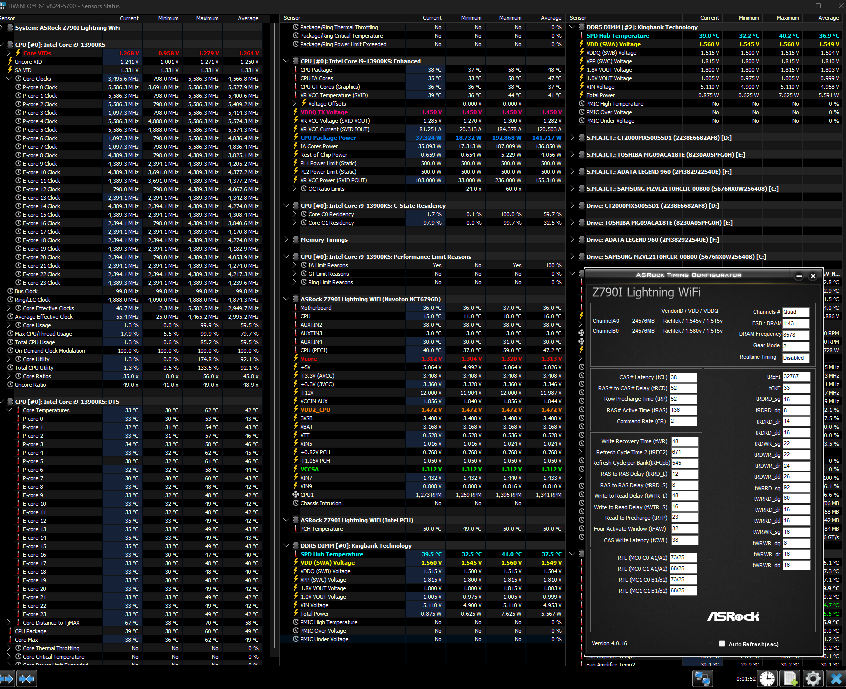

Вот что нашел под рукой:
Снимок экрана 2025-04-27 215849.png [ 603.39 КБ | Просмотров: 1436 ]
есессно, ни о каком стабе речи нет, оно в карху могло отбегать что-то около 1500% и все. Но хоть не сразу отрыг, и на том спасибо.
Это модули кингбанк хмр 8400 38-38. Никаких 1.4 их описания там нет, по-моему, 1.5.
Это собирал брату комп, у меня уже на шлангах была система вроде, скинул свои на водоблоке без разбора и подкинул эти.
В итоге брату и поставил, 7600 на дешман плате.
Нюанс в том, что даже 8400с36 хуже по латенси, чем простые и доступные 8000с34, а 8600с38 - это уже относительно слабые 8.84 нс. А 8600с36 чтобы стабнуть, надо двольно сильно постараться, и я вно не с этими модулями, надо брать гскил 8400 с реальным ХМР на 1.4 В. И то, всего примерно 3 платы смогут это стабнуть, молния, удачный бин апекса, и тахион.

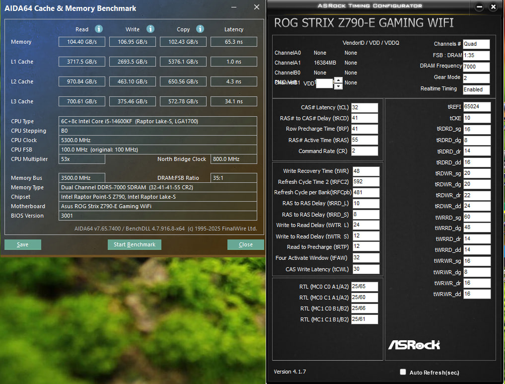

Регистрация: 05.02.2023
Подскажите, вопрос почему, что бы я не занижал или убавлял\добвялл частоты, прогресса почти нет, . Не понимаю во что я упёрся, видел на форуме и получше результаты с похожими спеками
VDD/VDDQ 1.42/1.44 , планки от "Т-create с xmp 6000 cl30" должны быть( адаи),
п.с. или этой моя остановочка с данной конфигурацией ?)
Комментарий к файлу: Тесты проходят на этом выборе )
photo_2025-11-09_22-19-18.jpg [ 229.33 КБ | Просмотров: 842 ]
попробуйте 1.38-1.39V на контроллер памяти. Название VDD2 либо IMC.
