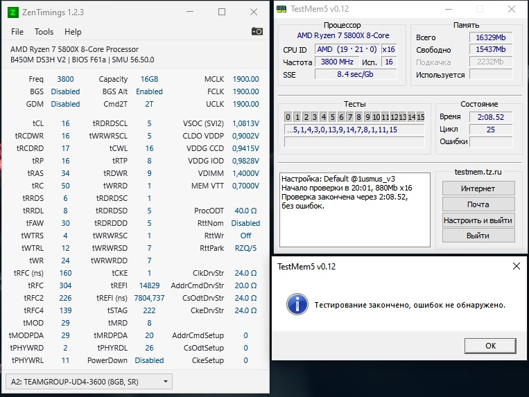

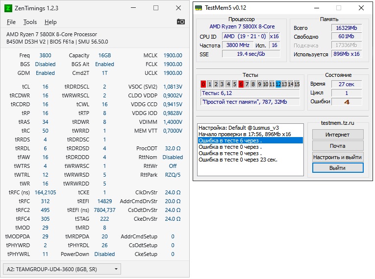

The KMS писал(а):
Зачем? Попробуй просто этот конфиг.
Как говорится: "Охапка дров и плов готов". Даже 1 минуту не продержался.
Конфиг The KMS | Ошибки в тестах: 6, 0
The_KMS_Profile.jpg [ 147.72 КБ | Просмотров: 5780 ]
ryson писал(а):
А 24-24-24-24, 24-20-20-20, 20-20-20-20, 24-20-24-20, 24-20-20-24... не работают?
У меня от них были только проблемы. Эти настройки, как я понял со слов Veii устарели, так как 1usmus не обновлял свой калькулятор после выхода Vermeer. Так что они подходят для Matisse и ниже. Но 40-20-20-20 вроде работало. Но были и те, при которых приходилось восстанавливать диск С операционной системы.

T[]RK Ошибка 6 - явная нехватка vdimm. По поводу Cad_bus'ов, не важно устарели/неустарели, пляшите от авто в минус, тоже самое по ProcODT - от авто в минус.

Так, суммировав всю информацию я решил попробовать пресет SAFE из Ryzen DRAM Calculator. В таймингах было взято всё, кроме tRFC 494 (был взят 304), напряжения все были мои, а вот CAD_BUS тоже из калькулятора, как и ProcODT - 40 с RTT - 0-0-5.
TM5 отработал 25 циклов без единой ошибки. Я где-то на середине даже проверял работает ли программа вообще (грузит ли память). По времени проверка заняла чуть больше чем обычно, но оно и понятно - тайминги большие.
3800 MHz@CL16|SAFE, TM5@C25
GDM_off_2T_C25_3800MHz.png [ 379.33 КБ | Просмотров: 6346 ]
AMD R7 5800X3D, ASUS ROG Dark Hero, EVGA RTX 3080 Ti FTW3 Ultra, 4x 8GB Team Group Xtreem (3800@CL15-15-15-15-30_1T(55)|1.48V).

T[]RK ProcODT пробуйте 36.9/34.3... меньше лучше, но, индивидуален под печатную плату памяти (pсb), при заниженном ProcODT может потребуется чуть больший vdimm.
Cmd 1Т не едет?

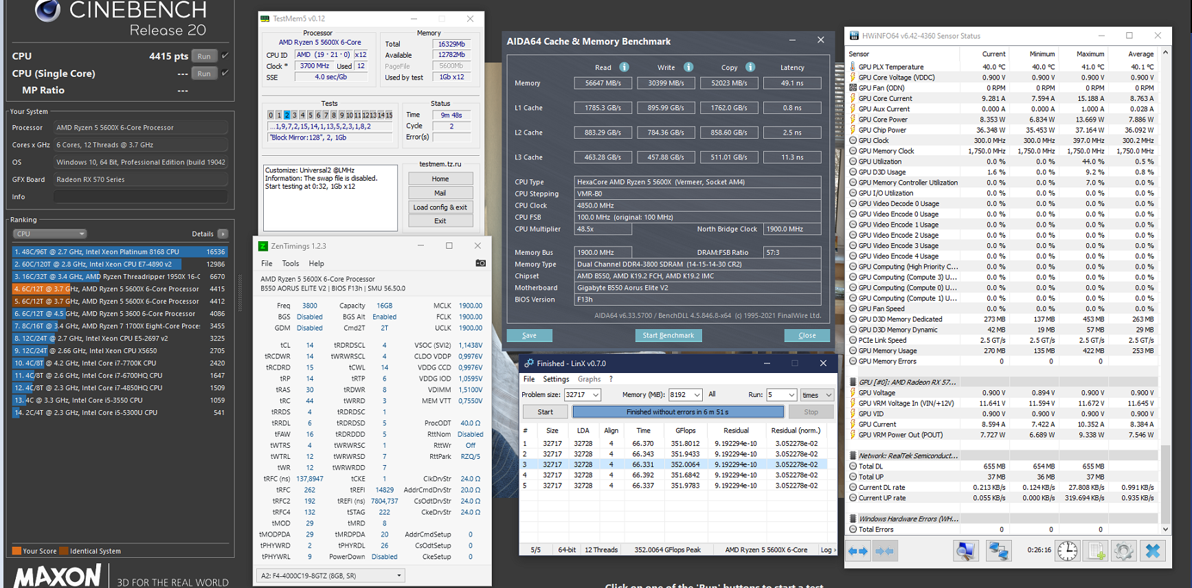

Опустил немного частоту до 3800 , cl тоже до 14 ,поставил вольтаж 1.51v , а то стрестест aida64 не проходил при 1.50v . Погонял не много по тестам в том числе линпак , поиграл в онлайн BF3,
понравилось как работает .Оставлю этот профиль на постоянку.
3800.png [ 949.34 КБ | Просмотров: 6279 ]

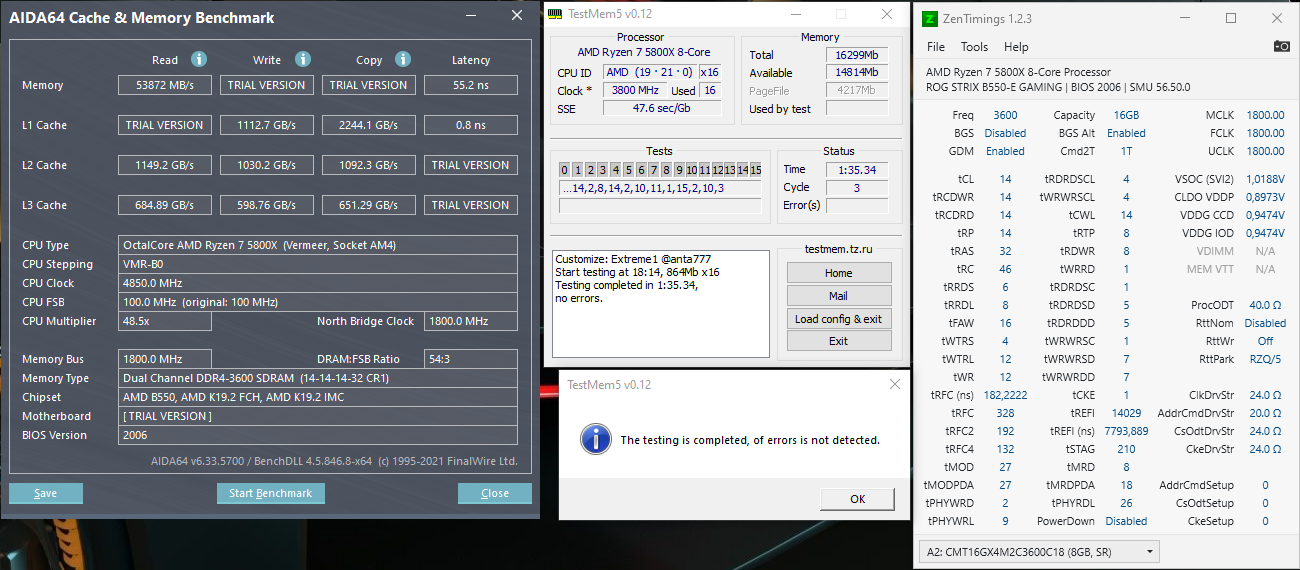

dio199 а если в testmem5 вот этот конфиг подгрузить Ant777 и до конца ~25 минут пройти?
https://drive.google.com/file/d/1uegPn9 ... _1VJA/edit
Я просто смысла не вижу в этих мудреных конфигах. Все профиля которые у меня в биосе сделаны месяцами работают без проблем при любой моей нагрузке , а комп у меня вообще не выключается.
Была одна проблема с рандомными перезагрузками , но я ее решил , дело было в вольтаже. А конфиг этот который в тесте мне тоже тут подсунули на 902стр. Попробуй , может понравиться.
B550 AORUS Elite V2 - Ryzen 9 5900X - Deepcool AS500 - G.Skill Trident Z NEO DDR4 3600 Мгц 2x16 ГБ (F4-3600C16D-32GTZNC)

dio199 у меня первые симптомы ошибок в памяти идут краши вкладок в браузере и еще потом "sfc /scannow" исправляет некоторые файлы, в играх кстати почему то вылетов как таковых нет
