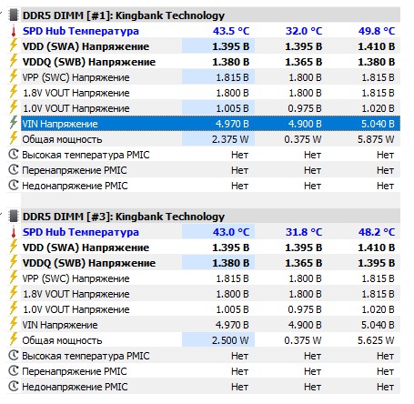

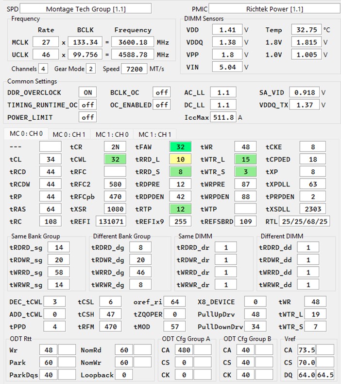

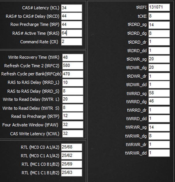

Jayce писал(а):
Подскажите, вопрос почему, что бы я не занижал или убавлял\добвялл частоты, прогресса почти нет, . Не понимаю во что я упёрся, видел на форуме и получше результаты с похожими спеками
VDD/VDDQ 1.42/1.44 , планки от "Т-create с xmp 6000 cl30" должны быть( адаи)
Рисунок1.jpg [ 102.07 КБ | Просмотров: 1589 ]
Рисунок2.jpg [ 93.47 КБ | Просмотров: 1589 ]
Рисунок3.jpg [ 174.47 КБ | Просмотров: 1589 ]
Рисунок4.jpg [ 88.2 КБ | Просмотров: 1582 ]
Сейчас тестирую это 7200 M-дай 2*24 Gb VDD=1.4, VDDQ=1.37 всё остальное в авто, проц без К, посмотри, может пригодится.
Прошел TM5 Anta экстрим, макс температура памяти 49.8, Карха 10000% - темпа 49.5.
Поправил tRAS с 64 на 56, чтение упало со 114 до 112, вернул обратно.
Поправил RDWR_sg/dg на 18/18 - ничего не изменилось.
PYPrime 2.0=7.9 ns
Так сложно сказать, точнее можно сказать во что система точно не упёрлась - это в проц. :pardon:
12100f/ G.Skill 6000 UDIMM/ Z790 Apex Encore/ RTX 5080 Aorus master/ HX1000i

MAD_EDy писал(а):
Благодарю попробую
п.с. попробовал, латенси стало 63 , остальное тоже прибавку не сильно получило... тест завалислся на первых минутак, склонюясь уже что память такая себе )
Hermes_Conrad писал(а):
Если бы я только знал ))
Ещё варианты будут
Ещё варианты будут
1 вариант - память не самая удачная, плата хоть не оверклокерская, но с a-die 7600 cl36 должна была брать, у темя возможно m-die.
2 - смотрю биос у тебя последний, а как правило разгон (особенно памяти) со временем лучше не становится, скорее наоборот, можешь попробовать откатить биос на кой-нибудь конца 2023г, с ним хуже точно не будет
3 - кроме VDD/VDDQ надо еще три вольтажа подобрать, в авто иногда бывает что все неплохо работает, но как правило нужно немного поднимать все, напиши что сейчас у тебя по sa, tx и mc?
Регистрация: 05.02.2023
Ещё варианты будут
Тоже склоняюсь что не самая лучшая память, маркировка на ней 23г 35 неделя производства. В том то и дело что у меня достаточно дефолтные вольтажи sa 1.05, mc 1.35, tx 1.25 ( если я правильно понял тх). Была до этого мси z690 force , почти те же значение показывала на 6800, ни больше ни меньше, что бы я не имзенял, латенси так же колебалась 62-65. Смерюсь что не очень удачный чип. Благодарю за ответ
На латенси пока не смотри, раньше может меньше всякого было в фоне винды, это 2-3 ns может накинуть.
А по вольтажам sa 1.05 явно маловато, т.е. для того что есть норм, а больше чтоб выжать ставь хотя бы 1,19v, tx (у asus - IVR transmitter) - 1,27-1,3v

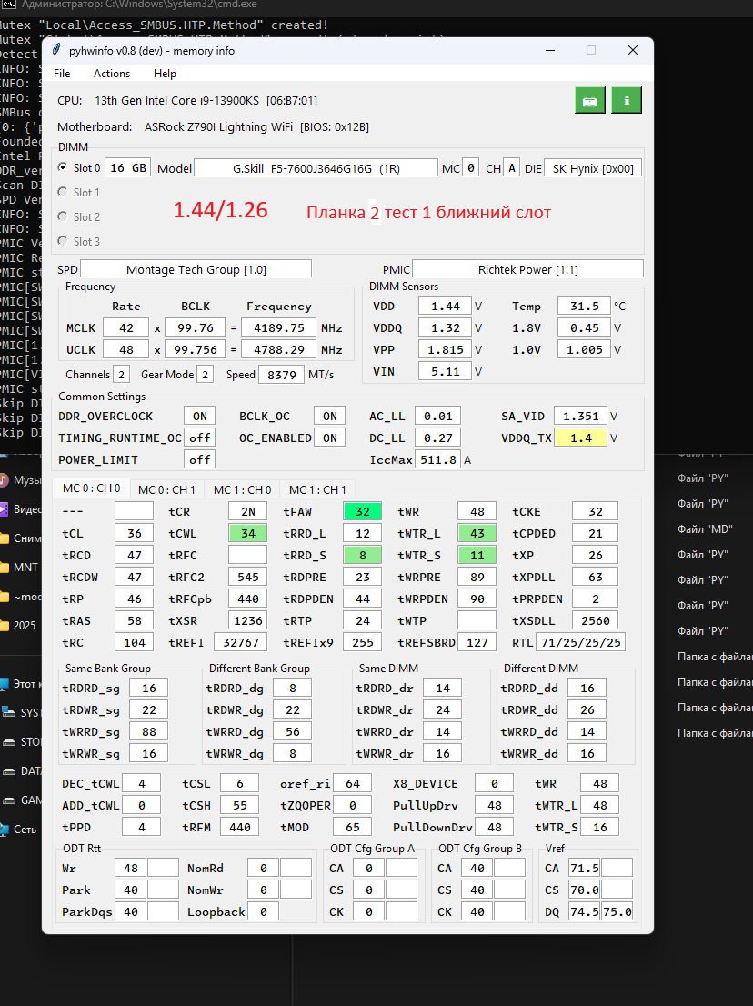

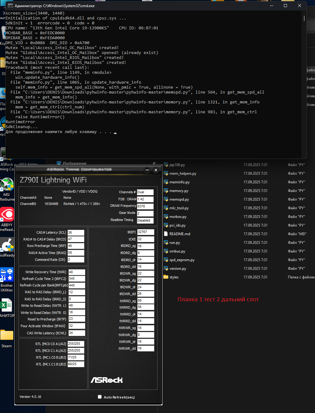

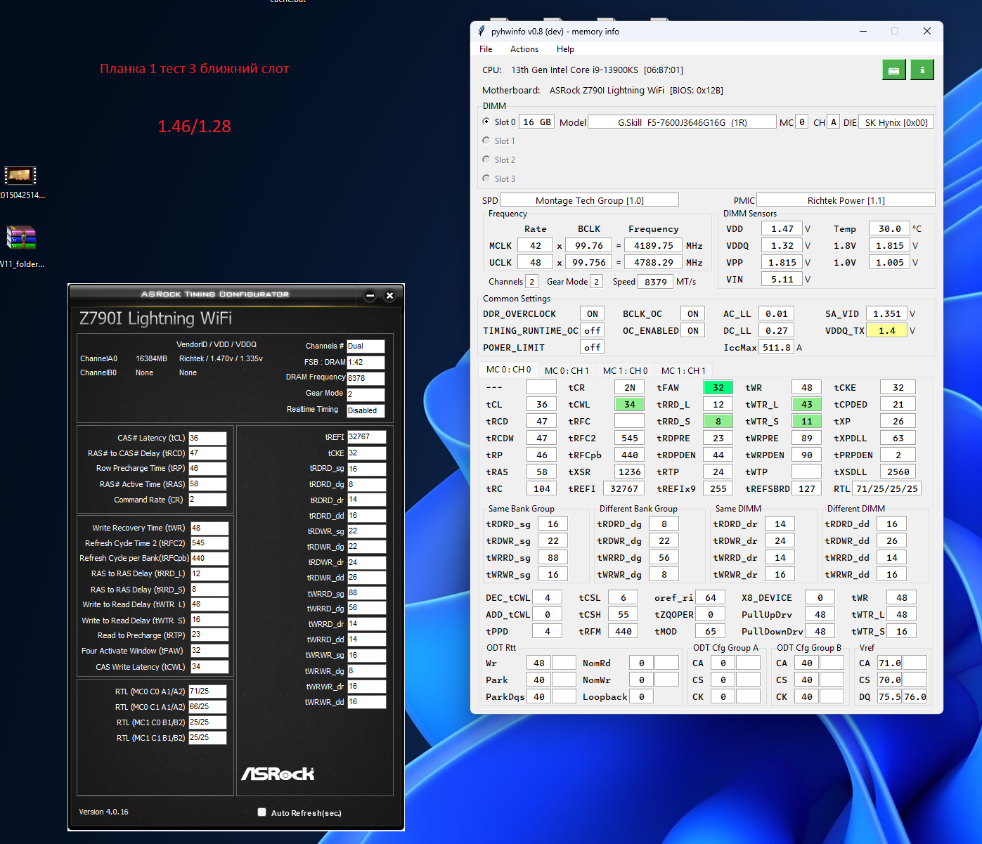

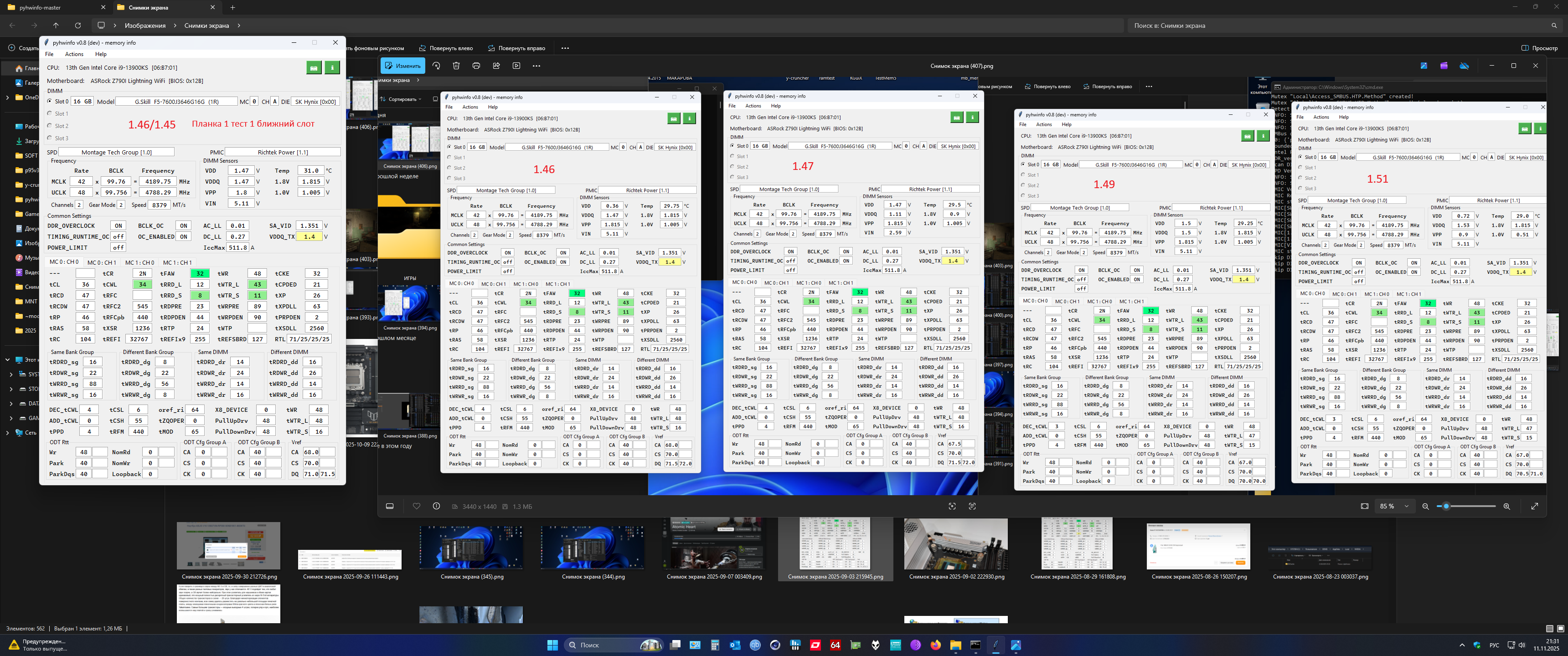

Нужна экстренная помощь. Тестировал планки по одной. Результат не понимаю до конца. Почему срочно - завтра придут плашки 8400 гскилл, вопрос забирать или нет. Ищем виновного. Пишу, пока в памяти еще все свежо, и чтобы не напутать.
Провел 3 теста:
1. ближний слот по одной
2. дальний по одной
3. опять ближний по одной
Планки маркировал 1 и 2.
Сначала просто сбросил биос и вынул дальнюю планку, которая автоматически стал №2.
Настроил лайтовые 8400 36-47-46 без фанатизма, которые легчайше поднимаются.
Стартовые напряжения 1.51/1.51 и идем вниз синхронно ступенчато, далее снижаем вддк памяти этапно. Все остальные напруги авто: тх 1.4, вдд2 1.4, са 1.35
Получил (Тест/планка)
1.1 1.46/1.45. По вддк далее просто куча ребутов без результата
ПЛ1 Т1 БЛ.png [ 2.14 МБ | Просмотров: 943 ]
1.2 На стартовых 1.51 просто никакого старта. думал было, нашел паршивую овцу. Ребут за ребутом, и только после 5-6 треньки планку прорвало, она показала чудеса. 1.44/1.26. Нифига се. НО опять проявился нюанс. После 1.3 реальное напряжение по мониторингу НЕ снижается, болтается 1.305-1.32. То, о чем я писал давно. Асрок/МСИ - нормально отдают реальное напряжение. Но до усеру снижать не получилось, на 1.22 после долгой тренировки неуспех. На 1.26 вддк вроде все грузилось и работало.
ПЛ2 Т1 БЛ.png [ 139.52 КБ | Просмотров: 943 ]
2.1 Пмик отдуплился в дальнем слоте, и стало возможным снизиться до 1.46/1.38, может даже 1.37. Можно пару раз было зайти под 1.34, но бсод почти сразу. 1.38 всегда успешны. Ниже - рандом. И теперь главное - pyhwinfo выдает ошибку в дальнем слоте, никогда нормально не работает, забегая вперед, с планкой 2 тоже.
PYHW не работает, вот ошибки
ПЛ1 Т2 ДЛ.png [ 367.89 КБ | Просмотров: 943 ]
2.2 Ничего интересного, напряжения ухудшились с 1.44/1.26 до 1.45/1.36. Некисло так. Ниже 1.36 - иногда прорывался успех, но с бсодами, рандом. Не стал упарываться.
3.2 Именно в этом порядке. Переставил 2 в ближний слот, т.к. обвал с 1.26 до 1.36 - странное. В итоге снижал уже не инкрементами, а рывками, были не оч удачные тренировки, но в итоге все так же 1.44/<1.3 возможны.
3.1 Чехарда в районе 1.34-1.36, хотя пытался снижать инкрементами, синьки часто, в итоге потом стабильно все пошло вниз, и стали возможны 1.46/1.28, ниже не стал.
ПЛ1 Т3 БЛ.png [ 600.81 КБ | Просмотров: 943 ]
Собсно, главный вопрос по pyhw: если он НЕ работает при планке в дальнем слоте - это говорит о проблемах с КП проца или это нюансы, тем более на 2-слотовой матери? если да, то делать-то чаво. Разбирать, чекать сокет/прижим? Неделю назад снимать проц, менял ЖМ, т.к. думал именно туда, но ноги все в идеале, брюшко с контактами тоже, прижим аккуратно накрест, Т такие же остались, но стаб такой же рандомный.
Планка 1 показалась нестабильной по вддк, рандомно проскакивает и чуть держит, потом опять нет. Может, это и есть причина рандомного стаба? Причем рандомного даже на 8200. Кто-то сталкивался с таким, чтобы пмик отъезжал?
Может, скинуть батарейку, благо, разъем на виду, чтобы полностью сбросить мозги/КП? Говорят, иногда помогает.
Забирать гскиллы 8400?
anta777 , SH@RK Зубры, каково ваше мнение?

CHiCHo, как по мне, с процом все норм, если полистаешь overclock.net - да, там есть и 8600 cl36, и 8800, но это уже бининые процы + вольтажи vdd/vddq выше все равно.
А на счет этих планок, не может быть такого, что например одна чуть получше изначально была? 🤔

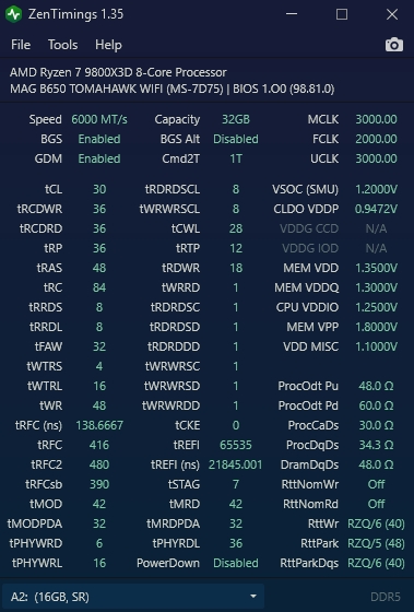

Регистрация: 20.10.2016

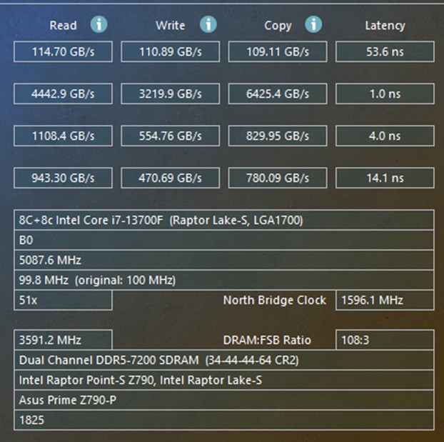

Подскажите адекватные ли вышли тайминги/вольтаж на Hynix A-die, может что то стоит не по формуле или сильно завышено?
tRFC стояло на 400, недавно переставил на 416 чтоб было по формуле(но и с 400 все было ок), tRFC2 и tRFCrs стоит в авто
Tm5 эсктрим/хард проходит без ошибок, кранчер тоже прогонял много раз
70ns как будто бы много, или норма?
