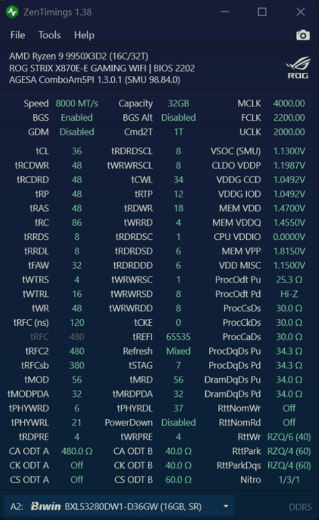

shuler37 По совету куратора сейчас настраиваю 2200/2200/2200, дабы познать истину :D , фабрику кажется удалось стабнуть без тротлинга при Soc=1.1, проблема в том что мои дубовые планки из подписи не хотят 22-30-30-30... при 1.35В, если выше подымать напруги теряется смысл такого профиля, проще 6000cl30 оставить, пока настроены только приоритетные тайминги, больше внимания уделяю тестированию фабрики, про зависания в REDSEC интересно, вечером обязательно попробую, пока до игр не добрался
Снимок экрана 2026-05-02 130949.png [ 938.06 КБ | Просмотров: 962 ]
