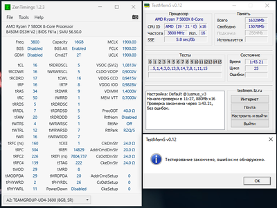

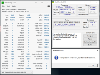

Посидел вчера вечером ещё и попробовал ряд вариантов для первичных таймингов (16-16-16-16-32-48), но они так и не увенчались успехом. На разных циклах были разные ошибки (максимум доходил до 10 цикла). Решил пойти другим путём и оставить первичные тайминги из калькулятора (16-16-17-16-34-50) и попробовать снизить другие тайминги:
1. tWR 24=>16 (для синхронизации с tRTP 8) -
25 циклов (~2:07 ч.) без ошибок

2. tRRD_S 6=>5, tRRD_L 8=>7, tFAW 30=>20 -
25 циклов (~1:44 ч.) без ошибок

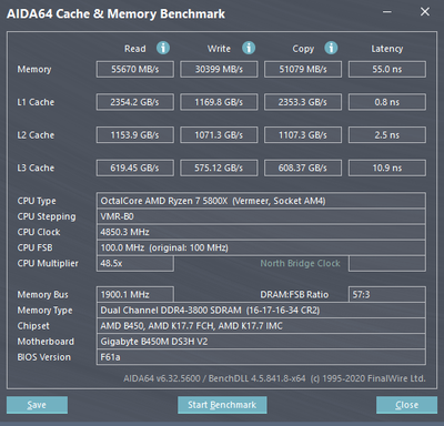

+AIDA64
0.OCt-2.png [ 114.12 КБ | Просмотров: 3746 ]

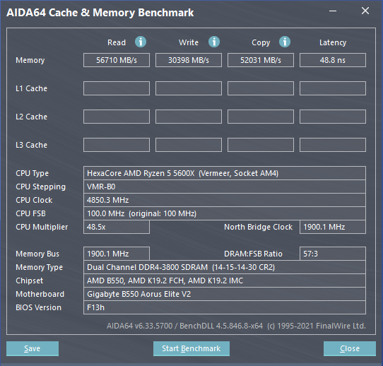

Регистрация: 08.07.2019
Фото: 3
max1g писал(а):
dio199 вот ваш пресет попробовал, latency конечно сильно отличается, меньшая напруга DDR вызывает ошибки
У меня частота памяти 3800
Screenshot_12.png [ 120.95 КБ | Просмотров: 3723 ]
B550 AORUS Elite V2 - Ryzen 9 5900X - Deepcool AS500 - G.Skill Trident Z NEO DDR4 3600 Мгц 2x16 ГБ (F4-3600C16D-32GTZNC)

Регистрация: 05.06.2009
Откуда: Чeбoксaры
dio199 Я просто все в трее вырубаю, мышку не шевелю и все равно задержка меньше 51.8 не получается, а у тебя вон вообще 48.8
Фото: 3
Я еще и антивирус отключаю
