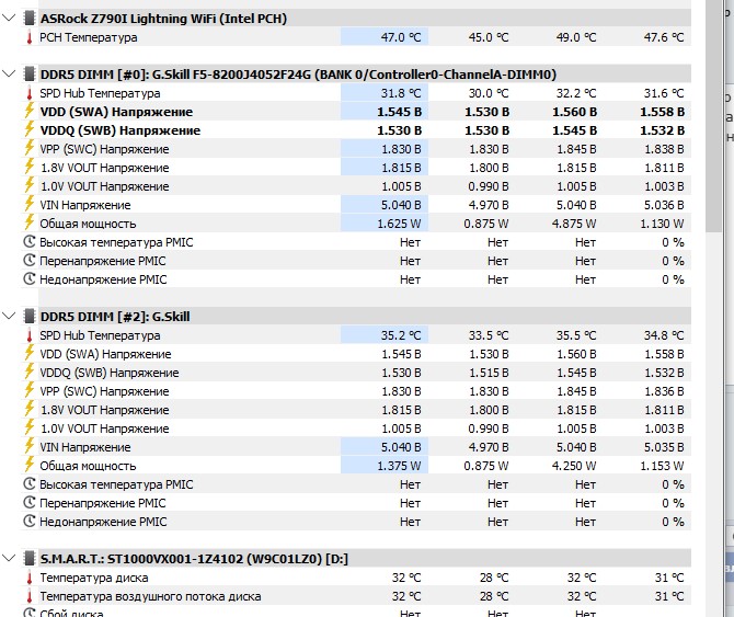

Но может дело реально в планках, у меня смотри как светятся:

Причем они без rgb, получается профиль слететь не может...

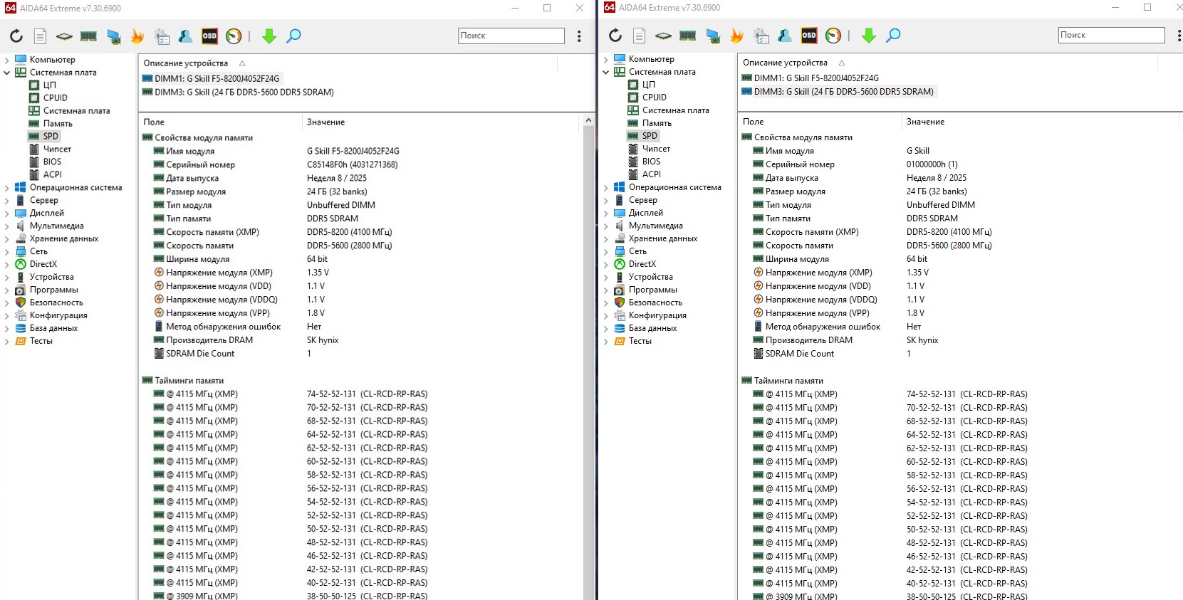

Да, у меня КП, но это не деград, изначально не самый удачный был. и у тебя думаю не в КП проблема, с охладом получше может норм будет.
А с xmp странная фигня, датчик темп. на одной по ходу криво откалиброван, причем эти я в ДНС брал, думал даже поменять, но в итоге оставил. Так что и g skill не без косяков... 😏

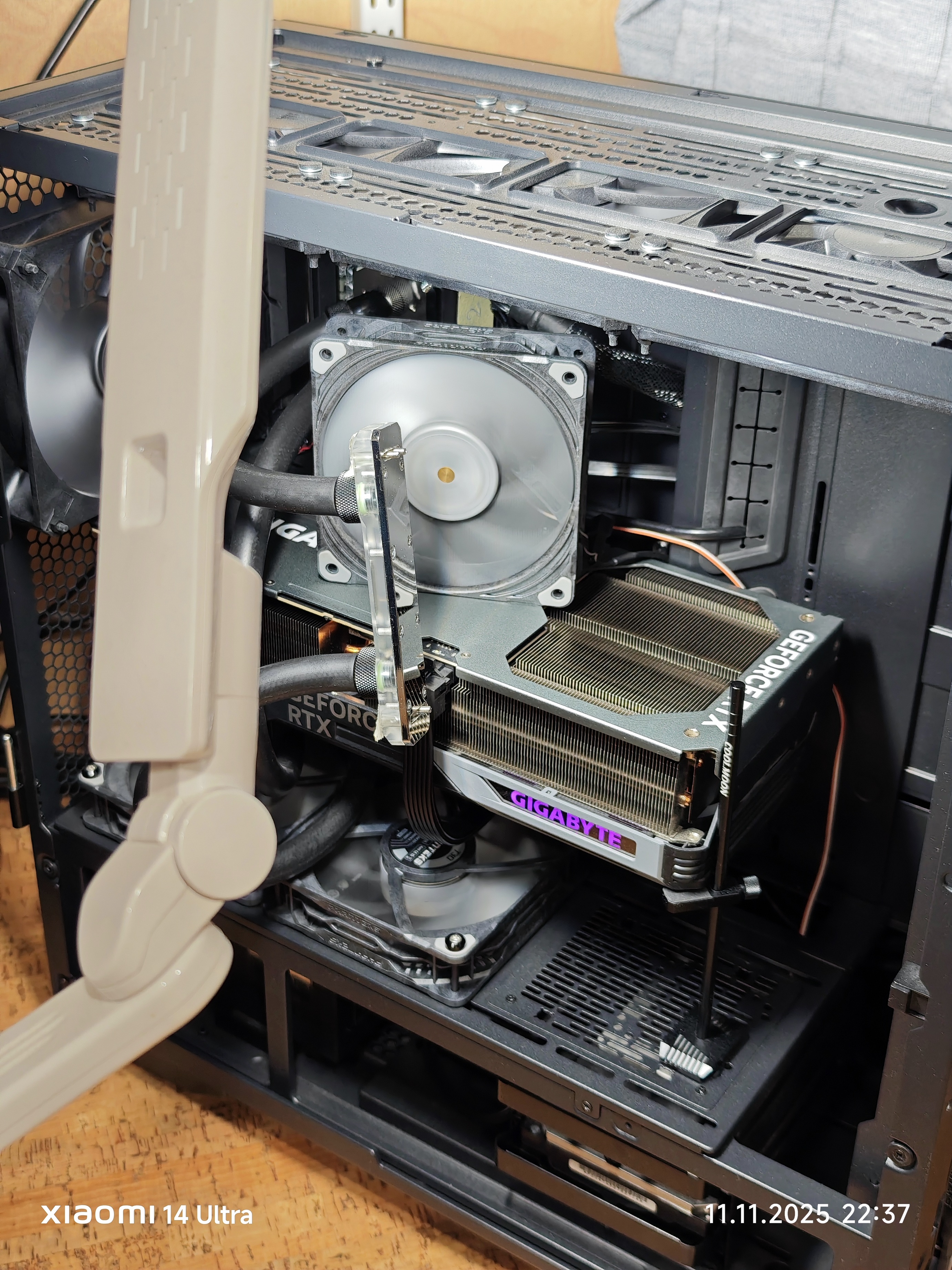

у меня вода на памяти, 32-33 гр в стрессе
Вот, снят водоблок, временно фен ВК обдувает на тестах, но даже и так с айсманами там 40+- в вт3
IMG_20251111_223722.jpg [ 2.47 МБ | Просмотров: 929 ]
как проявляется? Там нормальное явление пробросы до 67 гр, и опускание до 15 или четатам. На старых гскиллах нет прокладки пмика, он голый висит, а датчик только в нем.
кроме мониторинга никак, просто странно было, даже совсем без радиков включаешь - на одой скажем 35º, на второй 39. И так всегда...

gungstar хвинфо пишет хаб, но вроде мнения сходятся, что пмик, ибо в микросхеме спд мониторить Т просто незачем)
