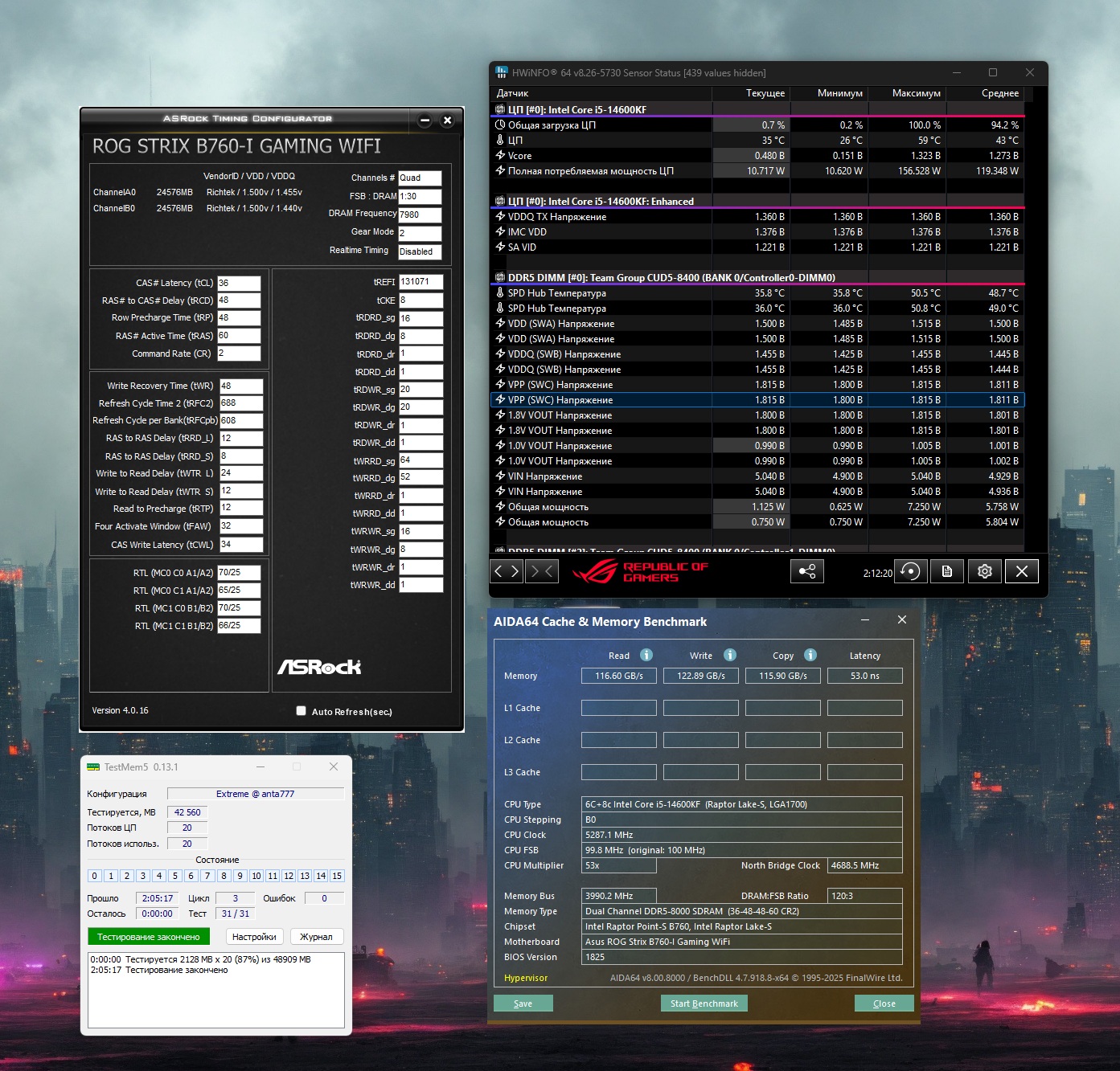

Здравствуйте. Собрал новую систему 14600kf, b760i strix, T-group T-Force Xtreem CKD [FFXD548G8400HC42BDC-CU01] 48 ГБ
XMP 8400 не поехал, мучать его не стал. Сделал 8000, вольтажи подобрал по гайду из шапки. Проходит ТМ5 extreem, причём и на VDD/VDDQ меньших чем на скрине, но VT3 валит чаще всего в первом же проходе, макс достигнутая стабильность 17 итерраций, причём рандом, после перезагрузки вылет в первом же проходе. Куда копать?
Без имени.jpg [ 620.94 КБ | Просмотров: 710 ]
Регистрация: 24.03.2006
Откуда: Moscow
Фото: 266
Vertiga120 а попробуй-ка ртп в авто, он станет что-то типа 21 или 23 или около. Рдпре авто, конечно
И отпиши.
У самого такой рандом на 8400.
Еще возможно, маловат вдд2, вижу не менее 1.4 для 8000

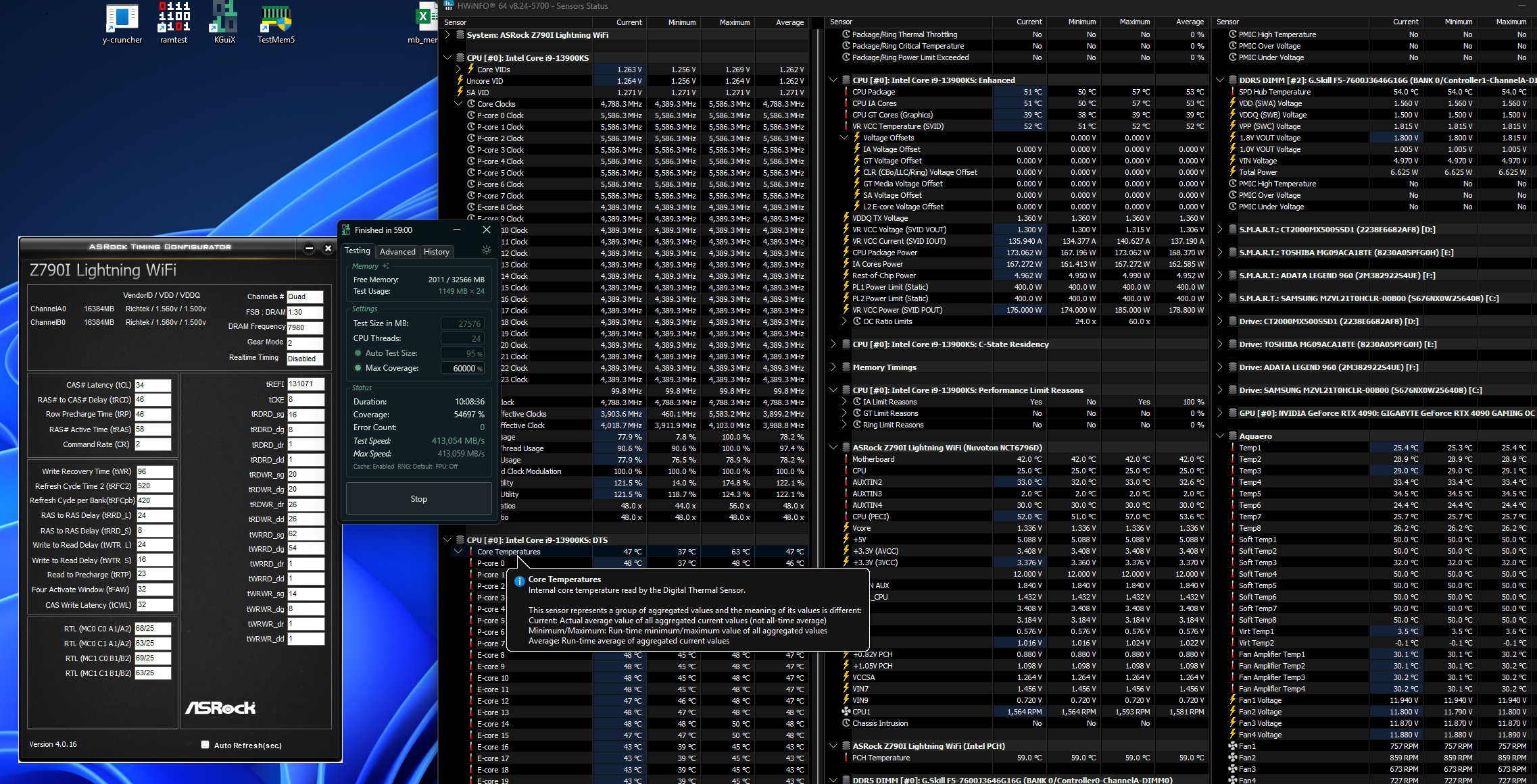

Откуда: Moscow
Фото: 266
BY_Pashka писал(а):
воткнул 8000
пока вот тоже сделал.
Снимок экрана (435).png [ 1.42 МБ | Просмотров: 549 ]
Снимок экрана 2025-11-16 113604.png [ 788.74 КБ | Просмотров: 549 ]
Режим жесткий, просто 120ка на обдуве на небольших оборотах, водоблок с памяти снят, и 55 градусов даже с медными айсманами, каждая планка в сборе весит 250-300 грамм, по ощущениям.
И держит, однако, даже рефи 131к.
WR RTP авто. На 8400 плата ВР ставит сама 48, ртп всегда 23. НЕ это ли препятствие стаба 8400 сейчас - буду потом выяснять, хожу заказать 24пин кабель, и перетряхнуть систему.
ВР вроде руинить не может, ртп - просто не знаю.
Регистрация: 17.10.2012
Откуда: Минск/Беларусь
CHiCHo может из-за WRWR_sg? Чет у меня сомнения, что он может быть = или меньше RDRD_sg..
на 7200 мог только 24 поставить, а тут 16 у камрадаVertiga120 и у тебя 14 :oops:
