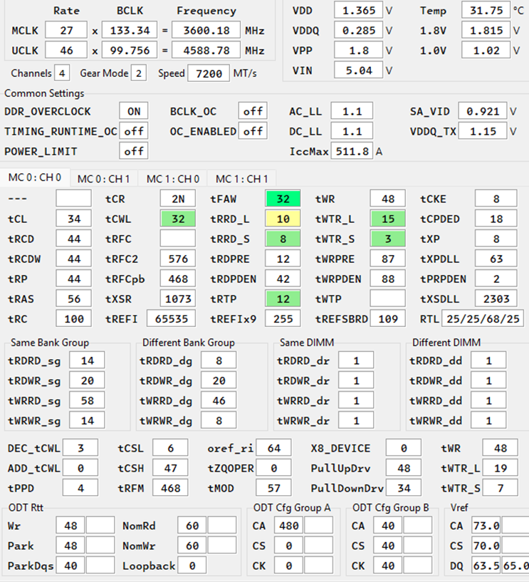

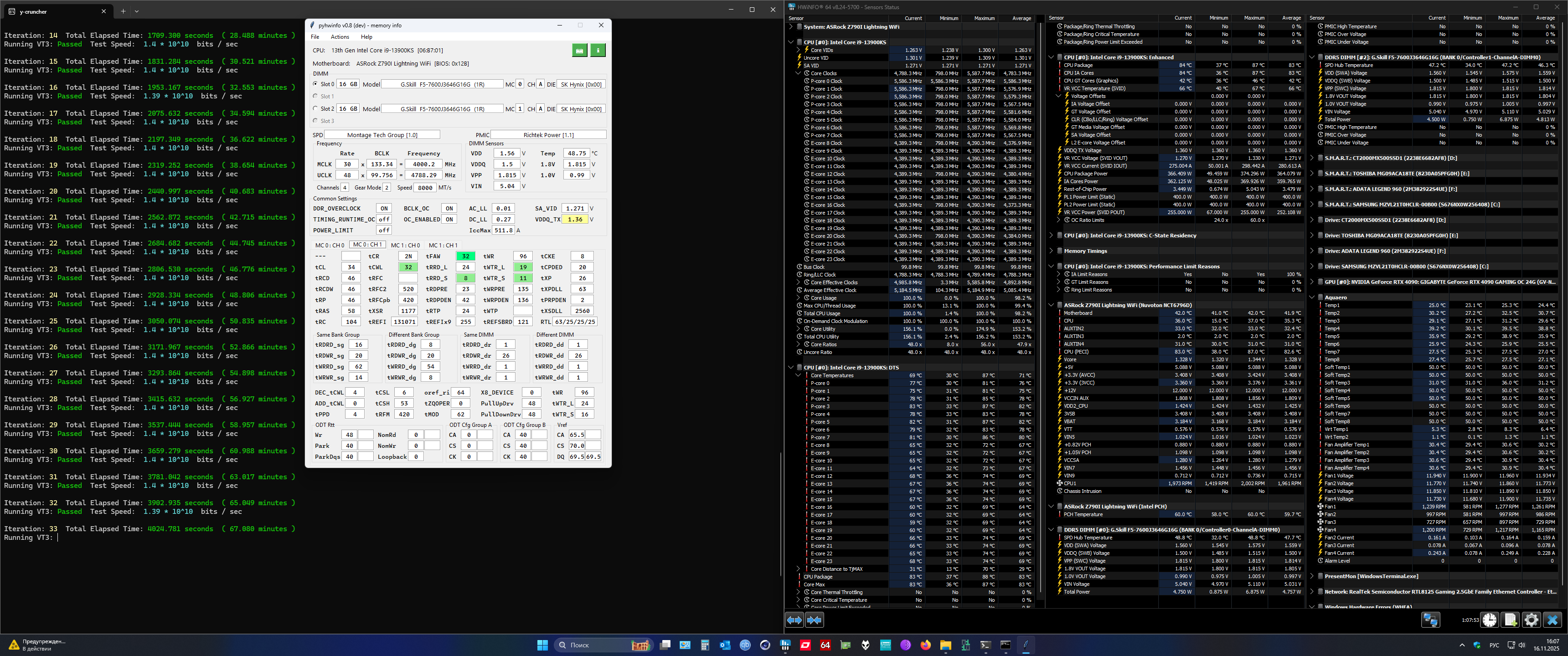

Вопрос знатокам:
С этими таймингами с напругой TX=1.15, IMC=1.15, VDD=1.35, VDDQ=1.15 с частотой 7200, спокойно проходит ТМ5 Экстрим, Карху 10000%, Y-Cruncher: FFTv4, Т63 - по 3 часа, но стоит только запустить VT3 - 1-2 цикла(2-4 мин) и сразу вылет, день подгонял напругу по 0,01 и самый лучший результат это TX=1.26, IMC=1.27, VDD=1.4, VDDQ=1.27 - получилось прогнать 9 циклов (18-20 мин) VT3, расслаблял тайминги и первичный и все остальные, увеличивал РФС2, РФСпб, уменьшал Рефи и хоть бы хны, но стоит только снизить с 7200 до 7000, и вуаля ВТ3 спокойно 2-3 часа, но чт/зап/коп/лат значительно уменьшается, на 4-5 Гб, лат - с 50-51 на 54-55, Пипрайм с 7.7 на 8.5! Как стабилизировать, что ещё можно сделать, чтобы всё таки VT3 стабнуть?

MAD_EDy
с залоченным СА возможно никогда не взлетит. Из возможного - еще повышать вдд2 и вддк памяти. Тх может понадобиться от 1.3 до 1.36, пробовать

CHiCHo писал(а):
MAD_EDy
Но как то странно, все тесты кроме VT3 проходят на ура, игрухи летают на ультрах, ничего не виснет, не вылетает, вроде как успокойся и живи дальше, но проклятый VT3 не даёт мне покоя(
и да пробовал и TX/IMC по 1.4, и VDD/VDDQ в плоть до 1.5/1.45, не фи га, остаётся как то забыть про ВТ3 или тестить 7000, при чем VT3 всё время жалуется coefficient is too large error encountered on logical core, только core всегда разные

MAD_EDy вт3 - это проверка связки контроллера памяти и памяти. СА запросто может не давать. Если очень нужно пройти - снижайся до 7000 или ниже, или пробуй первички ослабить.
При снижении хорошо так теряю в показателях и латенсии, первички ранял на 36-46-46-46-92, РФЦ2, РФЦпб, РЕФИ делал как у 8000 - реакции ноль, в чём-то другом проблема, на 7000МГц с первичками 34-44-44-44-44 ВТ3 проходит 2-3 часа на ура, пытаюсь найти истину, которая где-то рядом, не пойму только где. как какие-то 200 МГц так кардинально роняют VT3
А может попробовать 6400 на CR1? Всё таки 6400 и 7000 не велика разница, но может за счёт коммандрэйт выиграю в производительности???
