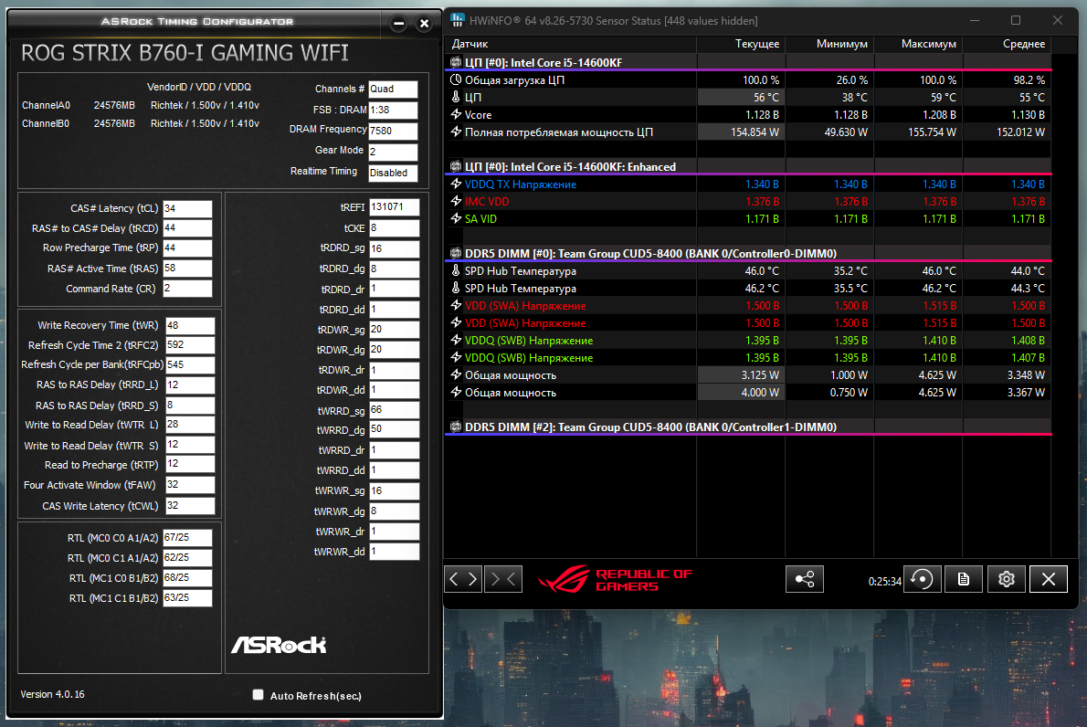

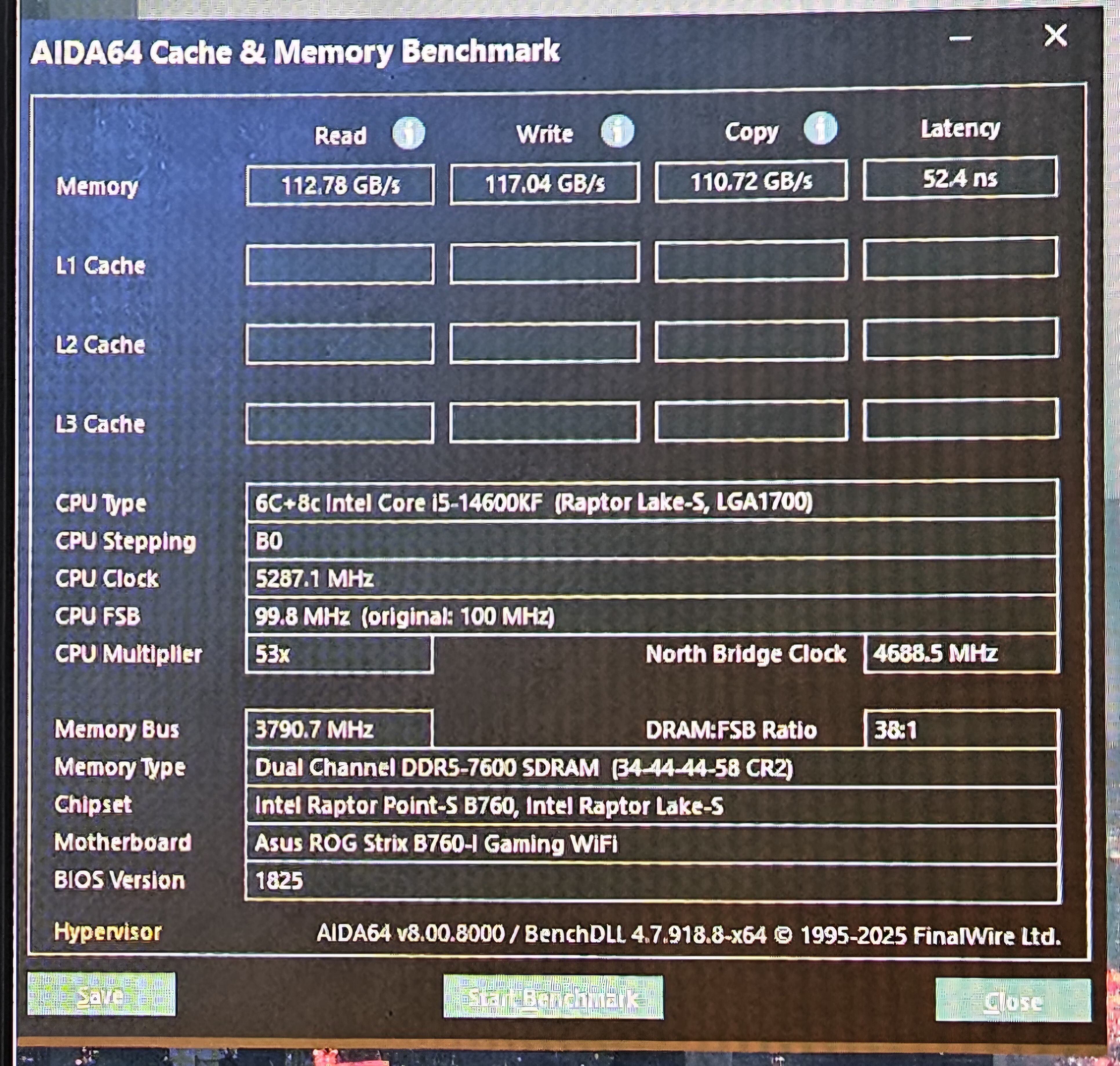

Короче стабнуть VT3 не удалось, максимум пол часа крутит, а после перезагрузки и на первом проходе может вылететь. OCCT тоже сыпит ошибками. С помощью ранее найденых свитспотов за минуту сделал 7600 34-44-44-58 и с первого раза крутит VT3 уже пару часов. OCCT проходит. 32 не удалось стартануть, но особо и не пытался, видимо не поедет, или поедет с лютыми плясками. Тайминги первые попавшиеся, можно порыть ещё. VDD не искал, пока лень. VDDQ хватает 1.40, ниже тоже не проверял. Производительность от 8000 практически не упала, латенси такое же.
Возможно мамка не хочет работать выше своих заявленных 7600, скоро z790i лайтинг приедет, проверю.

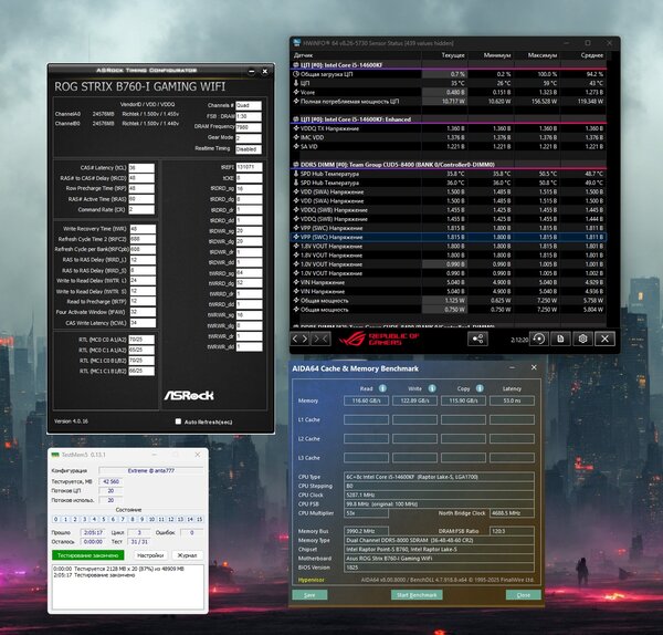

qefir писал(а):
а вообще на b760 реально ли пульнуть 8000+ память, или 7600-7800 потолок?
Вот это работало на vdd/vddq 1.40/1.40. И даже в ВТ3 бывает минуты по полторы держалось) А вот стабы нет. Может планки кудим не хотят без z890 в частоту.
8400xmp по одной грузились, вместе нет,тесты не гонял.
Вообще 8000 какая то кукуруза , не приростает ничего, кроме потребления х2 и температур, во всяком случае у меня.

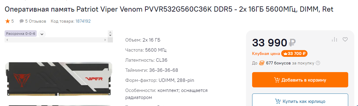

Hermes_Conrad писал(а):
Но в то время дефицита не было, сейчас a-die найти сложновато по норм цене
A-DIE
ddr5.jpg [ 82.44 КБ | Просмотров: 763 ]
Помню как в прошлом году брал на 10к дешевле. За неделю на 5к поднялась. :shock:
Есть подозрение это только начало, думаю может и до полтинника скакануть. Так что если кто-то планировал брать DDR5 то лучше не откладывать и поискать места где ещё не успели поднять цены. Походу будет как с майнингом - новая дойка потребителя на ближайший год.
i9-12900HX@5GHz| RTX5060TI16GB| ADATA 64GB DDR5 6K| MSUN B760ITX| XPG BLADE S70| LG 27GP850| DPCOOL CH160| CTECH PPS-650FC| A4TECH B800| CMASTER MM711| LTECH G435
