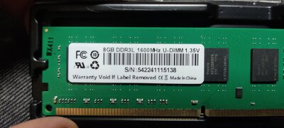

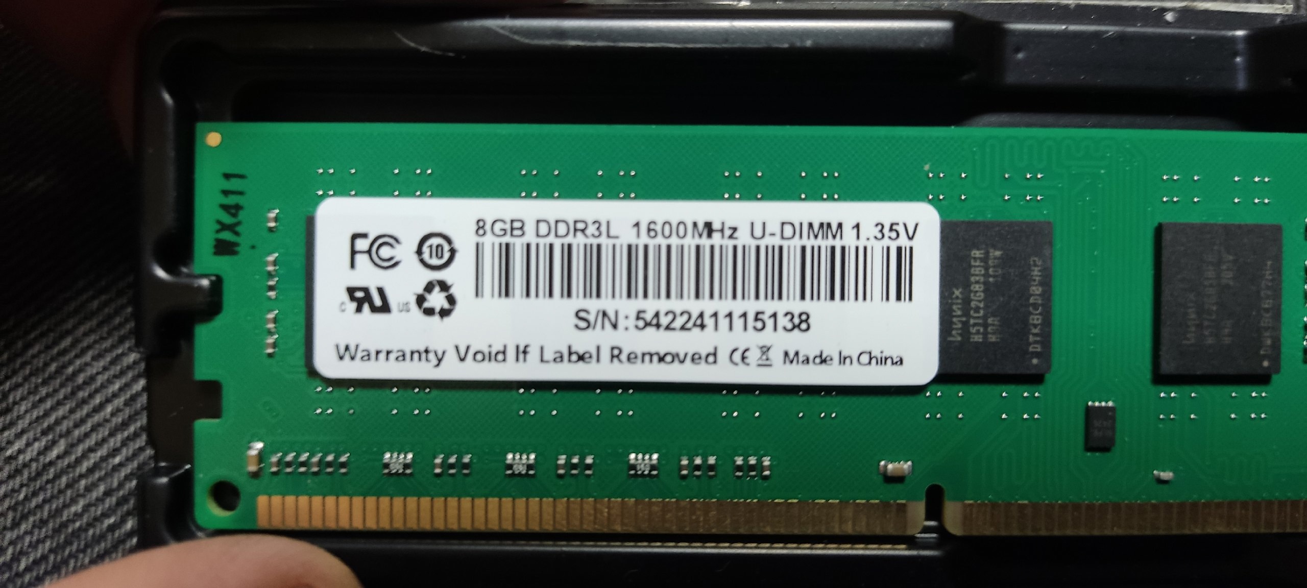

Есть такая память
jsGuq_4EKMA.jpg [ 550.45 КБ | Просмотров: 5612 ]
10 штук и не с одной не загружается система, пробовал разные компы, вот с неё дамп

Регистрация: 16.01.2022
А вы уверены что эта память подходит для ваших устройств? Тут как бы еще вопрос откуда эта память, а не бэушка ли это распаяная с серверов, живая ли она вообще?
Проверяли по штучно? Старую память вынимали? Биос перемычкой сбрасывали? Ластиком контакты протирали?
Залив дамп от планки в 1гб, вы понизили скорость с 1600 до 1333, отключили чипы памяти с одной стороны полностью, изменили адресацию, заставив из оставшихся 8 чипов использовать только 128мб (вместо 512мб), как то так, пишу ночью, сори за ошибки. Не все устройства будут работать с такой памятью и плотностью. Теперь только эксперементировать.

Регистрация: 12.04.2025
ms13 - для начала скажу спасибо, хоть какое то движение теперь есть))
Память должна подходить, проверял на нескольких компах (китайская плата x79 lga2011, ga-h97-d3h, ga-h61m-s2pv, было еще 3 системника платы я не запомнил) проверял исключительно поштучно, биос сбрасывал только на x79 и h97.
в целом я понимаю что китайцы могли из говна и палок слепить эти планки, может быть перемарк чипов, и что придется методом перебора и тестов определить что же тут установлено и в каком состояние, но на данный момент я смог только изменить в прошивке вольтаж (сделав из неё DDR3 без L) и нашел какие строки отвечают за частоту изменив частоту до 1333 и все равно память не работает, я понимаю что ещё надо учитывать тайминги.
с вашей прошивкой "1st-8gb-1600-in-1333" тоже не работает (зависает во время загрузки системы) а вот с "2st-8gb-in-4gb-1600" появились хоть какие то изменение в лучшую сторону, память стала работать и сейчас проходит memtest, в целом я заказал у китайцев программатор под ddr3/ddr4 но он придет через месяц, пока пробую что то решить так.
я писался с продавцом и по моей просьбе он прислал мне две прошивки DDR3 с частотой 1600 и 1333 обе не подошли но они слиты с памяти с чипами samsung(с его слов).
Ну вот вам и ответ, на фото чип памяти ""H5TC2G83BFR"" так? маркировка на чипах одинаковая? Вот изучаем даташит.
Эта планка 4х гиговая (емкость каждого чипа 256мб) вот и дамп "2st-8gb-in-4gb-1600" для этой памяти подошел. Чип по даташиту держит 1333 (-H9*A) 1.35V и 1.50V.
В первом варианте дампа я понизил скорость, но не трогал емкость, во втором же уменьшил емкость чипа в 2 раза не трогая скорость. Вот такие китайцы.
Вот вам ваш оригинальный дамп для этого чипа H5TC2G83BFR :
H5TC2G83BFR.rar [444 байт]
Итог: Планка 4 гиговая, частота 1333, тайминги оригинал по даташиту, низковольтная 1.35v, совместима с 1.50v., добавил дамп оригинал на скорость 1600.

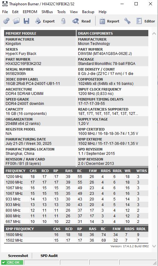

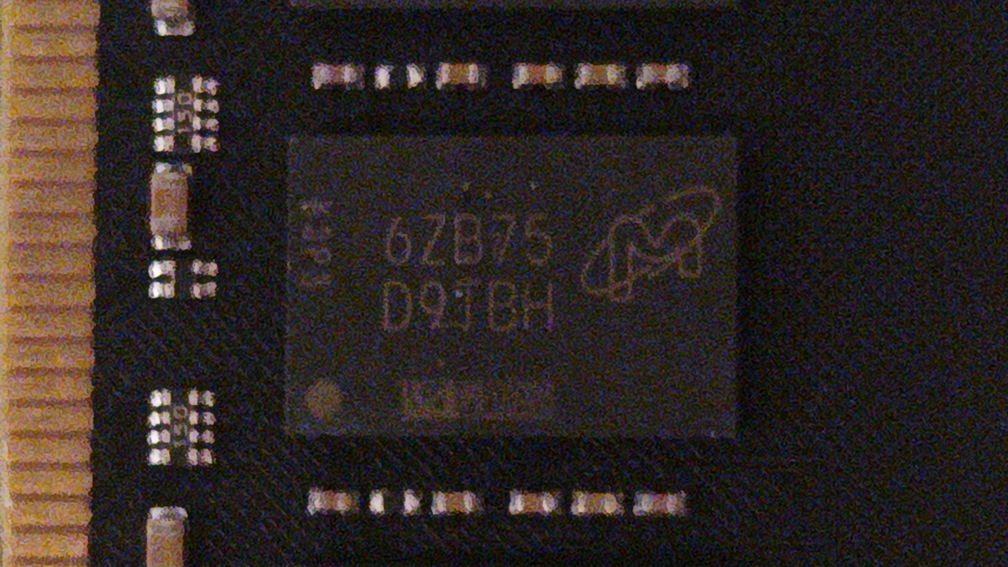

здорова всем есть две плашки китайских fury hyperx ведут себя неадекватно при изменении любых значений памяти пк не загружаеся под радиаторами стоят микрон d9tbh в spd зашиті D9WSM. Могут ли эти несостыковки влиять на поведение памяти, чем можно прошить? какую прогамму выбрать для прошивки? где можно взять базу прошивок? заранее спасибо!
