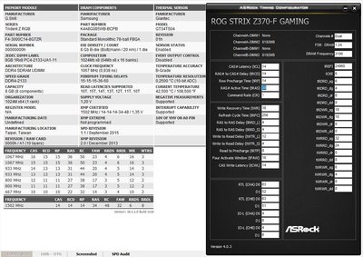

TM5 - TestMem5
ATC=Asrock Timing Configurator 4.0.4 for z370/390
Asrock Timing Configurator 4.0.13
Asrock Timing Configurator 4.0.12 for z690
Asrock Timing Configurator 4.0.10 for z590
Asrock Timing Configurator 4.0.9 for z490
Asrock Timing Configurator 4.0.8
Asrock Timing Configurator 4.0.3 for z170/270/490
Asrock Timing Configurator 4.0.16
https://drive.google.com/file/d/1-PdgLkCf-5cA3b1kqO2CmFyhXtz-tiS3
AMT - Asus MemTweakit Asus MemTweakIt 2.02.44

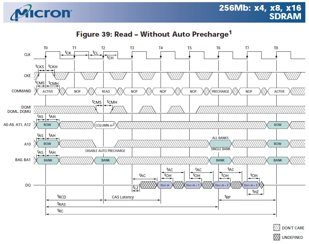

Новая информация по tRAS
Чтение с модуля памяти у DDR4 происходит блоками. Минимальный блок сейчас составляет 64 байта, что связано с размером строки кэша у процессора. Этот блок может считываться как с одного банка, так и с разных.
tRAS=tRCD+tRTP (при считывании 8 байт с одного банка)
tRAS=tRCD+tRTP+4 (при считывании 16 байт с одного банка)
tRAS=tRCD+tRTP+8 (считывание 24 байт - маловероятно)
tRAS=tRCD+tRTP+12 (при считывании 32 байт с одного банка). Самый верный выбор для DDR4!
tRAS=tRCD+tRTP+16 (считывание 40 байт - маловероятно)
tRAS=tRCD+tRTP+20 (считывание 48 байт - маловероятно)
tRAS=tRCD+tRTP+24 (считывание 56 байт - маловероятно)
tRAS=tRCD+tRTP+28 (при считывании 64 байт с одного банка)
Для DDR4 оптимальным выбором является 4-й или последний вариант.
Но если выставить tRAS меньше, то ничего трагичного не произойдет, так как джедек придумала предохранитель (tRTP), поэтому можно не заморачиваться и выставлять минимальный tRAS (=tRCD+tRTP).

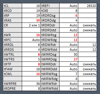

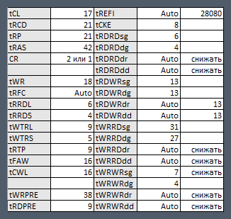

Таблицы от anta777
Актуальные (последние) версии:
TableDRAMIntel(simple3nov2020+simple12oct2020+обычная)
http://bit.ly/3rTIBLv
http://bit.ly/3nWJlxB
http://bit.ly/32WnkTU
Conf tm5(slight+uni@LMHz+extreme+absolut)
http://bit.ly/2Oe8R00 - суперлайт
http://bit.ly/2H9jIZH - универсальный
http://bit.ly/2MUvl6n - экстремальный
http://bit.ly/3D9TUnD - абсолют
http://bit.ly/3STH2wx - новый для интела и DDR5
http://bit.ly/3wedj8U - новый для Ryzen3D и DDR5
Тяжелый
http://bit.ly/35eKfeJ

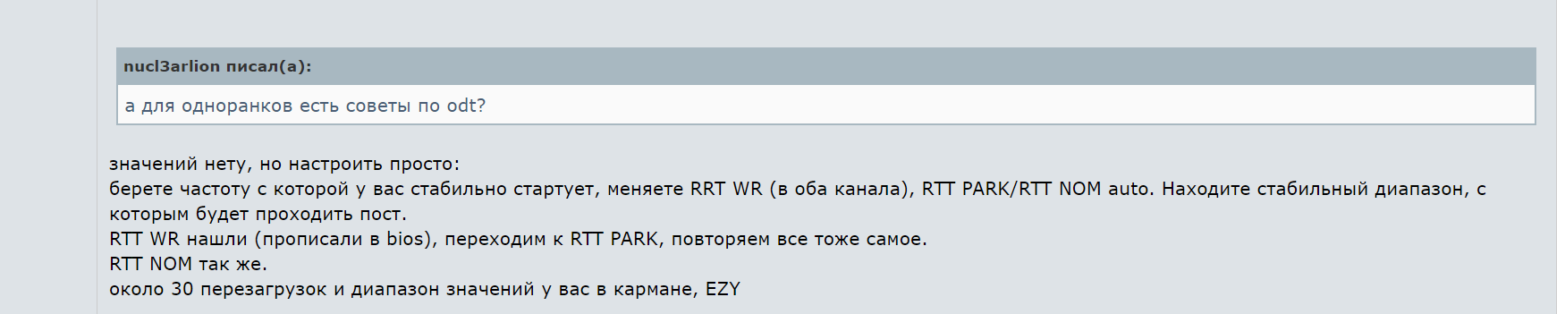

На OCN есть методика их подбора с помощью Passmark memtest86, использовать только 8-й тест.

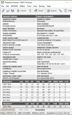

Для сбора статистики по установленным чипам памяти просьба прикладывать скрины программы Taiphoon Burner и указывать напряжения на DIMM, IO и SA![/color]

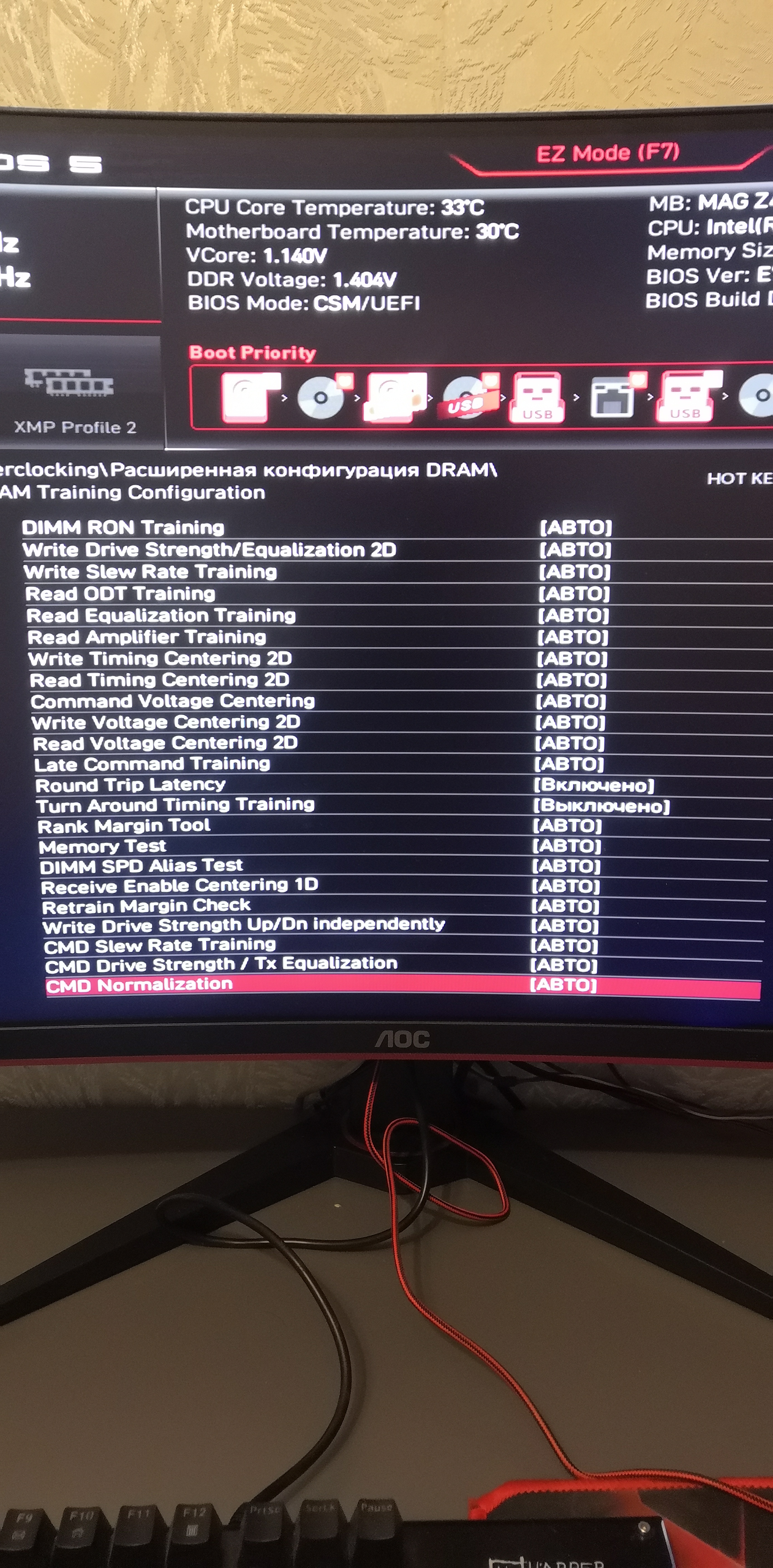

Советы по верной тренировке
1.Поднять напряжения на VCCSA и VCCIO.
2.Включить в биосе Round Trip Latency.
3.Для гигабайтов - memory enchancement=normal.

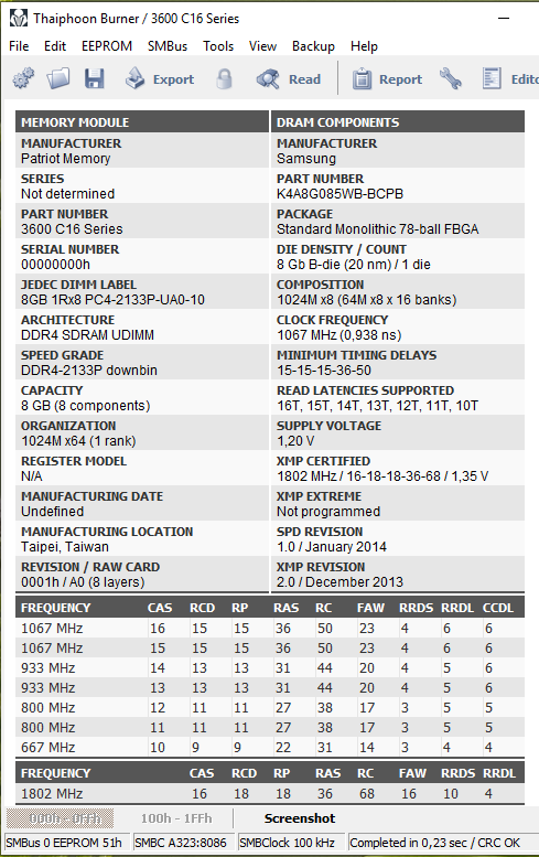

Регистрация: 31.10.2018
M0reThxnSpxce
Мой Patriot Viper RGB 3600 MHz. частота и результат одинаковы.
Снимок 1.PNG [ 309.24 КБ | Просмотров: 768 ]
Регистрация: 29.03.2019
Gfdtk197382 писал(а):
M0reThxnSpxce
У тебя процессор другой, на соответствующем чипсете и как правило он более удачный.
Добавлено спустя 1 минуту 40 секунд:
Ты можешь свой тайфун показать?
Добавлено спустя 8 минут 19 секунд:
Cyborg39rus писал(а):
VSIO 1.220, VSAO 1.260+-(значения в биосе)
Снимок 4.PNG [ 59.62 КБ | Просмотров: 721 ]
Регистрация: 14.02.2011
Откуда: Kaliningrad
Фото: 32
А0 = говно. Ваша ОЗУ B-Die, но А0, есть еще А1 и А2. А1 это до 4500, А2 это до 5000.
Ваш предел +- 4100
Любая Хорошая B-die будет стоить дорого ! И это 3600 CL15(15-15-15). Такая ОЗУ уже А1 и идет до 4500+-
Ценник на А1 начинается с 20к, А2 уже от 30к
13700KF | 2x16 DDR5 | GV-N407TAORUS M-12GD | King 1Tb+980Pro 1Tb | SF-1200F14MP | WD20PURZ | WD2000FYYZ | MG07ACA12TE
Ну у меня все так же и ревизия, но с такими как у тебя таймингами сыпит ошибками.
Ваш предел +- 4100
Предел я не щупал, посмотрите 80 страницу там есть скрин.
Ваш предел +- 4100
7-8к за 300 мгц по моему это многовато
Откуда: Kaliningrad
Фото: 32
У Меня А1
На 4533 ОЗУ Уже еле еле чалится при любых вольтажах(разумных).
