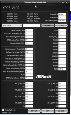

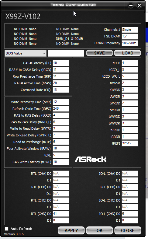

В биосе у меня доступна регулировка только таких таймингов
photo_2023-05-26_00-37-25.jpg [ 92.44 КБ | Просмотров: 3932 ]

FeNUMe писал(а):
а WHEA ошибки я проверил еще до того как сюда писать
ааа, так у тебя 1866 ... тогда немудренно ;) и можно ниже пробовать(подстраивая последний тайминг под первый):
10-11-11-29-12-248-4-6-3-16-40-10
10-11-11-29-10-248-4-5-3-16-40-10
9-11-11-29-10-248-4-5-3-16-40-9
потом рефреш=32512 и с tRFC поэкспериментить можно на понижение

ну конечно 1866, проц же 2640v3. к сожалению если CL ставлю 10, то 3 планки отваливаются:( если tRCD ставлю 10, то появляются ошибки WHEA. Думаю все же биос нужно попробовать другой.
вообще я этим занялся чтобы снизить задержки памяти где-то до 65нс, это вообще реально? или недостижимо для таких планок на этой частоте?

FeNUMe писал(а):
сделал
эт конец :lazy: .. значит 11-11-11-29-12-248-4-6-3-16-40-10

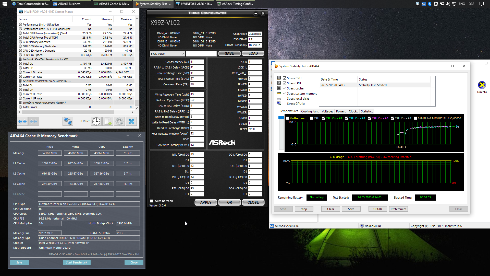

BOBKOC писал(а):
это конец .. значит 11-11-11-29-12-248-4-6-3-16-40-10
завелось на 11-11-10-24-12-243-4-6-3-16-40-10 CR1 tREFI=32512, задержки снизились до 67.8нс, ошибок в тестах нет.
спасибо за помощь, может позже еще помучаю модули по отдельности и вместе на другом биосе когда доберусь до программатора.

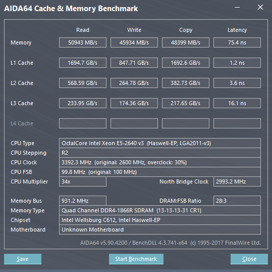

сравнение со стоковой cl13:
cachemem_sams_def.png [ 93.75 КБ | Просмотров: 3901 ]
cachemem_sams_opt.png [ 93.85 КБ | Просмотров: 3901 ]

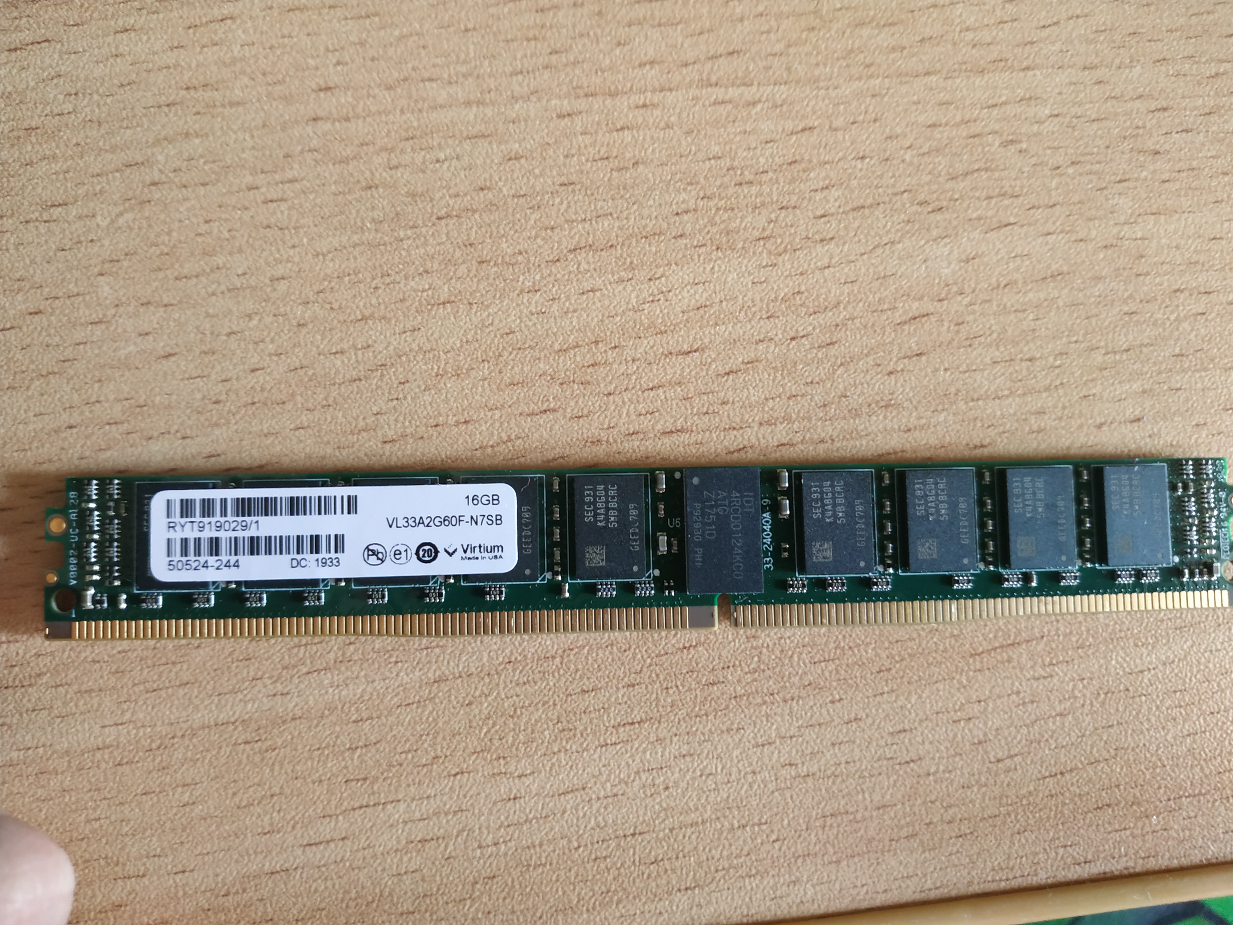

Добрый день, досталась память и процессоры (даром) Virtium VL33A2G60F-N7SB + e5-4628lv4 2шт. есть возможность купить HUANANZHI X99-F8D plus. заведется ли память на материнской плате? если память не подойдет 15к за память не потяну....

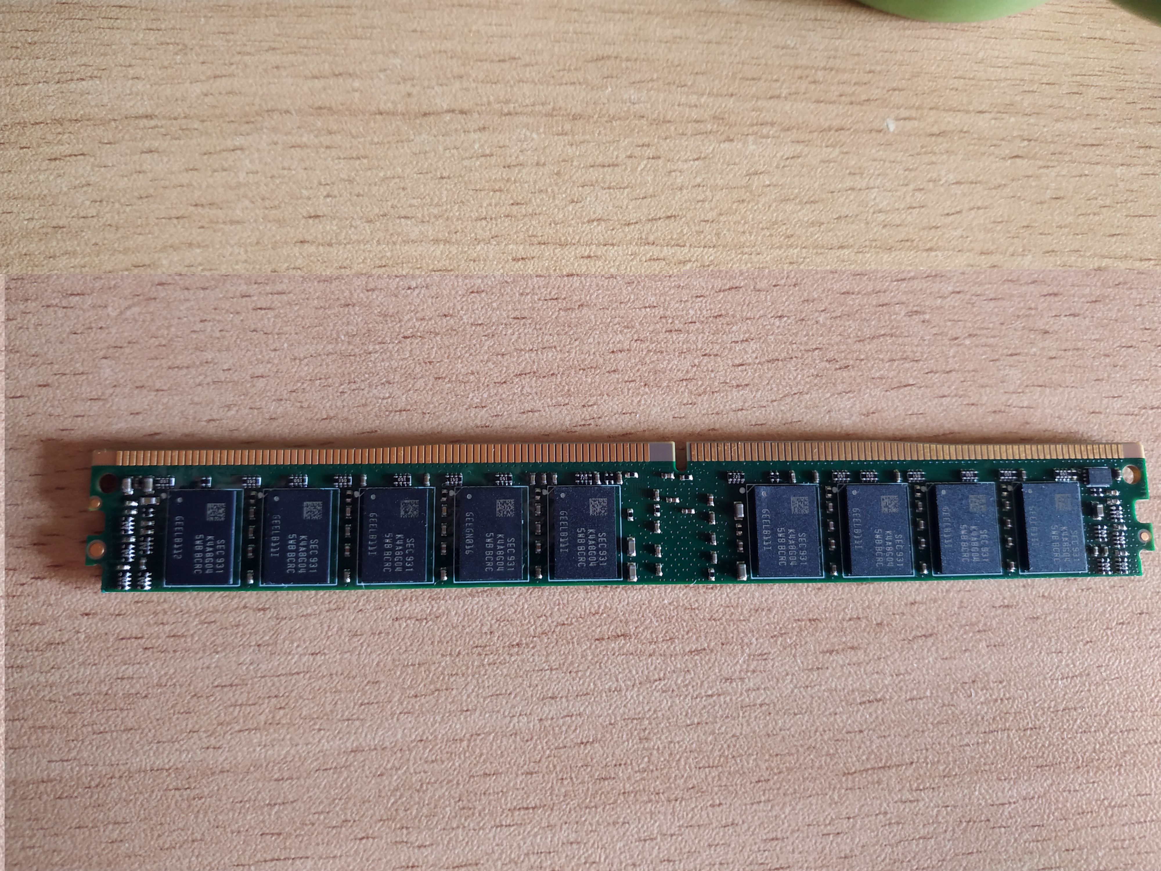

на офф сайте по маркировке написано Rank: Single , как узнать 8 banks или 16 banks? из статьи по ссылке , по количеству резисторов слева и справа по 6 лева и 6 справа. так же и на обратной стороне 6-6. если я правильно понял память заработает? или я нихрена не понял?
фото планок
IMG_20230528_135429.jpg [ 4.78 МБ | Просмотров: 3789 ]
IMG_20230528_135435.jpg [ 5.04 МБ | Просмотров: 3789 ]

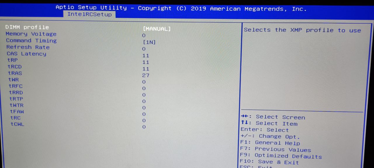

Регистрация: 11.02.2016
BOBKOC писал(а):
да ибо СR3(а не СR1)
а как поменять на CR1?
вот мои настройки биос

Регистрация: 30.03.2017
Откуда: Москва/Вешняки
Фото: 11
у тя уже поменяно(где 1N) = у тебя биос, где, что ни ставь - изменений не будет(по Command Timing) ака ищи другой ;)
