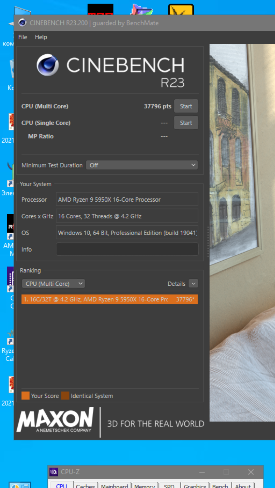

Частота - это такты в секунду. Такты. Секунды.
tRefi - это другое. Токи утечки физические величины, там секунды.
Screenshot_2021-05-26-18-48-09-976_ru.mail.cloud.png [ 722.88 КБ | Просмотров: 1903 ]
Как догонишь, так и поговорим о том, кто ты.
Команда "Русские Оверы"
