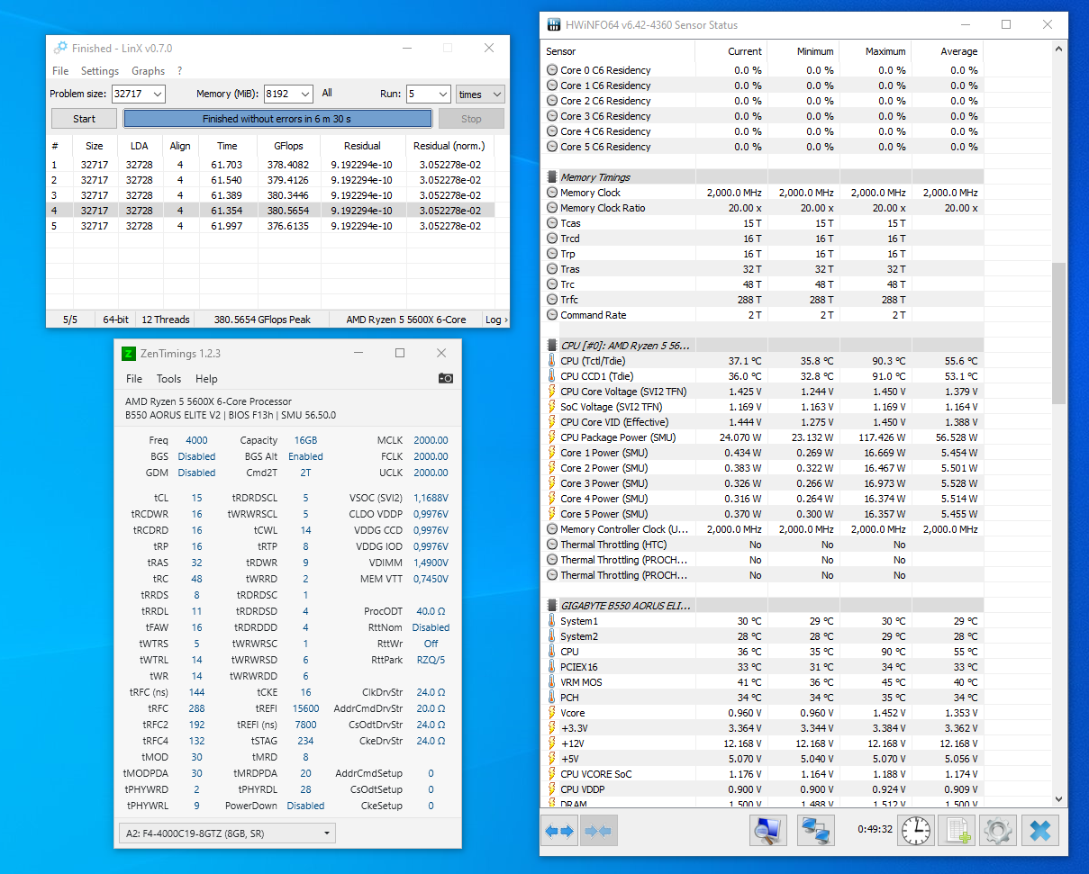

Регистрация: 06.01.2005
xyligano
Скинул левый пак линпака. При этом я специально попросил в каком пройти тест для честного сравнения. Полил грязью.
Вот, скачал нормальный. Выше 62 градусов не греет, извини.
Еще какие претензии по поводу того, что что-то криво настроено будут?
А по поводу мистических формул, так все ждем этих формул или откуда они взяты.
п.с. провал на 666 - это браузер полез открыть фоном. Пардонте.
Darak
Открытие zentimings тоже фоном. Могу еще раз пройти, чтобы все ровненько было.
Ан, нет. Дуалранги без обдува прогрелись. Все никак не приедут силиконовые крепления, вентилятор подвесить.
Перепрошел пару раз. Выше 700 тоже было.
Последний раз редактировалось dKenGuru 26.05.2021 21:40, всего редактировалось 1 раз.

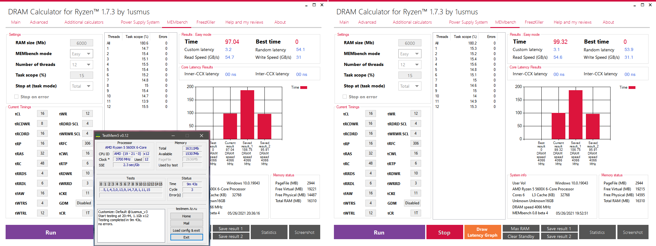

The KMS писал(а):
привет, читеришь) Как производительность конфига?
Салют!
Да так, "дуру" гнал) ... стабильность не успел проверить (аврал) - только DRAM Calc успел прогнать, но у меня был конфиг стабильный 4200@16 flat, только на агесе 1.2.0.0, здесь выкладывал уже. Просто хотел глянуть, что в 1.2.0.2 изменилось в Mem. training.
Кстати вспомнил, зачем тогда нужен был "пустой" тайминг ))
Он дает минус 2-3 секунды в MEMbench, и TM5 быстрее проходит - 3 цикла где-то на 5-10 с быстрее, на latency правда, не влияет. Проверял на разных пресетах памяти, от 3800 до 4066. Вот и думай теперь, "пустой" или "не пустой"... ))
тут 4066@16
empty-vs-real-trcdwr.png [ 102.88 КБ | Просмотров: 3111 ]
PS: прогнал с 3800@15 :
tRCDWR 15 - Membench 102.95, TM5 10m 5s
tRCDWR 8 - Membench 100.94, TM5 9m 50s
PJVol @OCN, Anandtech

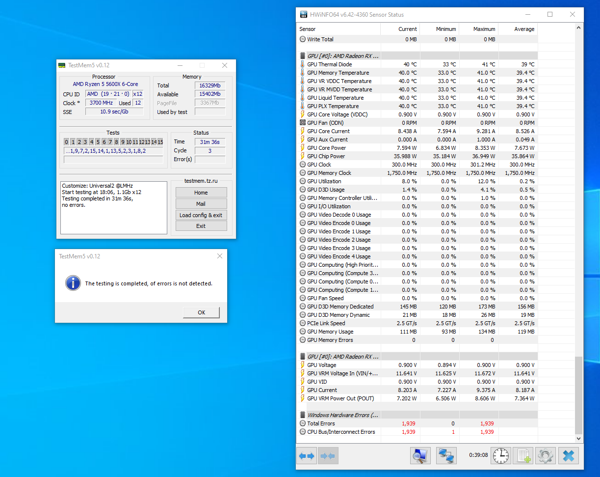

Регистрация: 08.07.2019
Фото: 3
The KMS
На высоких частотах памяти 4000 постоянно куча ошибок whea , но они на стабильность системы не влияют .Я просидел на 4000 мгц неделю пока узнал что есть такие ошибки. Система работала стабильно , проблем не было вообще . Может просто еще сырые биосы под высокие частоты и ошибки фейковые , потом пофиксят. Так то память проходит не самые легкие тесты без проблем
dio199
Если не видно проблем, то не значит, что их нет. Где-то да вылезет.
Проще тайминги вниз, чем пытаться 4000 стабилизировать.

dio199 писал(а):
Может просто еще сырые биосы под высокие частоты и ошибки фейковые, потом пофиксят
Ошибки реальные, просто они "исправленные" самим процом (если речь о WHEA 19 GMI link error). На стабильность не влияют, но снижают производительность, особенно в ПСШ(шины)-зависимых тестах, поскольку "исправление" такой ошибки это как правило аннулирование нек-рой транзакции по шине (Master Abort), к примеру между двумя CCD, или что более вероятно, между CCD и IOD, а так как данные идут через SerDec, потеря 1-го бита - может привести к реальной потере гораздо большего блока данных, плюс всякие handshake-и по-новой, вообщем что-то типа этого...
Хорошо заметно по GB5 мульти-тесту, особенно в Image inpainting и Machine learnig (в конце самом) или по времени прохождения TM5 3-х циклов 1usmus.
Быстро проверить можно в AIDA64 - два теста, PhotoWorxx и FP64 Ray-Trace. Просто надо сохранить там свои рез-ты на 3800, и сравнить потом с 4000+
Если ошибок немного, то можно и не заметить регресса.
еще раз - я тебе скинул нормальный линпак
это ты сейчас скачал левый
который мы собственно переделывали
как это возможно?)))
у меня на кастом сейчас 85 градусов и 236вт потребления
где-то кто-то мухлюет
