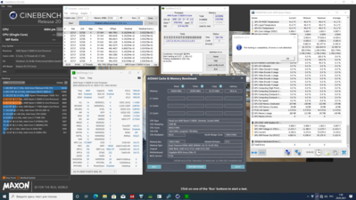

Регистрация: 08.07.2019
Фото: 3
Потестил сегодня подольше свои две планки 3800мгц . Работают отлично , без ошибок.
3800-cl14.png [ 572.73 КБ | Просмотров: 2610 ]
B550 AORUS Elite V2 - Ryzen 9 5900X - Deepcool AS500 - G.Skill Trident Z NEO DDR4 3600 Мгц 2x16 ГБ (F4-3600C16D-32GTZNC)
Последний раз редактировалось dio199 29.05.2021 2:58, всего редактировалось 1 раз.
Всё вроде красиво, особенно задержки, но гфп как то маловато, у меня r5 3600 столько выбивал, даже чуть больше, пробовал на 5800х отключать 2 ядра, выходило 400гфп, думаю или память не правильно отстроена или у вас лимиты зажаты
