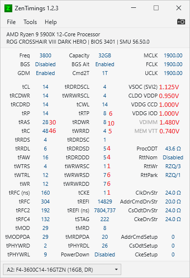

The KMS по вашему совету поправил тайминги вторичные на те что указали из первого моего скрина в целом ничего не изменилось по производительности и задержке , напругу приподнял иначе ошибки 1-3 штуки были, после поднятия ровно , а в целом результат стал похож как на втором скрине .... подскажите насчёт tCL c 16 на 15 как попробовать понизить)

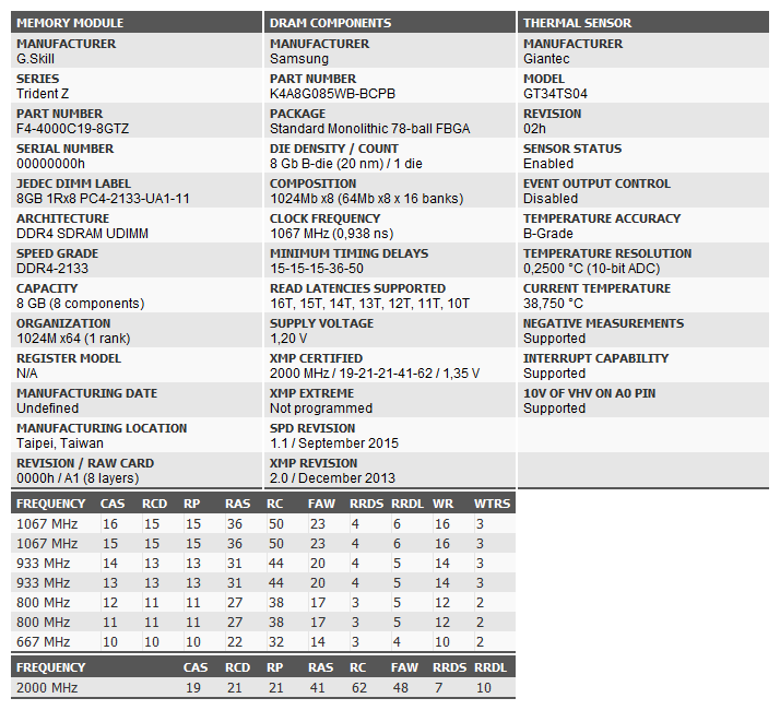

The KMS, мы теперь никогда не узнаем поедет ли tFAW 16 на моих модулях. Забрали их, они давно были у меня в продаже на А-барахолке. Остались только Team Group Xtreme 4133 MHz (18-18-18-38). XMP, как я понимаю, сходу не поедет и придётся снижать частоту вниз до 3800 МГц (например).
Мне ещё интересно, как же так у dio199 память работает... может быть из-за ревизии текстолита памяти? Судя по данным тайфуна там A1. У моих же A2 (что Dark Pro, что Xtreme). Материнская плата тоже вроде не топ, но и не бюджетник... Я видел несколько наборов высокочастотных в продаже от G.Skill на A1. Стоит ли игра свечь?

Satiner кинь текущий конфиг. Температуру ты смотришь в hWINFo, ты готов поднять напряжение 24/7 до 1.47 примерно для CL15?

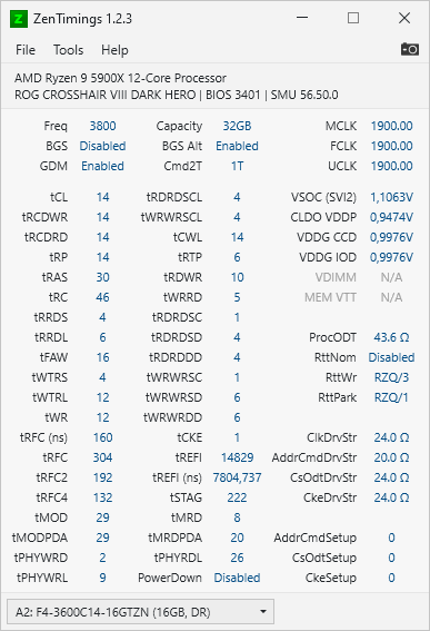

T[]RK
snap27052021141505.png [ 39.38 КБ | Просмотров: 2136 ]

dio199
Вот ваш сеттинг на CR1
признавайтесь как 48нс выжать смогли, не понимаю как на 3800 > чем 3866 получается
В винде все закрыто включая антивирус real-time
