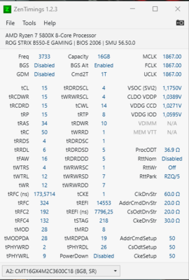

Здраствуйте! подскажите что можно подредактировать. выставлял по калькулятору.
Снимок экрана 2021-05-27 175829.png [ 51.18 КБ | Просмотров: 2235 ]
vdim=1.46, memvtt=auto

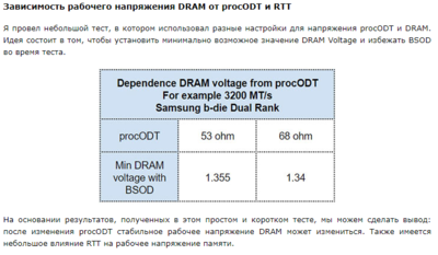

Регистрация: 16.11.2019
Подскажите, судя по данным из статей указанных в шапке, значения сопротивления ProcODT и VDIMM взаимосвязаны: при большем значении ProcODT можно уменьшить VDIMM, почему тогда ProcODT намеренно не увеличивают (судя по статистике разгона наоборот стремятся к минимальному)? Какое из двух значений больше влияет на нагрев и стабильность?
Извиняюсь если вопрос глупый, я пытаюсь разобраться )

Los3r я Корсары никогда не настраивал, но должно поехать, все дефолт +- Сначала напряжения-сопротивления и тест, циклов 8.
если tRTP 6 не поедет тогда tWR 16
iDanielle это не так, а где так написано? ProcODT, меньше-лучше.

The KMS писал(а):
...ProcODT, меньше-лучше...
возможно моё мнение "меньше-лучше" подхватили. По моим тестам, меньший ProcODT = больший vdimm = меньше MemoryLatency. На моей системе, шаг 36.9->34.3, выигрыш ~-0.3 MemoryLatency ~+0.02vdimm...

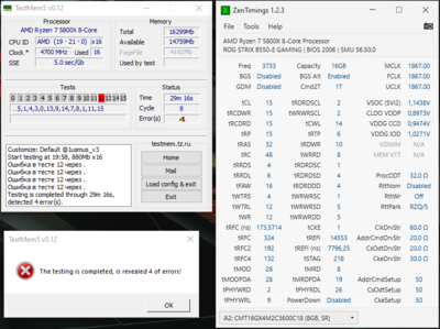

Регистрация: 06.03.2010
я так понимаю не поехало rtp - 6, возвращаю на 8 и ставлю twr - 16?

Los3r а vdimm никак не накинуть?
tRFC тоже вниз и +vdimm.
можно попробовать 7/14

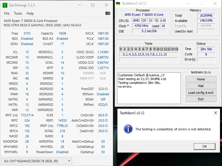

могу добавить. сейчас попробую, если не решит проблему попробую совет ниже.
ryson писал(а):
на текущим момент никак, ждать пока AMD решит проблему. На самой первой ступени IF где появляется whea - кому-то помогает +vdd18 кому-то +vsoc
есть какое то допустимое количество например 5 в час? как это повлияет на стабильность или производительность?
добавил +0.02 к vdimm(стало 1.48) и прошел тест

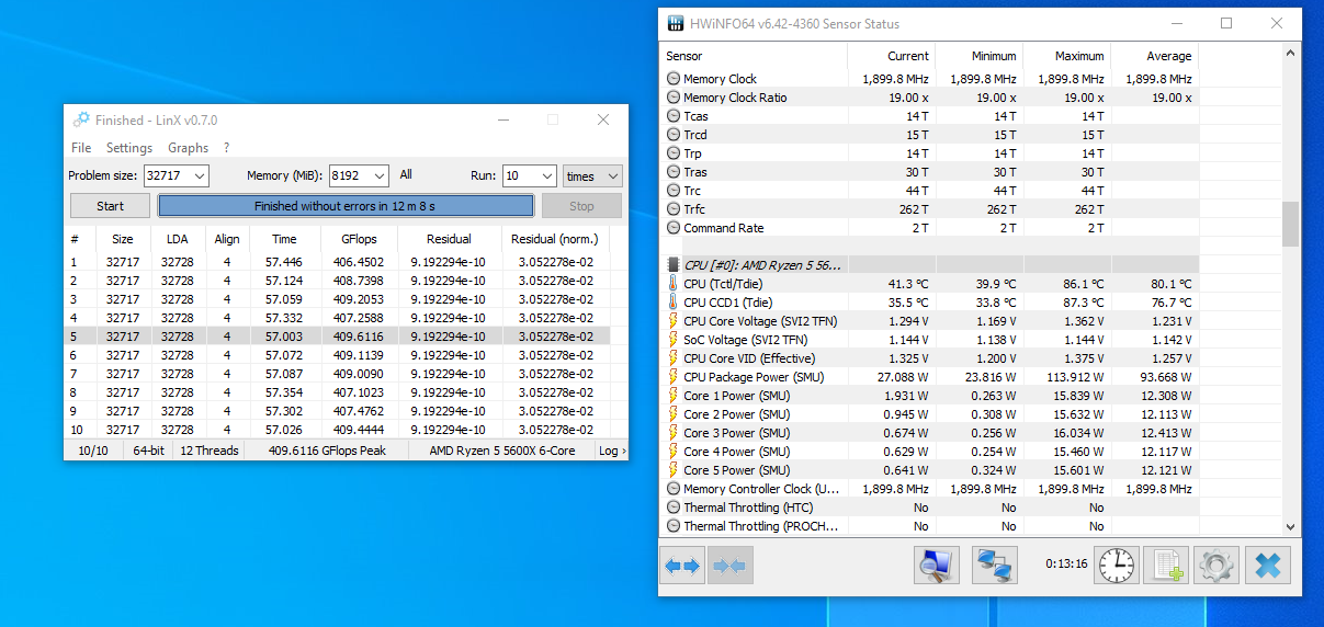

Регистрация: 08.07.2019
Фото: 3
Разобрался с Linx. Нормальные стали показатели и потребление и температура тоже.
linx.png [ 173.86 КБ | Просмотров: 2096 ]
https://www.overclockers.ua/memory/amd-ryzen-memory-overclocking/4/
2021-05-27 211353.png [ 147.54 КБ | Просмотров: 2144 ]
Разве тут не это имеется ввиду?
