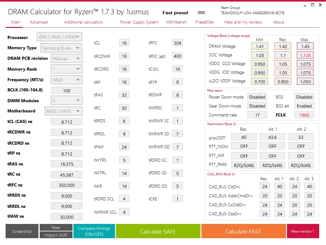

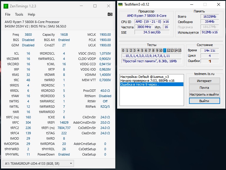

Регистрация: 24.05.2005
Откуда: СССР
Фото: 130
Поставил в систему Team Group T-Force Xtreme DDR4-4133. Частоту сразу выставил 3800 МГц, тайминги 16-16-16-16-32-48 (даже tRRD_S=4, tRRD_L=6, tFAW=16), но на 4-ом цикле в TM5 появилась ошибка в тесте 9.
ZenTimings+TM5_3800CL16_Error_9@C4
TG-DU4-4133CL19_3800CL16_Error_9_C4.jpg [ 145.76 КБ | Просмотров: 1006 ]
Согласно описанию ошибки - дело в медленном tWR (tWR being too slow) или в нестабильном напряжении (voltage stability issue). tWR у меня 16 (соответственно tRTP=8), неужели и их снижать? До какого уровня (14-7, 12-6)? Может ли tRTP быть нечётным? Касательно нестабильного напряжения - попробовать 1.42v?

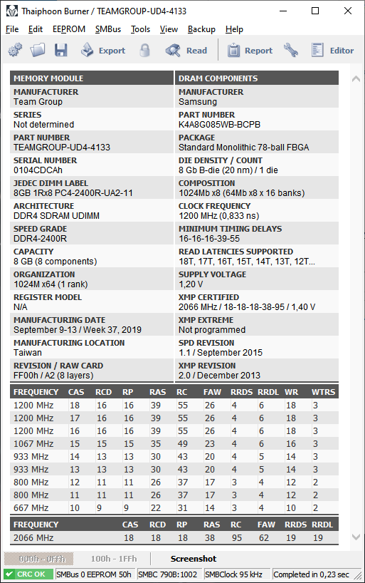

Данные модуля из Thaiphoon
Комментарий к файлу: Thaiphoon Burner v16.0.0.3
TEAMGROUP-UD4-4133
Thaiphoon_Burner_v16.0.0.3.png [ 70.85 КБ | Просмотров: 1001 ]

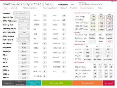

Данные из DRAM Calculator
Комментарий к файлу: DRAM Calculator for Ryzen v1.7.3
3800 MHz Fast preset
Imported XMP
DRAM_Calc_3800_Fast_preset_iXMP.jpg [ 231.21 КБ | Просмотров: 989 ]
Это с импортом данных из XMP (через Thaiphoon)

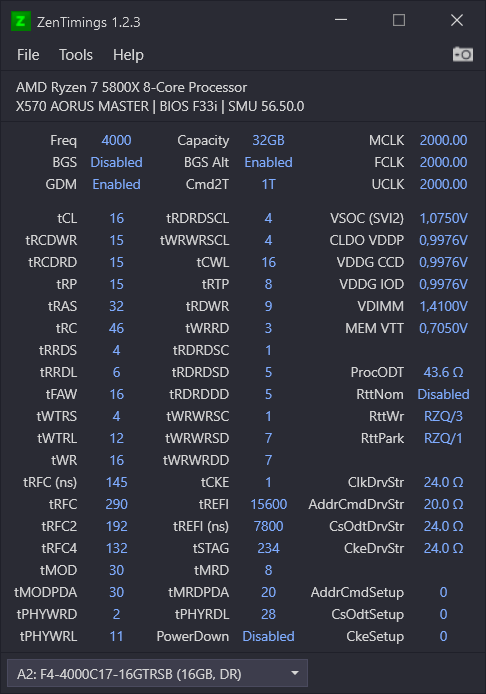

Регистрация: 28.01.2011
С 4200 и IF 2100 еще поковырялся плюнул , не стабильно работает. Оставил в конечном результате 4000/2000 с поправкой вторички некоторых таймингов уважаемого The KMS , единственное чуть поджал тайминг tRFC до 290 , так же по напругам выставил SOC 1.1 (под нагрузкой проседает до ~ 1.087-1.075) DRAM 1.41 остальное (CCD. IOD.VDDP) в авто , мол материнка держит в области 0,996- 0.998 . Есть ли что еще попробовать ужать в разумном пределе? И да уже спрашивал, но так никто не ответил, возможно глупый вопрос, насчёт отслеживания потребления напруги каждой отдельной планки ОЗУ в динамике, есть ПО какое или в какой графе ПО посмотреть? И есть вопрос про графу Power Supply System в DRAM Calculator стоит ли для стабилизации лимиты от туда выставлять? Заранее спасибо ,кто откликнется.
ZenTimings_290.png [ 41.18 КБ | Просмотров: 850 ]
