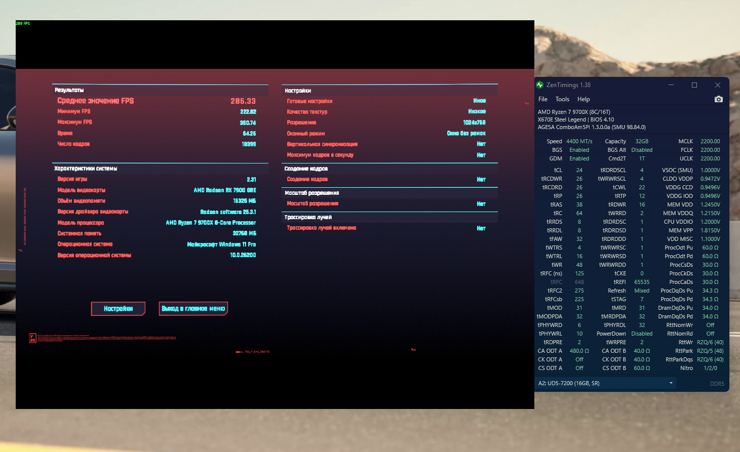

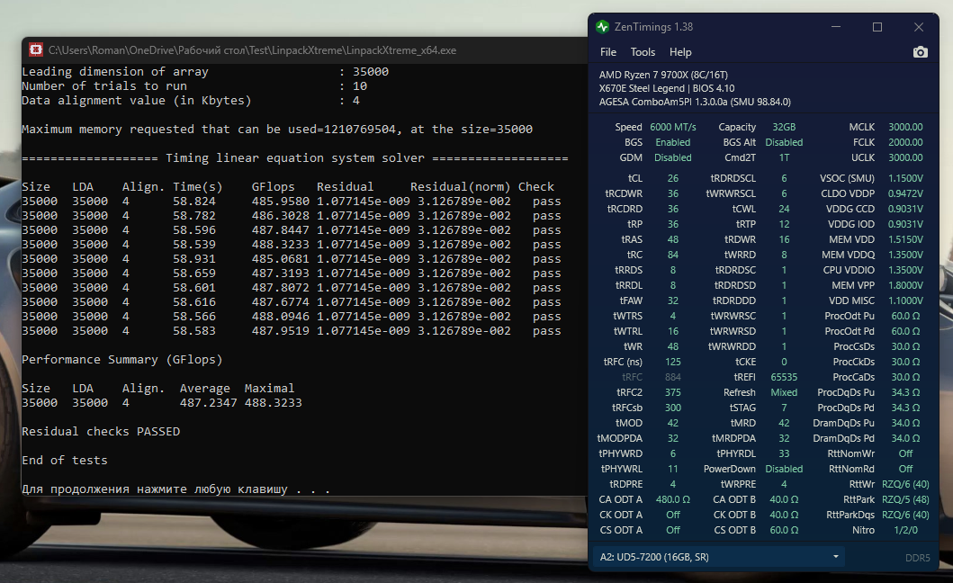

6000-26 в порядке. Тест дает результаты +- 5-10 кадров. Так что в итоге после 5 прогонов 4400сл24, 6000сл26 и 6000сл30 сравнялись без упора в карту(загрузка 80%) с результатом 283-285 кадров.
Снимок экрана 2026-05-07 195723.png [ 1.09 МБ | Просмотров: 918 ]
Снимок экрана (97).png [ 233.04 КБ | Просмотров: 918 ]
ASRock x670e steel legend, r7 9700x, rx 7900gre, ud5-7200@6400cl26

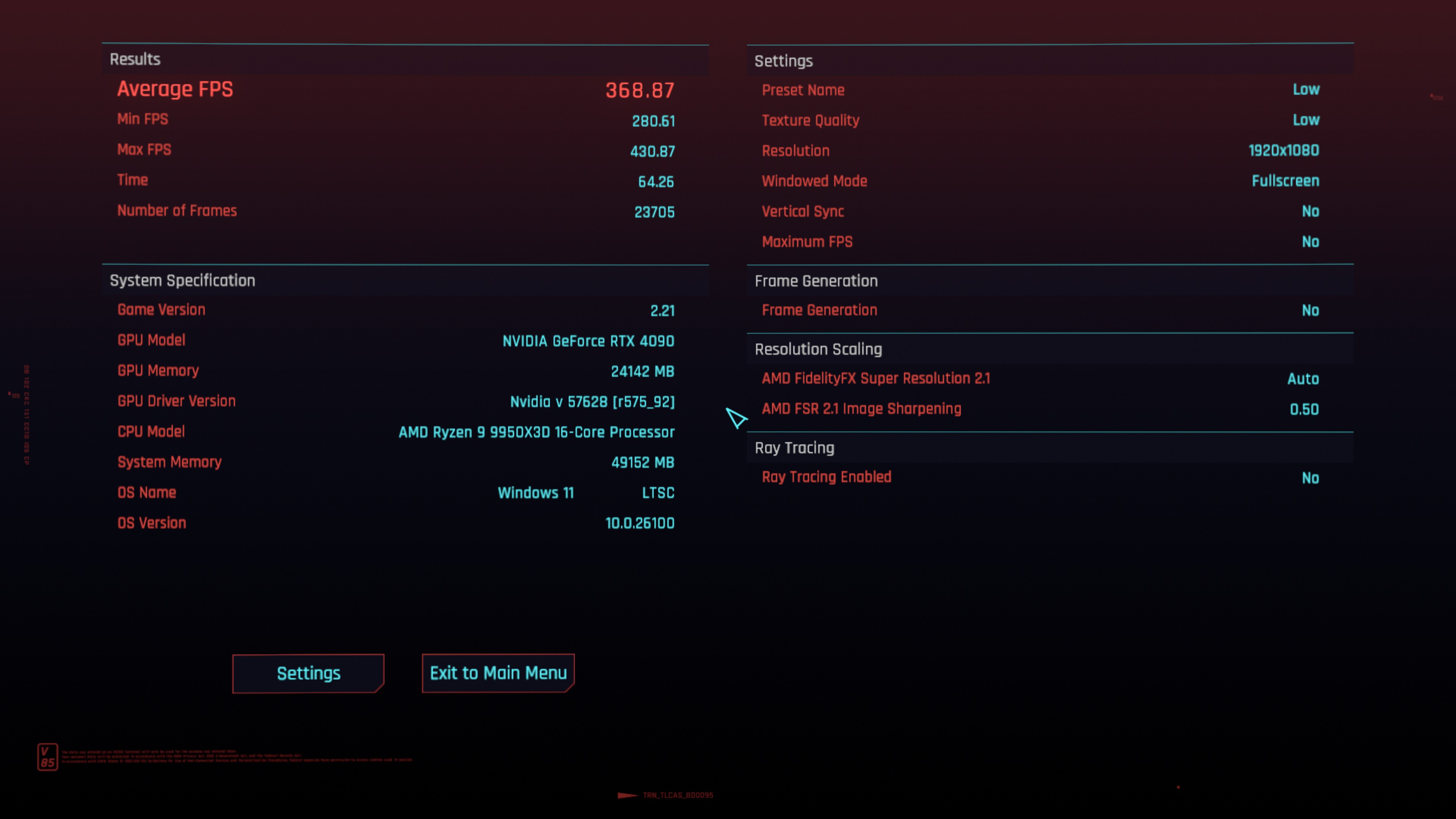

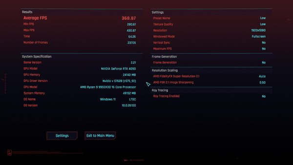

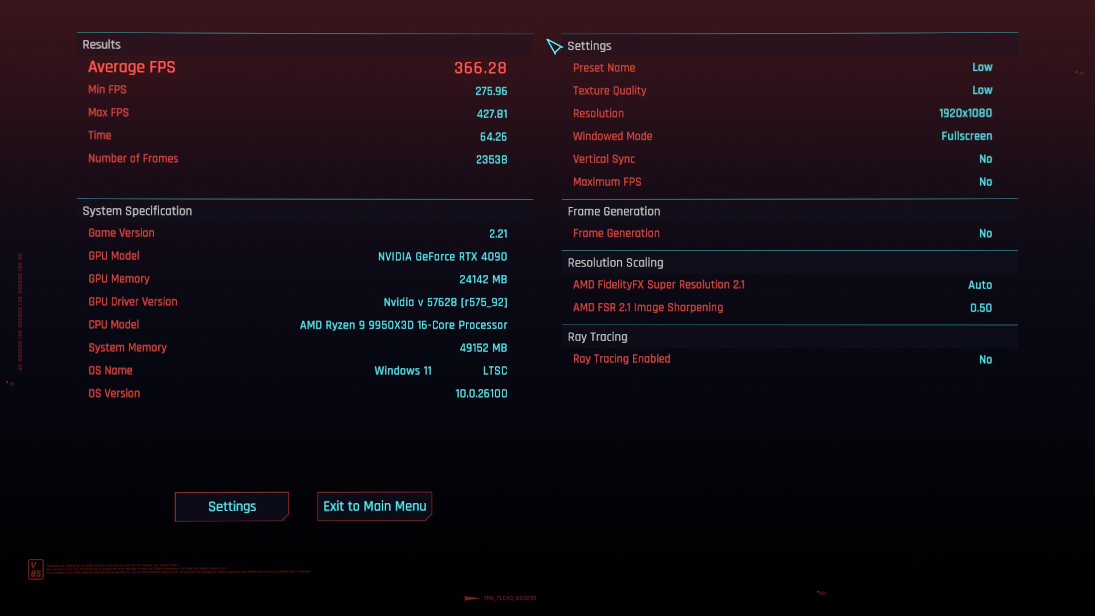

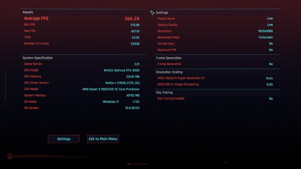

Какое-то мракобесие :)
6600C26 1:1
Screenshot_409.jpg [ 456.89 КБ | Просмотров: 894 ]
8200C32 1:2
Screenshot_402.jpg [ 457.42 КБ | Просмотров: 894 ]
Хз о чём тут еще спорить :)

romilius писал(а):
Какое-то мракобесие
Последние три месяца ипользую 6000\30, до этого были 6400\26, 6000\26, 8000\34 в играх разницы нет. Если нужны рабочие задачи нужен интел или 9950х. зачем 8400с32 для игр покажи. Мое сравнение было ради собственного интереса и только в играх.
Я так понимаю, что скрины ты не смотрел.
9950X3D direct-die/X870E APEX/32GB 6600CL26 or 8400CL32/RTX4090/BQ DP14 1200W/Custom water loop
Нет, они почему то после перезахода появились. Но у тебя оба профиля очень быстрые 7,8нс.

Роман7007 писал(а):
Жаль проц не тянет 8800, даже для тестового забега. Тогда можно было однозначно поставить точку в данном вопросе.
1 сценарий(1:1): 2200(MCLK):2200(FCLK):2200(UCLK)
2 сценарий(2:1): 4400(MCLK):2200(FCLK):2200(UCLK)
Контролер в обоих случаях работал бы на 2200.
Хотя, можно попробовать провести для 8000Мгц.
1 сценарий(1:1): 2000(MCLK):2000(FCLK):2000(UCLK)
2 сценарий(2:1): 4000(MCLK):2000(FCLK):2000(UCLK)
