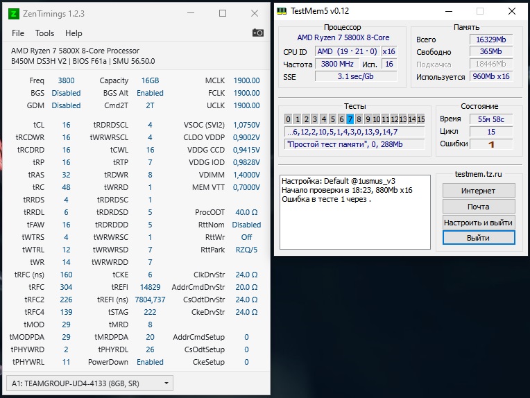

T[]RK писал(а):
tWR у меня 16 (соответственно tRTP=8), неужели и их снижать? До какого уровня (14-7, 12-6)?
Решил попробовать для начала 14-7 (без повышения напряжения). Смог завершить больше циклов - уже не 4, а 15.
ZenTimins+TM5_3800CL16_Error_1@C15
TG-DU4-4133CL19_3800CL16_Error_1_C15.jpg [ 141.25 КБ | Просмотров: 1281 ]
Описание ошибки в тесте 1 сообщает, что причиной может быть напряжение, проблема с tRFC (оно вроде посчитано верно). Кроме этого, может быть проблема с крошечным таймаутом tRRD или tWTR. Может быть на грани стабильности CAD_BUS (в зависимости от наличия ошибок в тесте 4 или 6), но их нет (либо я не знаю об их возникновении позже, так как тестирование прерываю).

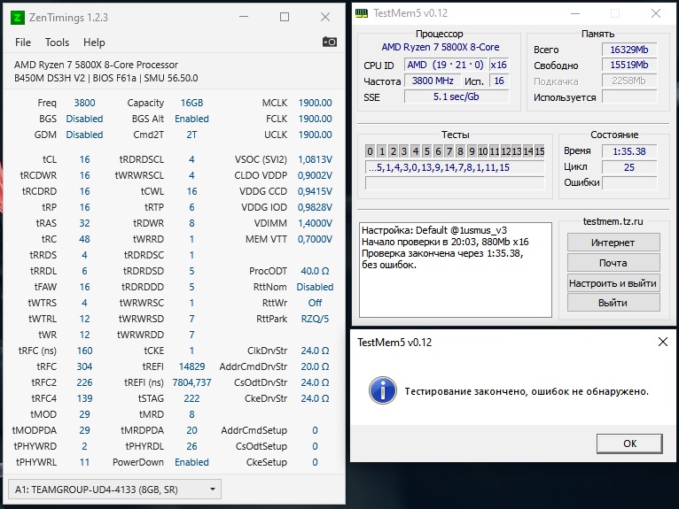

Это я вафел, не заметил tCKE 6 (поправил в 1), до кучи заменил tWR и tRTP (на 12 и 6 соответственно). Напряжение не трогал, tRFC тоже оставил без изменений.
ZenTimings+TM5_3800CL16_Complete@C25
TG-DU4-4133CL19_3800CL16_Complete_C25.jpg [ 145.26 КБ | Просмотров: 1222 ]
25 циклов без ошибок. Это и будет мой базовый профиль теперь. С ним уже можно будет работать дальше.

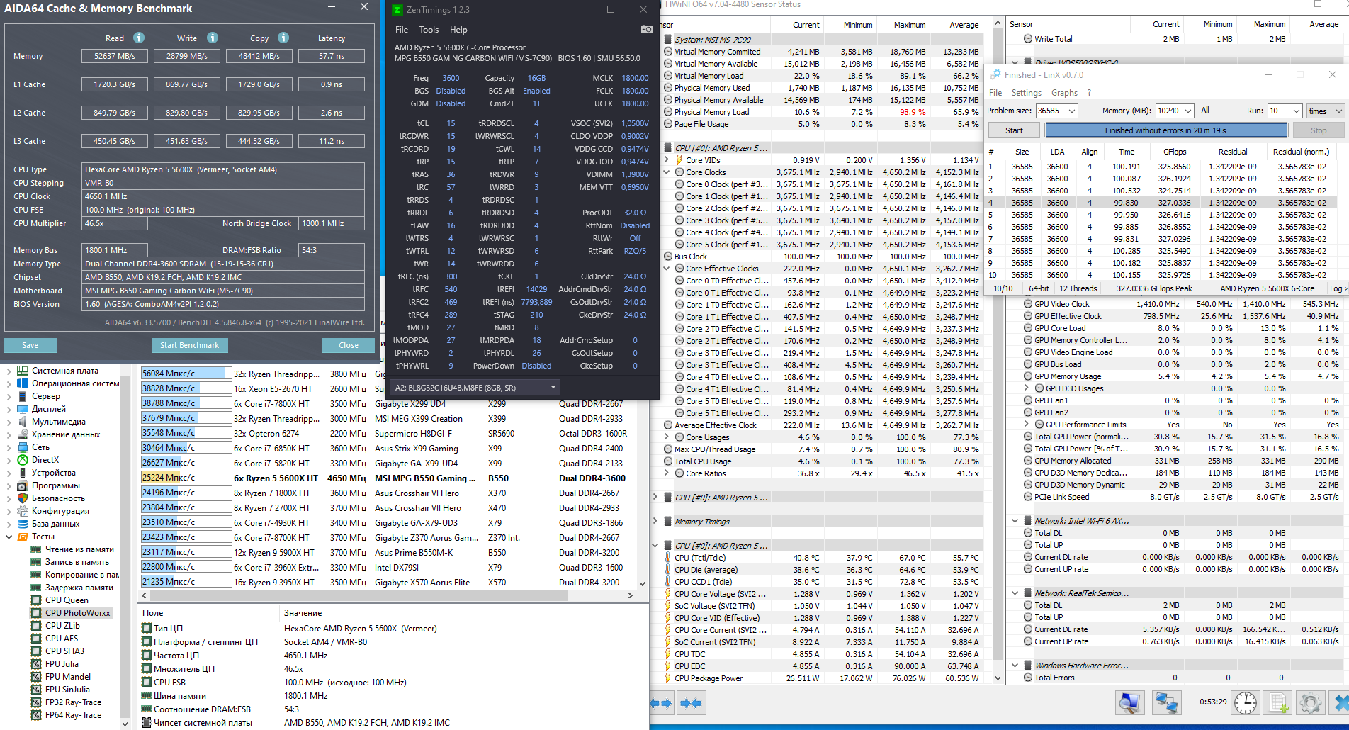

Remarc, DenisKaa Вот пока что получилось. Вроде стабильно. Тестил TM5 (15 циклов конфига от usmus), Cinebench r23, Corona.

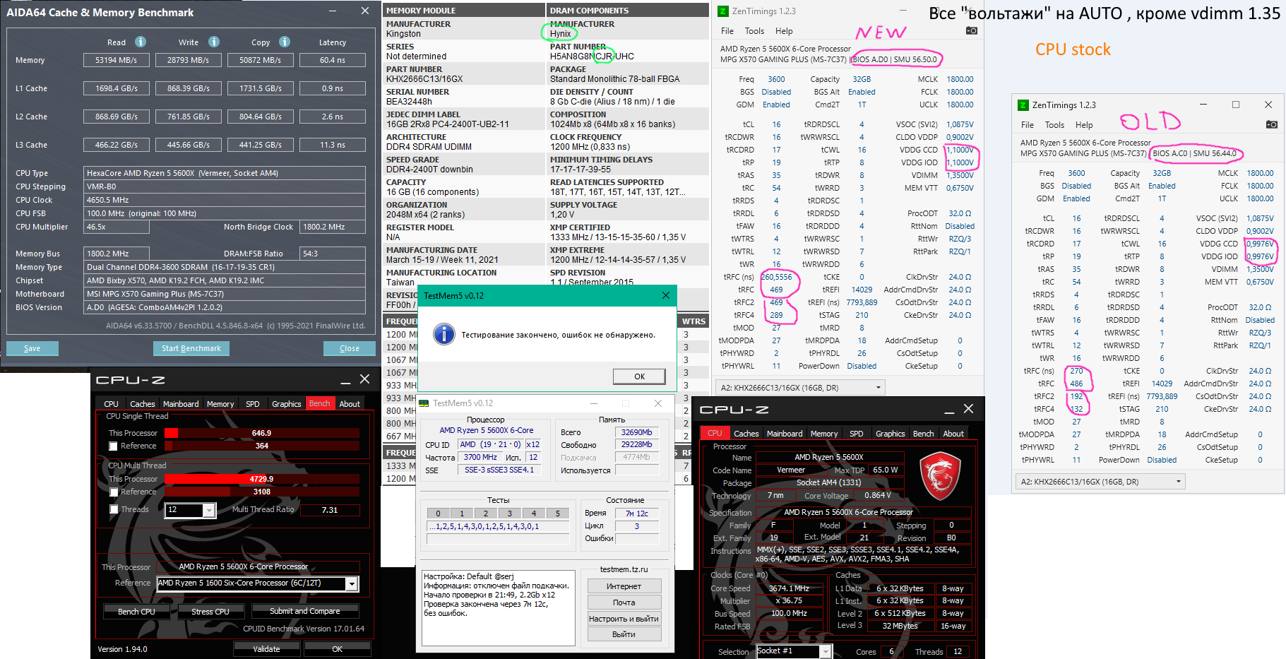

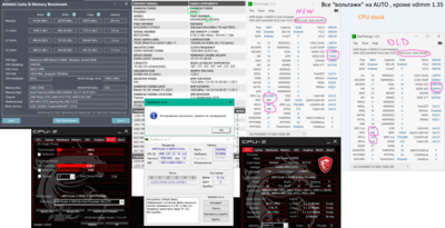

Всем доброго дня.
Ребята помогите и посоветуйте разобраться с настройками памяти .
Хочу стабильной работы ПК 24\7 .
Проц в авто, вольтаж на память 1.39, настраиваю только пока что память .
Вот что получилось
Снимок экрана 2021-05-29 091102.png [ 562.37 КБ | Просмотров: 1069 ]
ТМ5 с конфигом от 1usmus - 8 проходов без ошибок
Что нужно еще под корректировать ?
