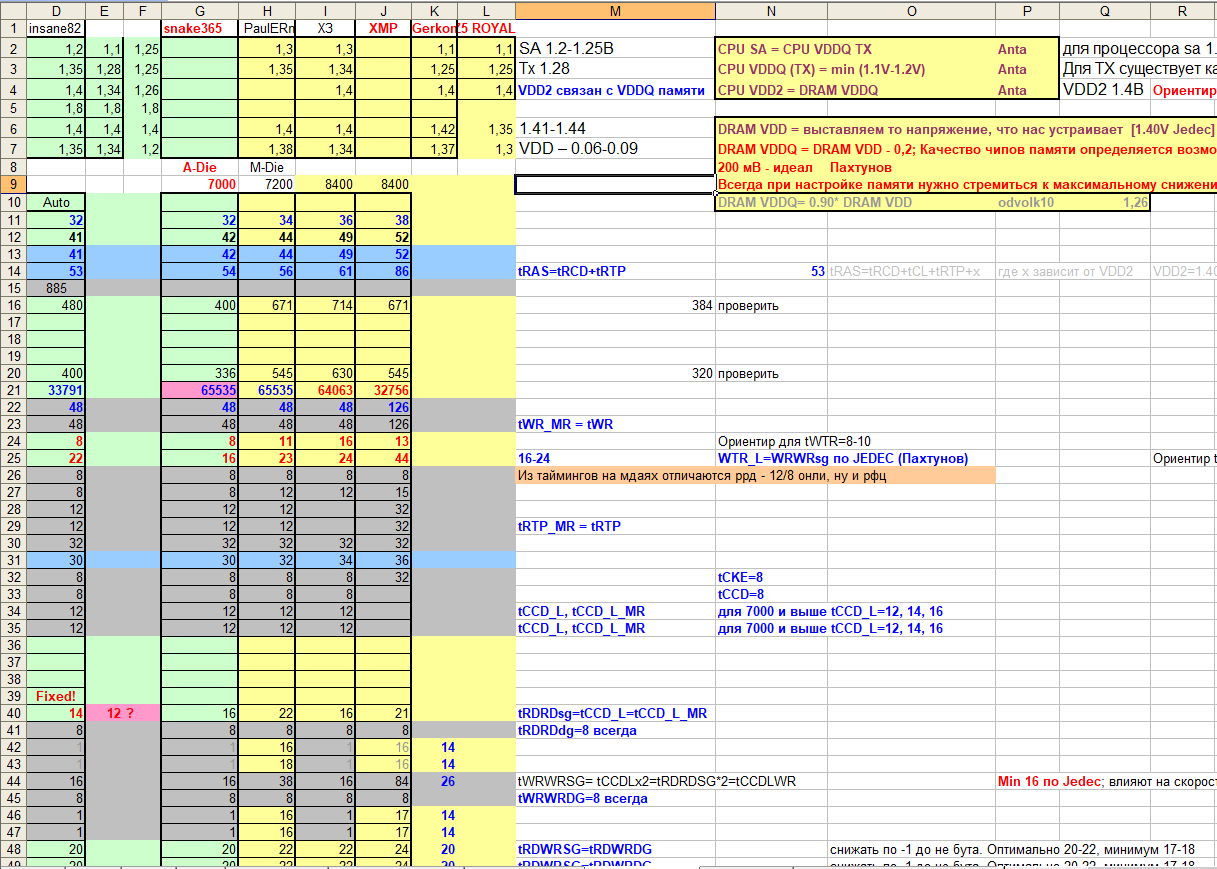

Прошу помощи.
Материнка MSI MAG Z690 TORPEDO https://ru.msi.com/Motherboard/MAG-Z690-TORPEDO/Specification 6400+(OC)
Проц 12500
Понятно что конфиг не оверлокерский, но что есть.
G.Skill TRIDENT Z5 ROYAL RGB
F5-7200J3646F24GX2-TR5S
Trident Z5 Royal
DDR5-7200 CL36-46-46-115 1.35V
48GB (2x24GB)
Intel XMP
https://www.gskill.com/specification/165/418/1716793929/F5-7200J3646F24GX2-TR5S-Specification
F5-7200J3646F24GX2-TR5G
Trident Z5 Royal
48GB (2x24GB)
Intel XMP
Разница только в цвете.
Если кто настраивал похожие небинарники - прошу поделиться настройками. Память будет ставиться в комп племянника, часами тестировать тайминги не смогу. В идеале выставить настройки, прогнать https://pcstonks.ru/ram-test-pro, и на этом все.
Как думаете - сколько данный конфиг позволит по частоте? Есть шанс запустить выше 6400? Почему то думал что по спекам будет 6800, но нет.
Мать вроде может 6800 https://forums.overclockers.ru/viewtopic.php?p=18313172#p18313172 хотя проц там 13700k
Память одноранговая?
В чем особенности настройки небинаров M-Die в сравнении с A-Die? Какие - то тайминги будут отличаться?
Про подбор напряжения VCore где можно почитать? Для общего развития. Во многих гайдах оно вообще не упоминается. На работу памяти не влияет?

DonKarlosOn писал(а):
Проц 12600k
не уверен, что чьи-то настройки из ветки помогут... У всех уже давно 13-14ген, поэтому мдаи берут под частотный разгон, что-то не менее 7200. А с 12600 выше 6400-6600 наверное не уехать, ну на апексе может 6800, но на апексе мдаи гонят до 8400-8600, никаких настроек с апекса для 6800-7000 ты тут не найдешь.
Из таймингов на мдаях отличаются ррд - 12/8 онли, ну и рфц, 160 наносекунд по частотесчитай и ставь. Таблица в шапке есть.
Повторить чьи-то напряжения можешь даже не пытаться, тут все свое.
Честно - лучше ничего пока не делай, купи хотя бы 14600кф за 15-17 тысяч, и тогда можно порезвиться.

тыц
Буфер обмена_11-25-2025_01.png [ 95.42 КБ | Просмотров: 683 ]
Предупреждение
Регистрация: 19.12.2020
Откуда: Россия
ну вот...смотри сколько интересного....изучай....тестируй :D

короч, на торпеде +12500 наверное 6200-6400 край.

DonKarlosOn Тебе прально пишут. на 12500 дальше 6400 (при хорошем раскладе) ты не уедешь.. У 12500 заблокирован SA контроллер памяти.
Мощно его раскочегарили... судя по температуре. Еще раз - память куплена на апгрейд, 16 -> 48. Выжать 7200 я не планирую, как и поразить форумчан результатами разгона. Задача поставить, вбить настройки, часовой тест, и сдача под ключ. Замена процессора пока не планируется.

16 -> 48.
ну условно на 6000 можете рассчитывать.
