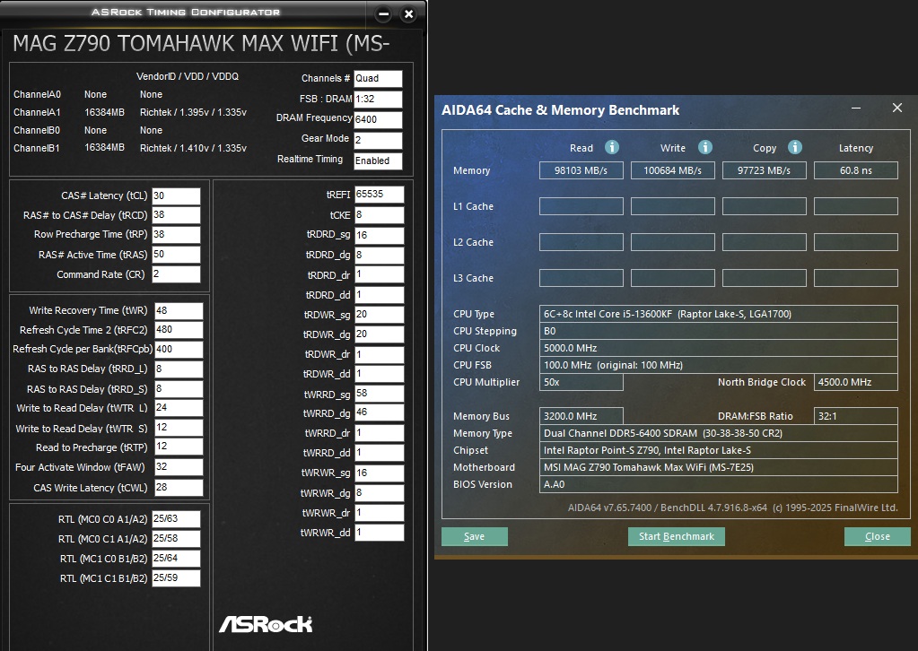

Регистрация: 09.07.2017
alex2307 Попробуй до 30 опустить. Раз 6800 32 ехало, должно 6400 30 поехать. Вроде норм получается, не особо сильно отличается.
6400_30.jpg [ 245.99 КБ | Просмотров: 982 ]
13600KF/NH-D15S/MSI Z790 TOMAHAWK MAX/DDR5-6400/YS850/5070
Пробовал, но на том же memtest валится. Попробую еще с вольтажами поколдовать
