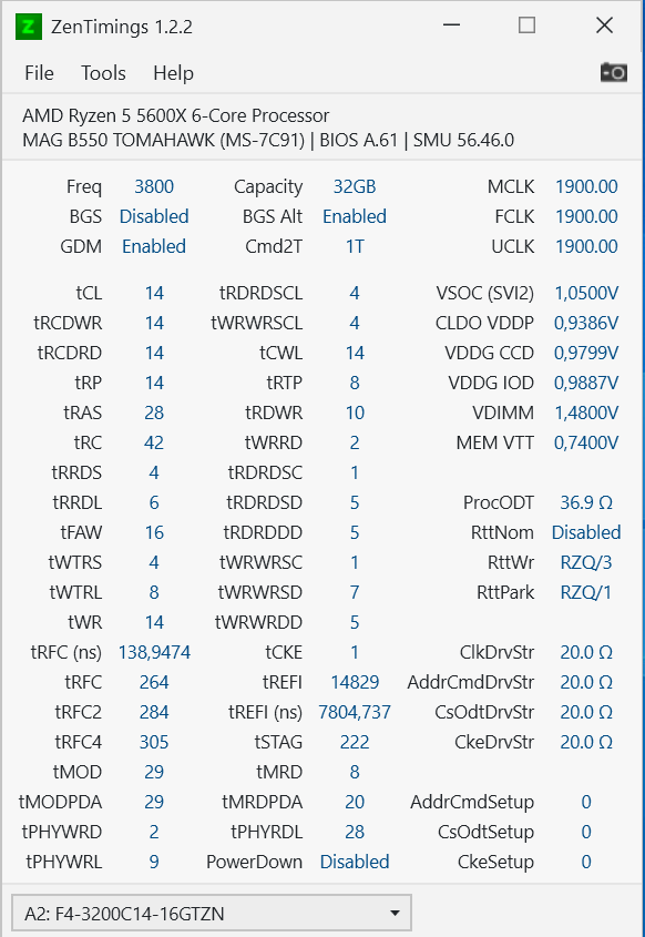

Пытаюсь настроить 3800 CL14. После часа примерно выпадает ошибка 13 в TM5. Это обязательно перегрев? Просто с начала теста температуры планок стабилизируются на 50.2, 46.0, 47.7, 48.7 градусах, а ошибка выпадает только на час тестирования, примерно. Пока напряжение памяти 1.53 В.
ZenTimings
59501
Asus ROG Crosshair VIII Hero, AMD Ryzen 5800X, G.Skill TRIDENT Z 4x8, AORUS 3080 XTREME WATERFORCE WB 10G, Seasonic Focus GX-850 850W
Нет, могут быть и тайминги. И судя по вашему скриншоту там есть что править. :) Вопросы есть буквально по всему: от несоответствия tWR с tRTP и одинаковых tRRD_S\L до настроек tRDRD\tWRWR (неправильный вариант MSI на ASUS?) до заниженных CAD_BUS в виде 20-20-20-20 (или это дефолтные настройки для C8H?). В общем, есть чем заняться.
Ну а перегрев или нет проверить просто - поставить вентилятор на обдув перед тестом.
P.S. Можно ещё ZenTimings обновить до v1.2.3, чтобы было видно одноранг у вас или двуранг.

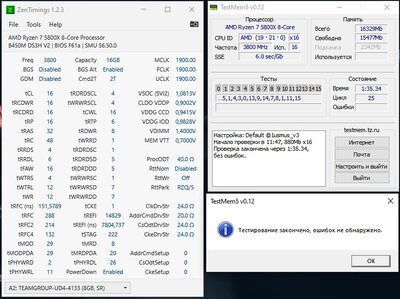

На форуме OCN мне повезло и ответил Veii на счёт таймингов которые можно попробовать на моём наборе (3800@CL15), но так как там достаточно много нужно менять, а я не люблю с двух ног влетать в такие дела, то для начала менял некоторые значения в текущем наборе таймингов. Сейчас он выглядит так:
ZenTimings+TM5_3800CL16@C25
TG-DU4-4133CL19_3800CL16_Complete_C25_288-214-132.jpg [ 153.31 КБ | Просмотров: 2503 ]
tRFC 304-226-139 были заменены на 288-214-132.

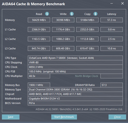

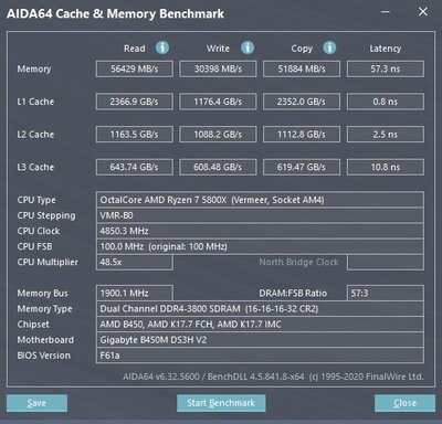

+AIDA64
TG-DU4-4133CL19_3800CL16_Complete_C25_288-214-132_AIDA64.jpg [ 85.01 КБ | Просмотров: 2503 ]
Кроме этого, я пробовал поставить tWTR_L=8 (т.е. tWTR_S*2), но не поехало. На первом же цикле посыпались ошибки в тестах 5 и 10. Вернул обратно 12 (т.е. tWTR_S*3).
