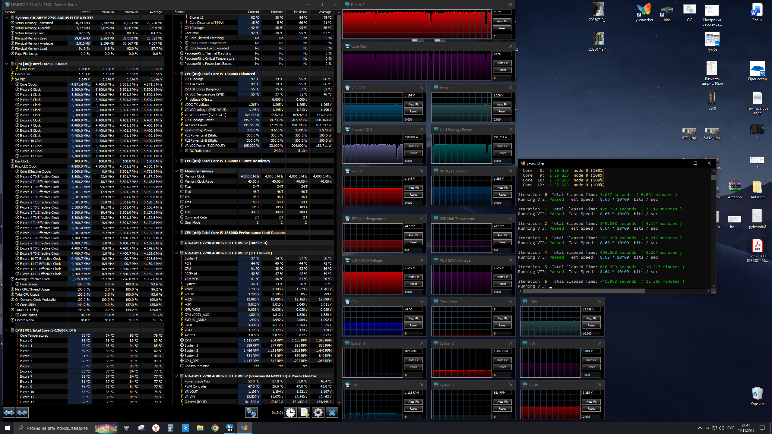

Да это одинаковые доски. Отличаются только наличием PCIe 5 в верхнем NVME, у элитки версия 4, я поэтому ее и взял. А так тм5 на 15 минут ни о чем. Я все не могу добить 8000 34-46 (времени нет), 7800 34-45 бегает нормально
Снимок экрана (130).png [ 1.15 МБ | Просмотров: 1207 ]
1. i5 13600K, Z790 AORUS ELITE X WIFI7, Liquid Freezer II-360, Colorful iGame RTX 3080 Advanced, PcCOOLER P5-YS1000-G1F
