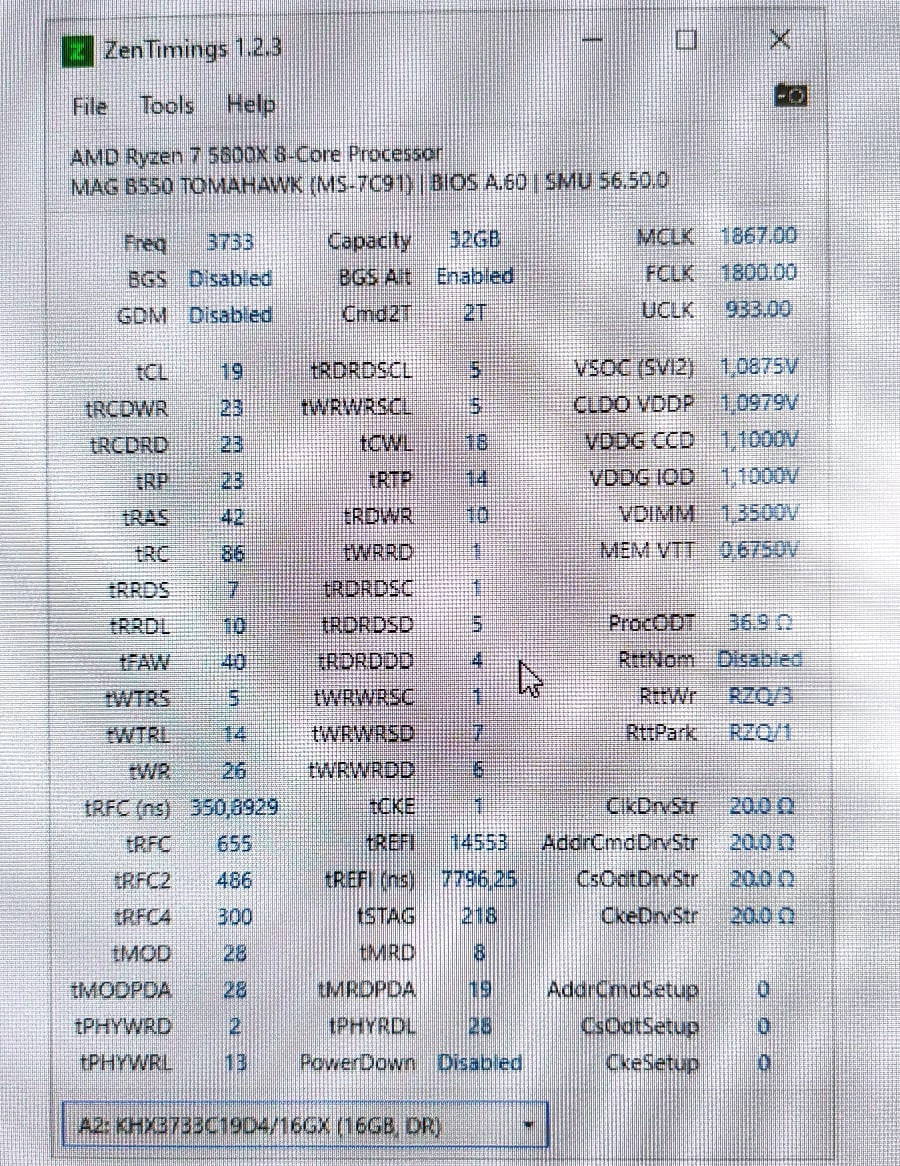

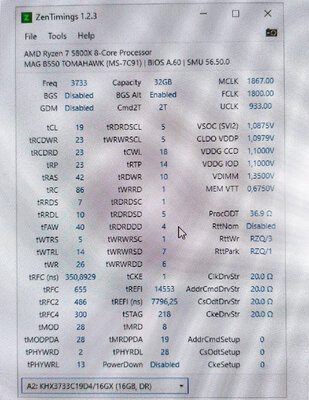

Как можно завести нормально память Kingston HyperX FURY Black [HX437C19FB3K2/32] на b550 и 5800x? Пишут что нормально заводится на 4000Mhz в отзывах, но скорее всего на интелах.
Выставил Vsoc 1.15 + Vdimm 1.36 + тайминги. Всё остальное в авто. Тест проходит. Но VDDG CCD и VDDG IOD он тоже делает 1.15. Более недели так работал без ошибок и перезагрузок пк.
Если делаю VSOC(1.1), VDDP(0.95), VDDG CCD(1.050) и VDDG IOD(1.050), то почти сразу лезут ошибки в мемтесте.
Вторичные тайминги не трогал.
Чипы стоят Hynix D-die (H5AN8G8NDJR-UHC).
4000.jpg [ 1.03 МБ | Просмотров: 2830 ]
Частоту 3800 сделай и настраивай.
Сколько интересно у тебя камень проживет, при таких напряжениях.

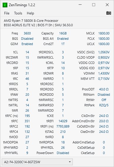

Покупка пока только планируется, но текущие настройки с F4-3200C14-16GTZSW приложу:
1
ZenTimings_Screenshot_27045085,2207216.png [ 32.22 КБ | Просмотров: 2645 ]
Мечта, конечно, в таймингах не упасть, но сомневаюсь, что на DC и с такой платой такое возможно.
5800X | B550 Elite V2 [1.2.0.Сс] | 4*8 G.Skill Trident Z [3800@C16] | ASRock RX 7800XT PG
Сделал. В мемтесте ошибок нету, прогнал 2 раза. Тайминги 18-22-22-22-42 T1. Soc 1.1, VDDP 0.95, VDDG CCD и VDDG IOD на 1.050. Но есть около 7-8 ошибок WHEA в HWiNFO, их как я понял можно убрать, с чего лучше начать? VDDP? ProcODT?
Без понятия)) Пишут же вроде на последних райзенах 5xxx в порядке нормы Vsoc делать на 1.12-1.15. Но на встроенном XMP тоже завышено многое. Прикрепил.
"XMP-3733"
dWuCJWnaQAQ.jpg [ 606.29 КБ | Просмотров: 2643 ]
