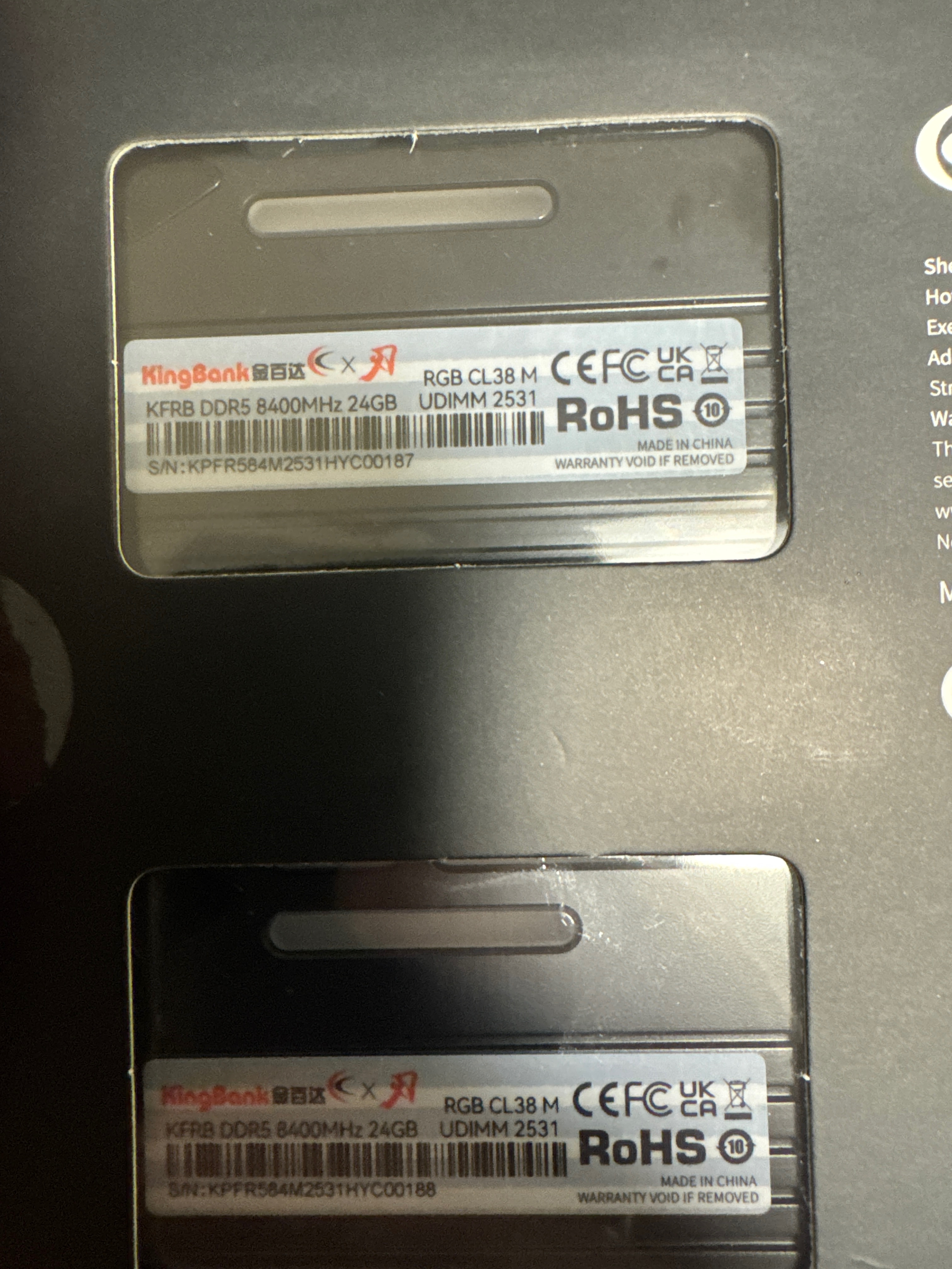

Кстати, заказал вчера порцию китайского г. В пятницу должны подвезти, понюхаем.
camphoto_1903590565.jpeg [ 2.36 МБ | Просмотров: 604 ]
Пластикавая упаковка внутри покрошилась в песок, судя по всему из при транспортировке много раз роняли. Но сами модули целые и без повреждений.
Поставил гиговский профиль XMP Booster 7600 1.4V и понизил SA до 1.2V. Завелись без вопросов, кранчеры крутят. Греются до 40 градусов под вертушками.

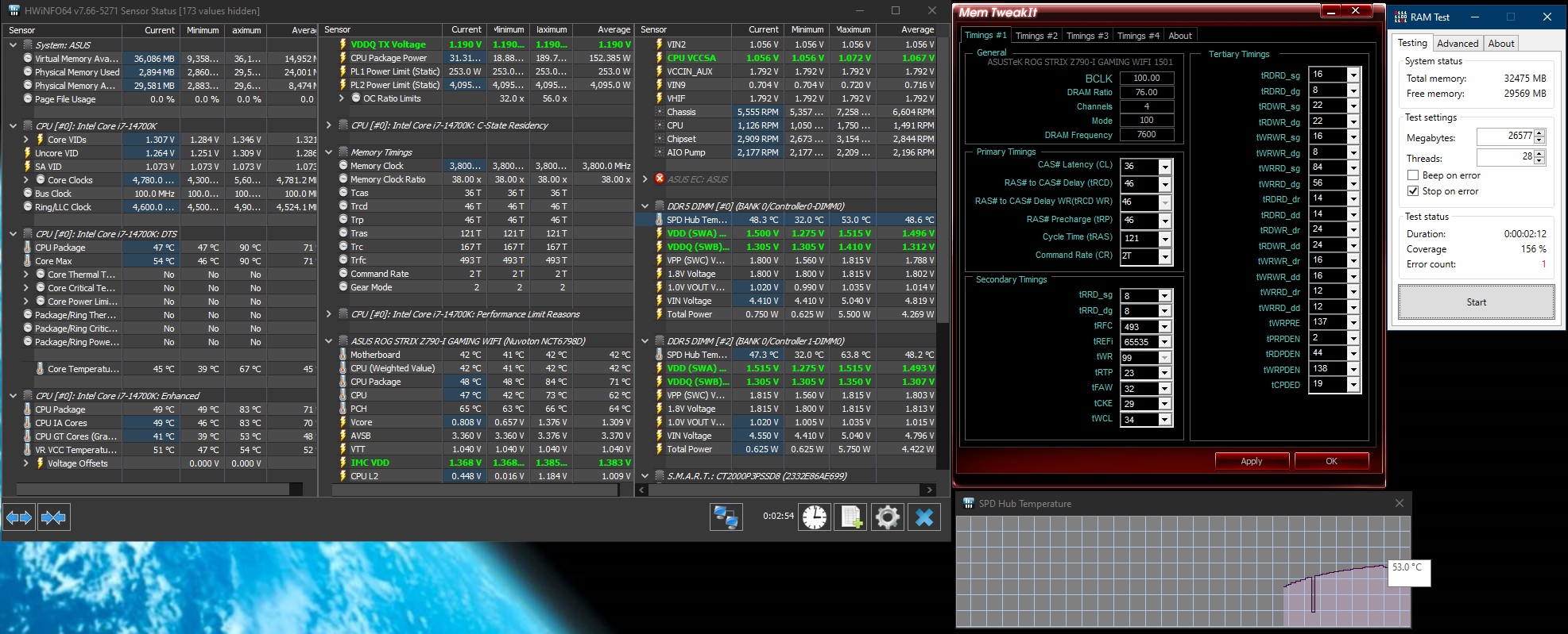

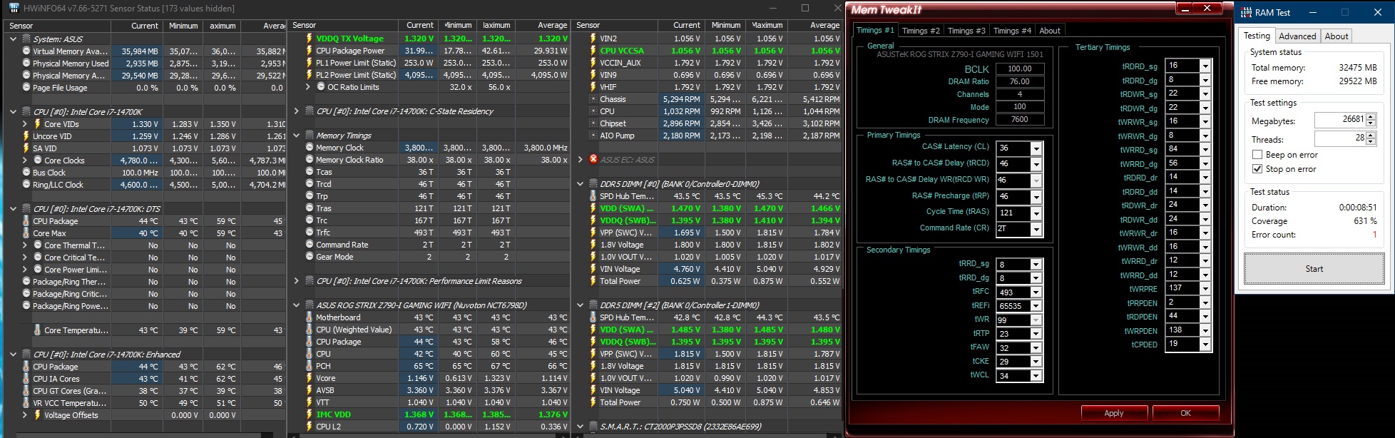

Спасибо, попробую. Пока использую Карху - падает он. Пробовал и на все 28 потоков, и на 16. И меньшие скорости и CL 38 пробовал. Пока, вроде бы, только 6800-34 проходит (перепроверю еще раз).
Попробовал все настройки как предложено, с более высоким VDD - пока не пошло, но начну поиск TX заново - может, запустится.
32GB_7600-36-46-46-121_TX1.32V_VDD2_1.38V_VDD_1.48V_VDDQ_1.38V.jpg [ 485.46 КБ | Просмотров: 472 ]

Да, попробую вернуть VDD пониже. Только что попробовал VDD 1.5, VDDQ 1.3 TX 1.19 VDD2 1.38 - также не помогло даже при 53°Ц.
57° - это асимптота, после 10 минут.

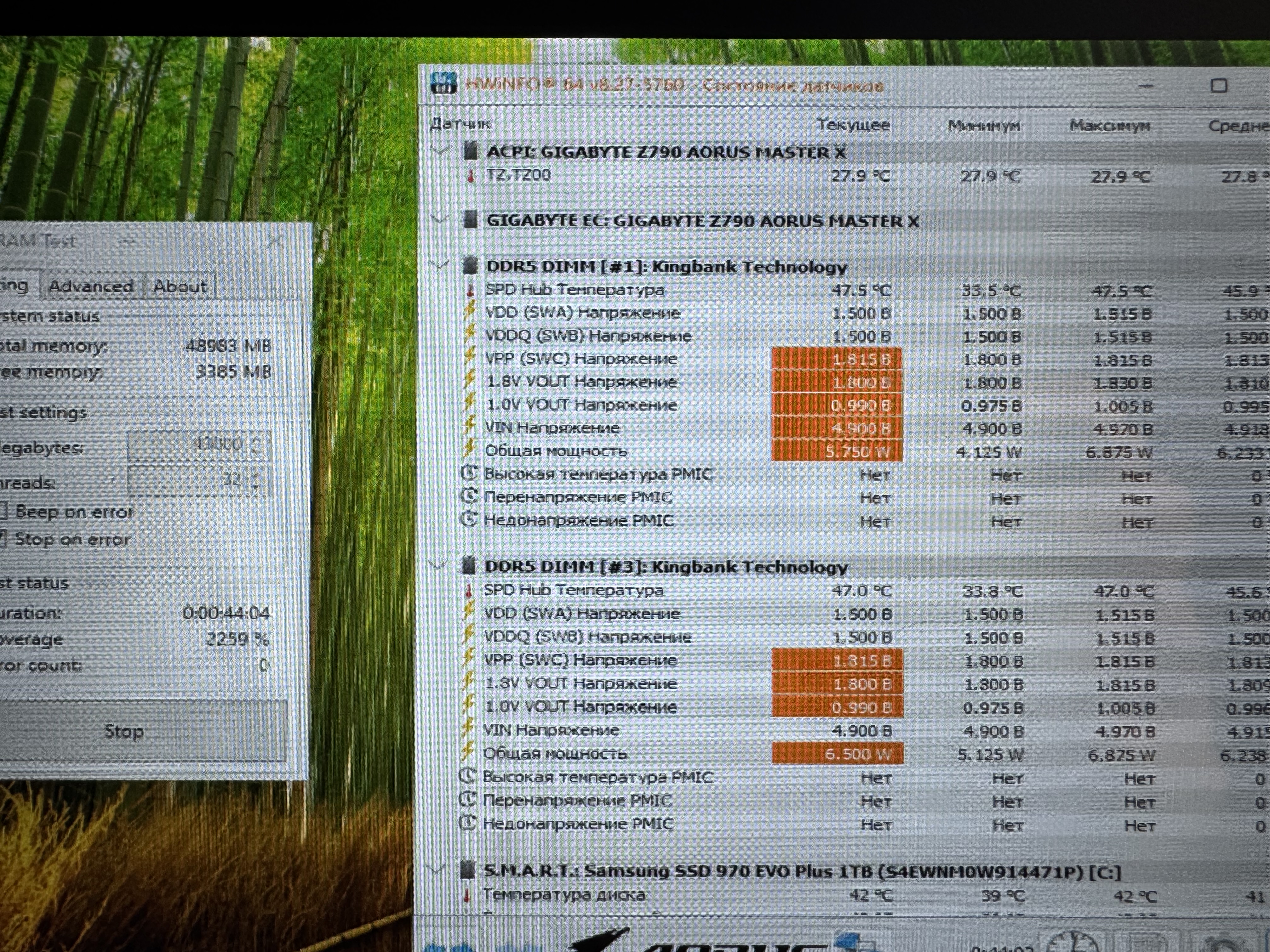

Пошел пробовать что-то поинтереснее. С 18 часов сидел перебирал напряжения и всё время валилось спустя 30 секунд. А тут, кажется, что нащупал. :D
IMG_3603.jpeg [ 4.44 МБ | Просмотров: 383 ]
От балды поставил VDD=VDDQ=1.5 / SA 1.3 / VDD2 1.4 / CPU VDDQ 1.4. И надо же… Прокатило походу. Как в том анекдоте про миллионы китайцев, взламывавших сервер паролем «Мао Цзедун». :crazy: Подождём.
Добавлено спустя 15 минут 50 секунд:
CHiCHo, а ты говоришь на АМД пробуй, на АМД пробуй… Не надо этого нам. Да не откажемся же от веры истинной. А на АМД пока и с 6400 нормально, учитывая текущие реалии. Пока кингбанки эти ждал, они уже на треть выросли в цене. Крипта как будто. :D
Добавлено спустя 11 минут 21 секунду:
IMG_3605.jpeg [ 5.39 МБ | Просмотров: 382 ]
47 градусов. Двуранги поплавились бы уже, а пластмассовым 1.5V нормально. :crazy:
Добавлено спустя 4 минуты 56 секунд:
P.S. Недолго музыка играла, есть таки ошибка на 51-й минуте. Ну ладно, не через 30 секунд и то хорошо, продолжим аттракцион завтра.
