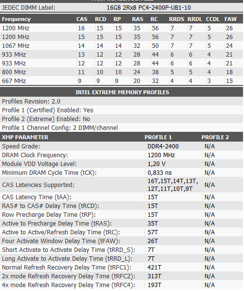

Знакомая история, маркировка на чипе одна, в SPD другая, а параметры третьи.
D9TBH - 1200MHz, CAS-16
Попробуйте выставить настройки согласно скриншота, или отредактируйте xmp профиль:
D9TBH-1200.png [ 32.07 КБ | Просмотров: 7542 ]
Ну и оригинальная прошивка под вашу память, изучайте:
Kingston KHX2400C15-16G DDR4-2400P with XMP BIN.rar [311 байт]

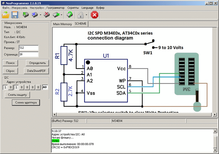

Перепрошить получиться, но при условии что у вас есть ch341 и он уже модифицирован, фен и msop8 адаптер, адаптер можно и нужно заменить слотом ddr4 (заказать на али) а так как там будет активирована защита (а она будет активна, или частично, а может нет) от записи, еще и схему снятия паять (схема есть в neoprogrammer, чип 34c04). Возможно получится прошить только XMP профиль...

Я уже изучил этот вопрос, там нужно внешний источник питания на 8в или батарейка крона и кнопочка
И прога с этой статьи https://we.easyelectronics.ru/Tools/programmator-chipov-spd-eeprom-moduley-pamyati-ddr3-i-ddr4.html, кстати работает без проблем при подключении сн341 и база прошивок доступна, можно и в шапку кинуть!

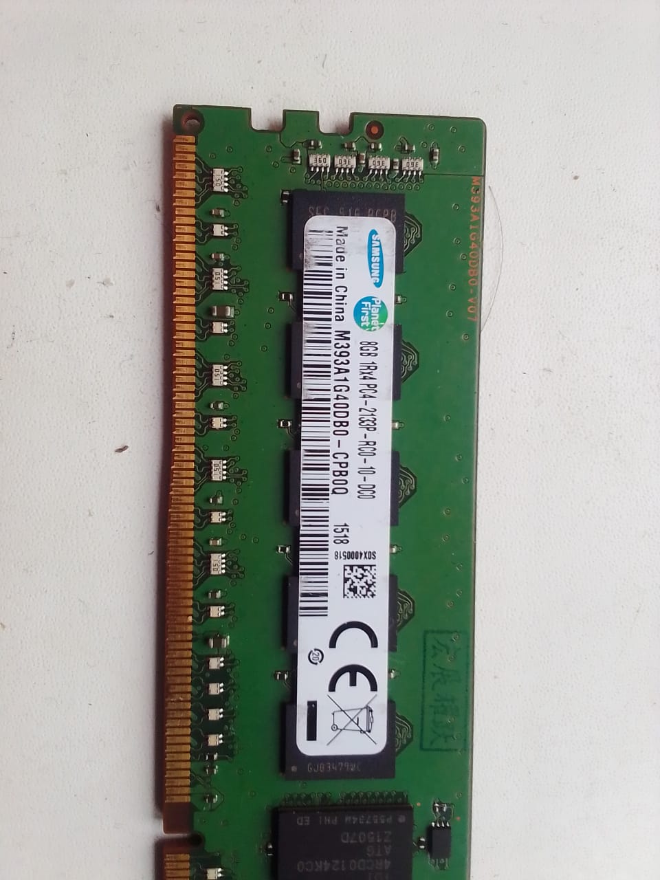

Какие это SPD на серверном самсунге? 1)4TA-S67-52; 2)B2DN-TSE4-8504. Может выбирать 24C04? Или 34C04? Они нормально шьются? Надо поправить частоту на 2400.
КККККККК.jpg [ 117.65 КБ | Просмотров: 7285 ]
Регистрация: 16.01.2022
Выбрать 34c04 (самая маленькая 8 ми лапая микросхема), 100% будет залочена, схемой выше и программатором ch341 можно разлочить (или нет) и прошить.
Регистрация: 19.12.2023
А простой перепрошивке не поддастся? В плашке?
В слоте мат.платы? нет
