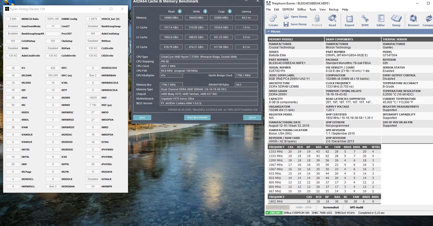

SergeyKRG в шапке есть тайфун бернер, скрин с него(где находится описание памяти и ее чипов), добавить на скрин с ртс и прогон тм5 v3(желательно 10 циклов), добавить тест памяти аиды. Пример оформления в шапке
И да тест прогнал ошибок нет.

SergeyKRG зачем у тебя так задраны trtp twr tfaw ?
Честно скажу я дуб в разгоне, ни слова не понимаю, поставил xmp, но есть проблемы лагов в играх и при 4к и 7к видео. Писал выше.
