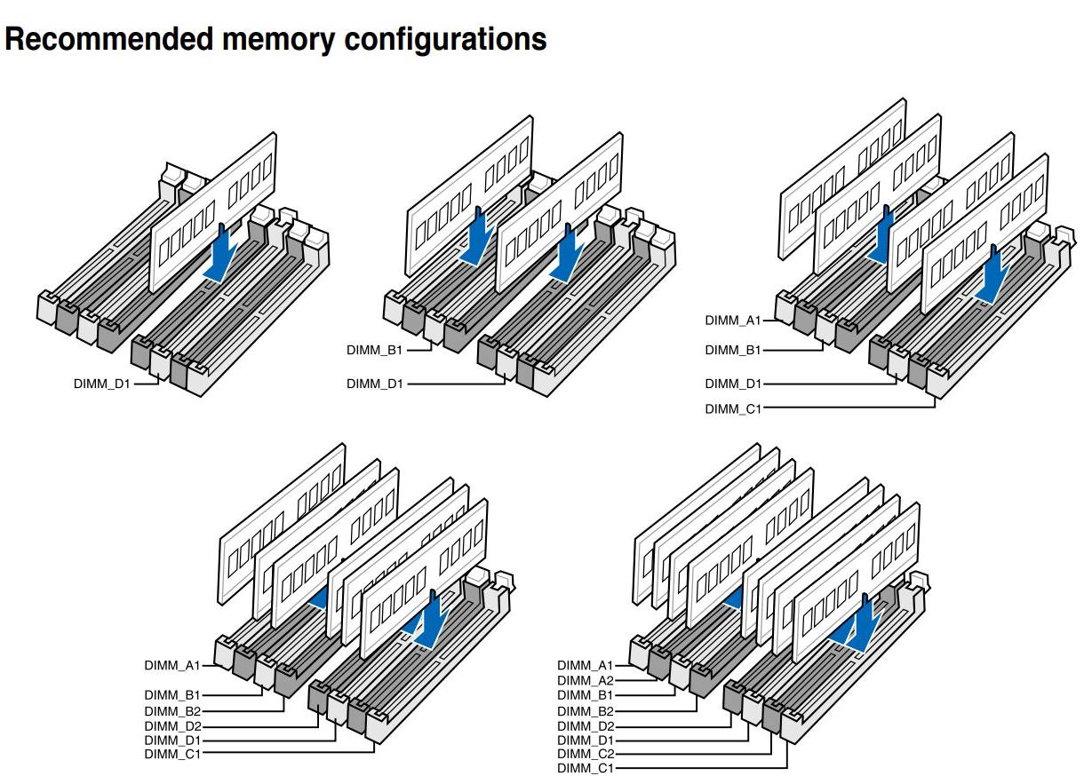

+ по твоим картинкам&результатам, память расположена по слотам - неправильно.
4bjvSoM8IOo.jpg [ 166.66 КБ | Просмотров: 2314 ]
Регистрация: 06.09.2023
BOBKOC писал(а):
kamikadze-d писал(а):
прошерстил всю тему, пробовал разные ваши советы,
не верим ;)
начинай заново перебор Обсуждение и разгон оперативной памяти на китайских Х99 #17700173
тестить ТМ5 Обсуждение и разгон оперативной памяти на китайских Х99 #17141332
ВЫставил, квад заработал, тайминги выставил согласно скрину
