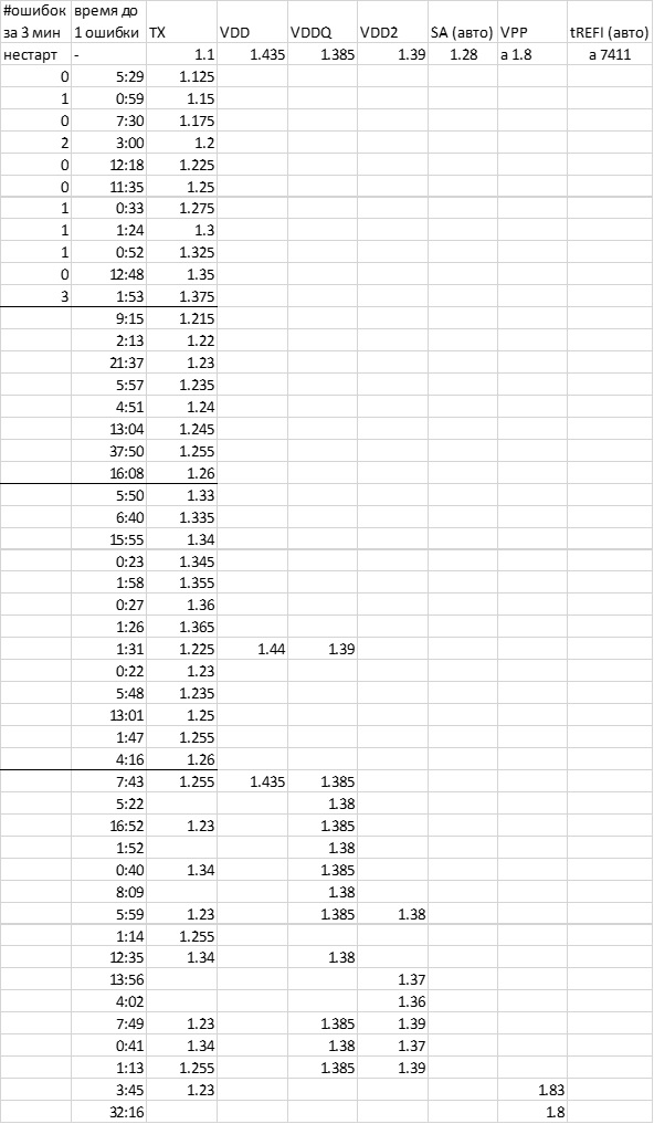

Во второй части Марлезонского балета получена следующая таблица. Пробовал снижать напряжение контроллера VDD2 - помогает мало.

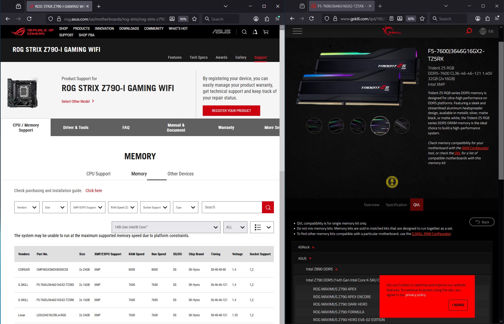

Память указана (с оговорками), как совместимая у производителя платы, но производитель памяти G.Skill в отказ - только Апекс Тахион. Г-скилл ДДР4 делали норм, а ДДР5 - как-то не всегда.
QVL.jpg [ 390.72 КБ | Просмотров: 1213 ]
Теперь - либо заявить, что 30 минут стабильности достаточно для обычного ПК, либо снижать скорость с перепрохождением квеста.

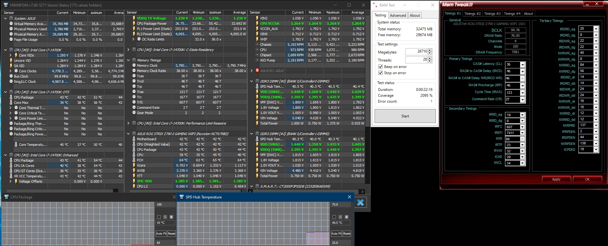

32GB_7600-36-46-46-121_TX1.19V_VDD2_1.39V_VDD_1.435V_VDDQ_1.385V.jpg [ 551.07 КБ | Просмотров: 1213 ]
1/ а контрольные перезагрузки(ничего не меняя & Memory Fast boot выкл) делал? чтоб понять насколько рандомен этот показатель.

Да, попробовал по пять раз с двумя TX, и действительно, разброс значений времени до ошибки большой: от двух до двадцати семи минут в каждом. Спасибо.
Раньше пробовал искать самую слабую планку для дальнего из четырех гнезд, а здесь два. Пока пробую раздельные а не синхронные напряжения PMIC, ведь контроллеров памяти-то два. И SA пониже, по подсказке CHiCHo - если не поможет, поменяю плашки местами. Если и это не поможет, прошью новый биос. После этого - поменяю проц из запасного пк. В общем, поиск.
И еще: на 6800-34 держит стабильно, почти четыре часа 15000% ошибок нет. А вот 7000, 7200, 7400 никак, хуже, чем 7600 или 7800.
