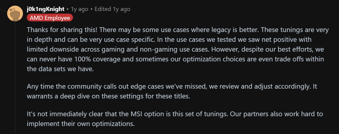

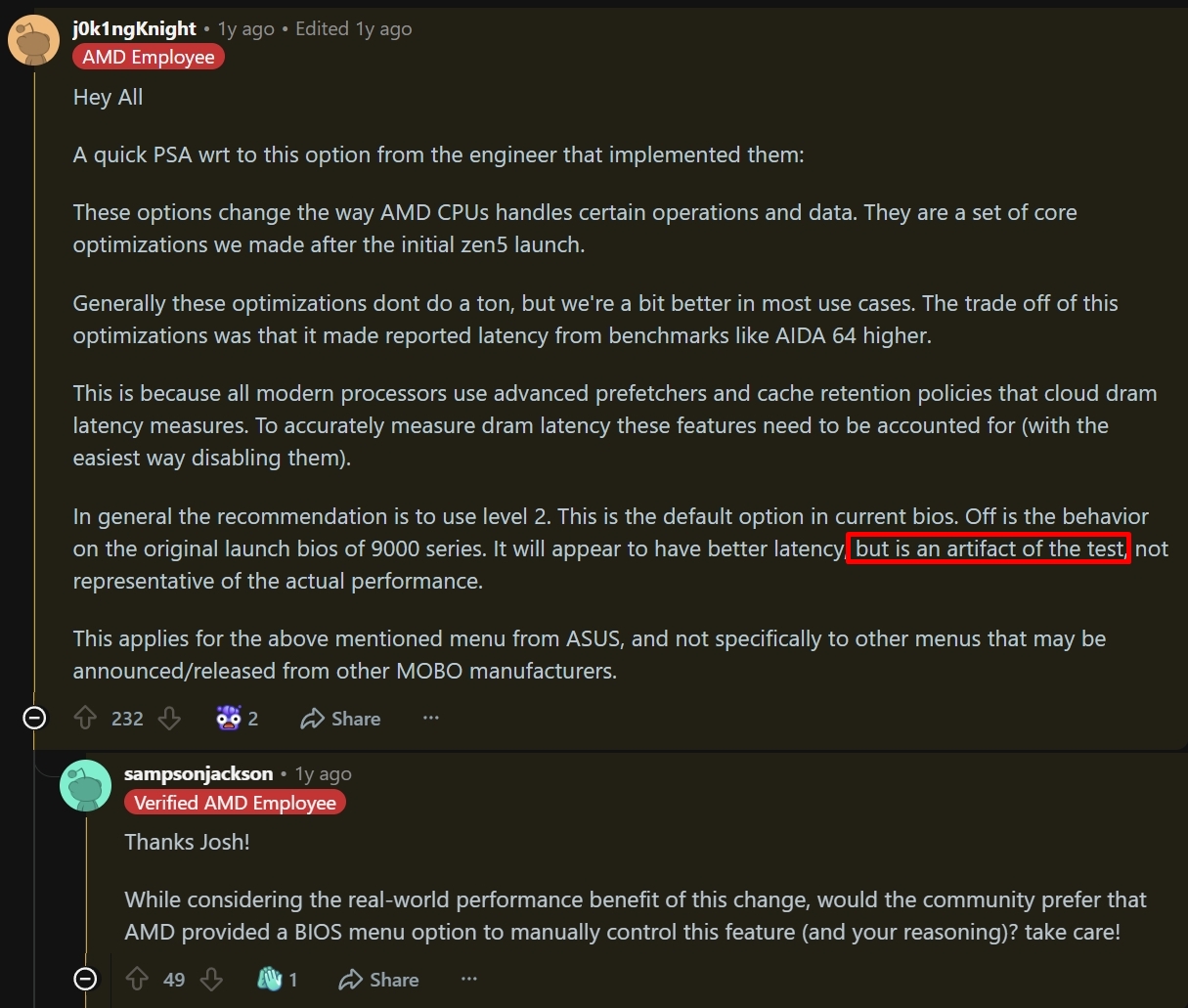

А можно ссылку на подтверждение данных слов о их включении-выключении и тп? Я так понимаю, что ты имеешь L1/2 Hardware Prefetchers?
Еще раз прикладываю скрины с комментариями представителя AMD. Тут ни слова нет о каких-то выключениях. Говорится только об изменении логики/механизма работы самих оптимизаций на основе каких-то усредненных датасетов. А также говорится о том, что меньшая латентность - это баг AIDA.
Хм.. Хороший вопрос. Я бы тоже глянул. Но что то подозреваю, что это очередное умозаключение под какими то препаратами.
romilius писал(а):
А также говорится о том, что меньшая латентность - это баг.
Я как то уже упоминал комментарии по этому поводу от AMD. Но читать тут могут не только лишь все. Более важно увидеть красивую цифру латентности в Аиде.

Роман7007 писал(а):
Да. Но как я понял эту логику, что в Legacy они выключены
Ты можешь их вручную вырубить и сравнить с Legacy Mode. Ты сильно удивишься в результатах. Очень сильно.
