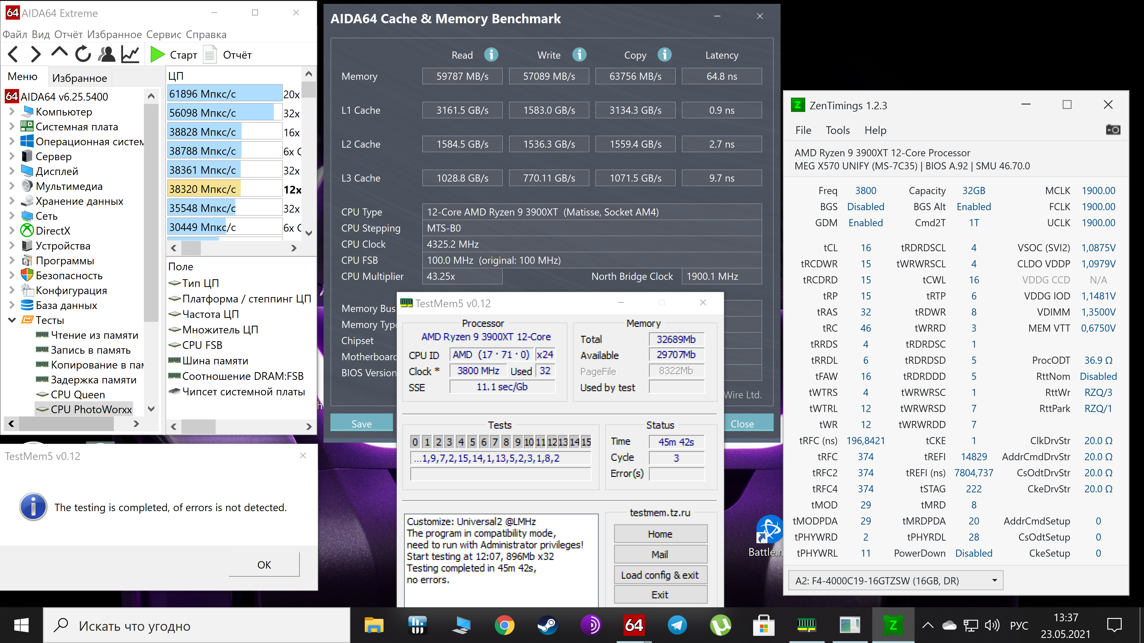

The KMS Дак как думаете снизиить частоту до 3600 и снизить напруги или оставить как есть на 3800?

stiffmaster писал(а):
3800
:ok:
Я вообще моды не понял с частотой 3600)

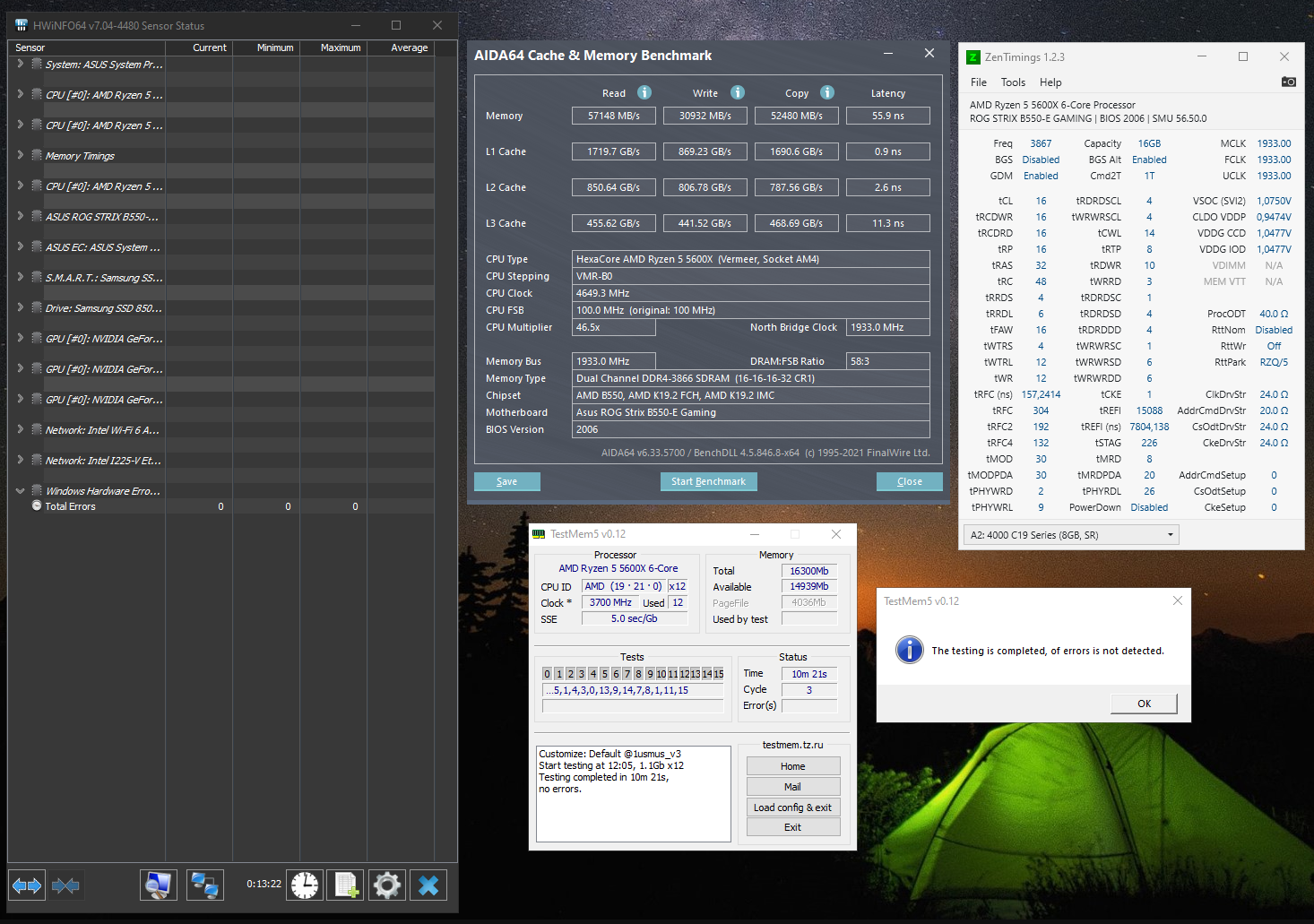

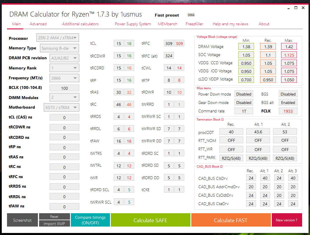

Всем дорого времени суток!
Обновил платформу с Intel на AMD и пробую разогнать оперативную память,в этом деле я новичок память разгоняю впервый раз,нужна Ваша помощь уважаемые коллеги!
Изучил шапку темы,прочитал обе статьи по разгону от i2hard и 1usmus,изучил статью как использовать Dram Calculator.
Пробовал выставить IF 1900MHz,система не стартует,вообще никак!Методом поиска в теме нашел выход,завел на 1933Mhz.
Так же пытался отключить GDM,чтобы снизить первичный тайминг CL с 16 на 15,по итогу при старте Windows система уходила в Bsod,читал в теме что можно это исправить подбирая сопротивления,но пока не понял как это работает!
Выставлял первичный тайминг CL 14,система висла наглуха,сбрасывал bios через cmos.
Напряжения в bios выставлял по калькулятору из столбца (Rec).
Dram Vloltage 1.400v,если поставить 1.390v TM5 1usmus V3 сыпет ошибками.
SOC Voltage 1.1v
VDDG CCD 1.05v
VDDG IOD 1.05v
cLDO Voltage 0.950v.
Итог разгона приложил скриншотом,все ли правильно я сделал подскажите пожалуйста?Что еще можно/нужно изменить!?
Результат разгона.png [ 643.29 КБ | Просмотров: 3964 ]
Calculator.png [ 115.73 КБ | Просмотров: 3964 ]
Нагрев меньше - минус одна жужжалка в системе. Так на моих плашках, для 3600с14 1.46В и ей хватает того что корпусные гоняют, а для 3800с14 надо 1.62 давать и колхозить мелкого карлсона.

Night Hunter писал(а):
Что еще можно
для начала так попробовать: https://ibb.co/mDzZTVr
https://ibb.co/Sf1jB85

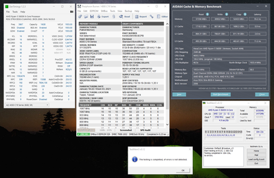

Снимок экрана (170).png [ 1.84 МБ | Просмотров: 3909 ]
Уважаемые коллеги, подскажите, стоит ли ещё что-то изменить именно в этой конфигурации на 3800MHz?
В данном вопросе нуб) Настраивал всё по калькулятору, многое подглядел в этой ветке. Руками менял только тайминги и сопутствующие значения, напряжение и т.д., не трогал. Статьи читал, что-то понял - что-то нет :-) За оверлокингом не гонюсь, просто хочется получить максимум из этого комплекта. Самого в принципе всё устраивает, но всегда есть НО!) Может что-то не так, или же можно улучшить какие-то параметры. Буду очень благодарен за подсказки и наставления на путь истины/силы :D
И в догонку ещё один вопрос, можно ли попытаться завести её на 2000 и выше мегагерц, чтоб 1:1, на моём конфиге? Пробовал, но именно 1:1 не получается. Из прочитанного понял, что не получиться, или просто не понял что нужно сделать, в плане напряжения и т.д. Или для этого уже нужно шаманить с камнем (работает в стоке)?
Спасибо)
ЗЫ: или успокоиться и сидеть на 3800?))[/quote]

marauder52 писал(а):
Спасибо)
[/quote]
Не переживай не боги горшки обжигают) Теперь принимайся за напряжение - это 70% успеха разгона

fm_r2dsf я бы предпочел в таком случае, конфиг 3800CL16.
marauder52 tRC 48, tWRRRD 1 (2), VDDP 0.95, VDDG CCD 1, VDDG IOD 1.05.
Night Hunter сопротивления нужно перебирать для GDM off. Можно начать с твоих первичных, все вторичные в авто, и сопротивления 60-20-20-20

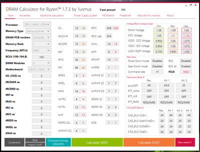

Добавлено спустя 1 минуту 6 секунд:
1.png [ 728.07 КБ | Просмотров: 3863 ]
Спасибо за помощь!
Тестировал предложенные Вами тайминги попарно,итог:
При изменении tRDWR с 10 до 8 или 9,система зависала,даже bios не стартовал,оставил без изменений.
tRDRDSCL и tWRWRSCL в значении 3 сыпали ошибками в TM5 1usmus v3.Выставил эти значения в 4,тест прошел без ошибок!
Остальные тайминги указанные в Вашем скриншоте запустились и прошли тест без проблем!
Подскажите пожалуйста может быть еще что то можно подправить?![/quote]
Добавлено спустя 3 минуты 34 секунды:
Буду пробовать,спасибо!
★ 5800X3D ★ Asus Rog Strix B550-E Gaming ★ Patriot PVB416G400C9K B-Die ★ Palit RTX 4070Ti ★ Arctic Liquid Freezer 420 ★ SuperFlower Leadex III 650W ★
Куратор темы
Регистрация: 02.05.2020
Фото: 22
tRDWR-tWRRRD 9-1 8-1 8-2 9-3. Для CL15 напряжение выставляй сразу 1.48, с тестами уменьшишь.
