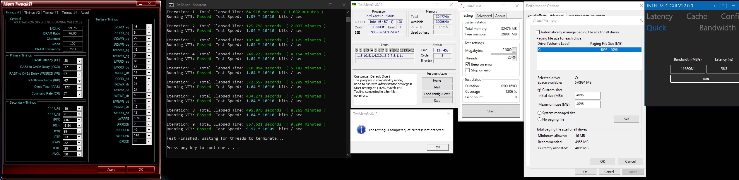

VT3, TM5 проходят, а Карху: при размере проверяемой памяти по умолчанию (ок.28 ГБ) на 28 потоков - ошибка, на 8 потоков - ошибка, ставлю 24 ГБ - идет (проверял примерно тот же интервал времени, что и другие проверки).
Внимание, вопрос: может ли это быть связано с виртуальной памятью при работе именно Карху?
32GB_7600-38-47-47-122_TX1.205_VDD2_1.39V_VDD_1.41_VDDQ_a1.4-1.4V_SAa1.23.jpg [ 422.69 КБ | Просмотров: 861 ]
При 8192 МБ виртуальной памяти и при плавающем размере тоже ошибки в Карху были (меньший размер 24ГБ так пока не проверял).
зы: да, биос я вернул, как видно в мемтвикит, поставил чуть поновее, прошлогодний, но до ограничений, и 6800 снова работает, а 7600 - под вопросом.
Все чипы разные. В том числе и каждый чип на модуле тоже разный, они неодинаковые. При уменьшении тестируемого объема ты просто перестал грузить тот чип, который оказался слабее прочих и давал ошибку. Если хочется тестировать нормально, то грузись с флэшки с WinPE и запускай карху там. Хотя это не только карху касается, а любых тестов вообще.

TM1
карху - обычно нехватка вдд памяти.
Можно по хардкору отключить своп файл, и тестить карху на 90% доступной памяти, ну или оставлять в доступе системе 500 метров, подобрав объем.
скрины лучше делать с хвинфо на несколько разверток, хотя бы 2-3.
