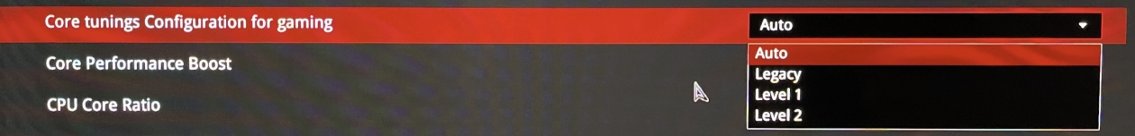

romilius писал(а):
Так они ж назвали Level 1, Level 2 и Legacy. Или ты про название самой опции?
У меня там авто, гей-минг и дальше ещё что-то, я не смотрел. При переключении на гей-минг как раз и получаются заведомые минус 6-8 ns в говниде. Маркетологи не зря едят свой хлеб, им не проблема сделать лоху приятно. :) Заодно и USB порт для мышки ускорит.
Хм, странно, у нас МП должны быть довольно схожи в плане BIOS, если не практически копии)

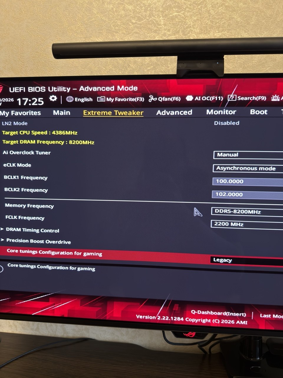

Ну я думаю он и написал про core tuning configuration for gaming. Режим Legasy типа игровой в кавычках, задержка в Аиде снижается а в играх толку ноль. Хотя тут уверяли что Legasy(Killer) лучше для игр. Но естественно никто так ничего и не показал. Одни рассказы.

Роман7007 писал(а):
Если немного перефразировать выключены в контексте работы и логики для zen5 и работают на логике zen4 там небыло этой другой логики чтоб ее отключать, на Asrok c zen5 тоже не сразу появилась. Незнаю понятно я довел свое понимание этого вопроса.
Нет, это не так. Опять же, это елементарно проверятся простым способом.
1. Legacy Mode + L1/2 prefetchers enabled
2. Legacy Mode + L1/2 prefetchers disabled
Если я верно понял твою логику, то результаты должны быть одинаковыми.
Что на ZEN4, что на ZEN5, префетчеры работют всегда, если они вручную не вырублены. А изменение Legacy/Level1/Level2 просто меняет логику их работы. Я бы даже скорее предположил, что фиксят баги в работе. Но оставили Legacy mode для AIDA дрочеров, как HertZ указал выше.
Могу для тебя сделать такой тест)

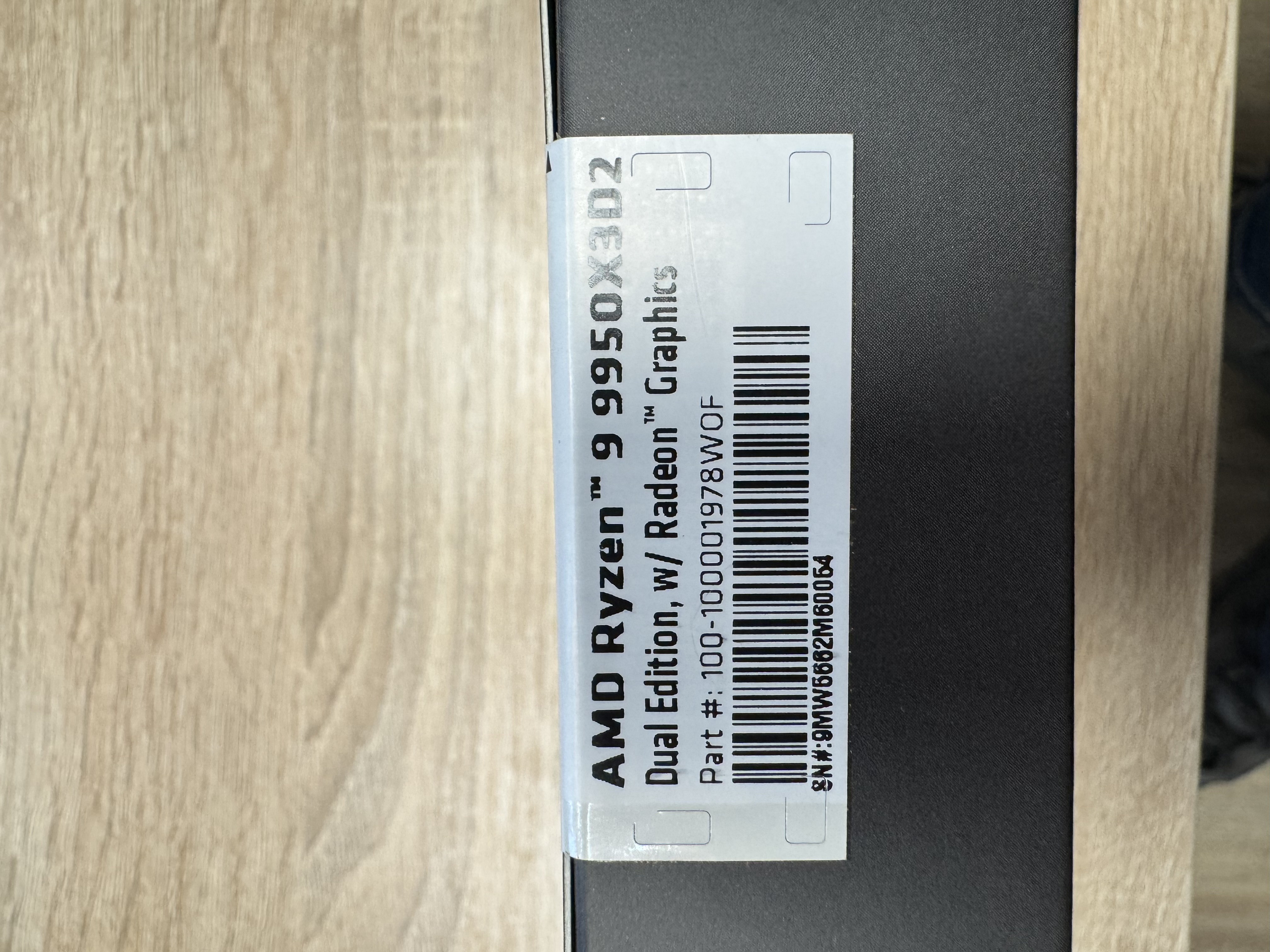

Скоро это сегодня, правда думаю что где-то неделю он будет просто стоять на столе в коробке. :D Мне чтобы проц заменить, надо разбирать всю систему.

IMG_5012.jpeg [ 2.41 МБ | Просмотров: 176 ]

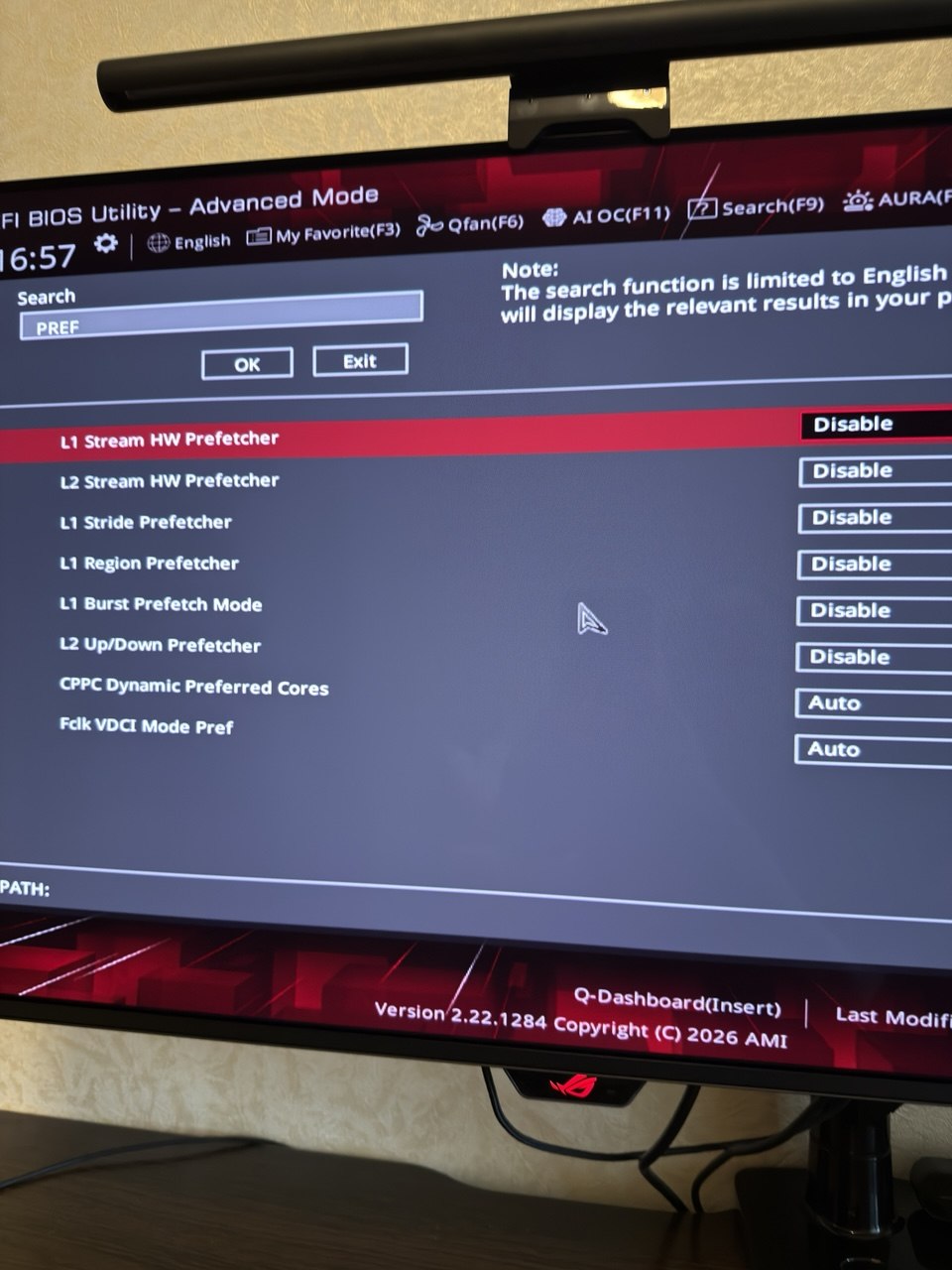

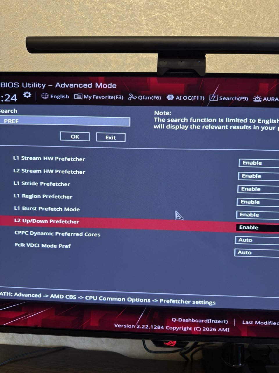

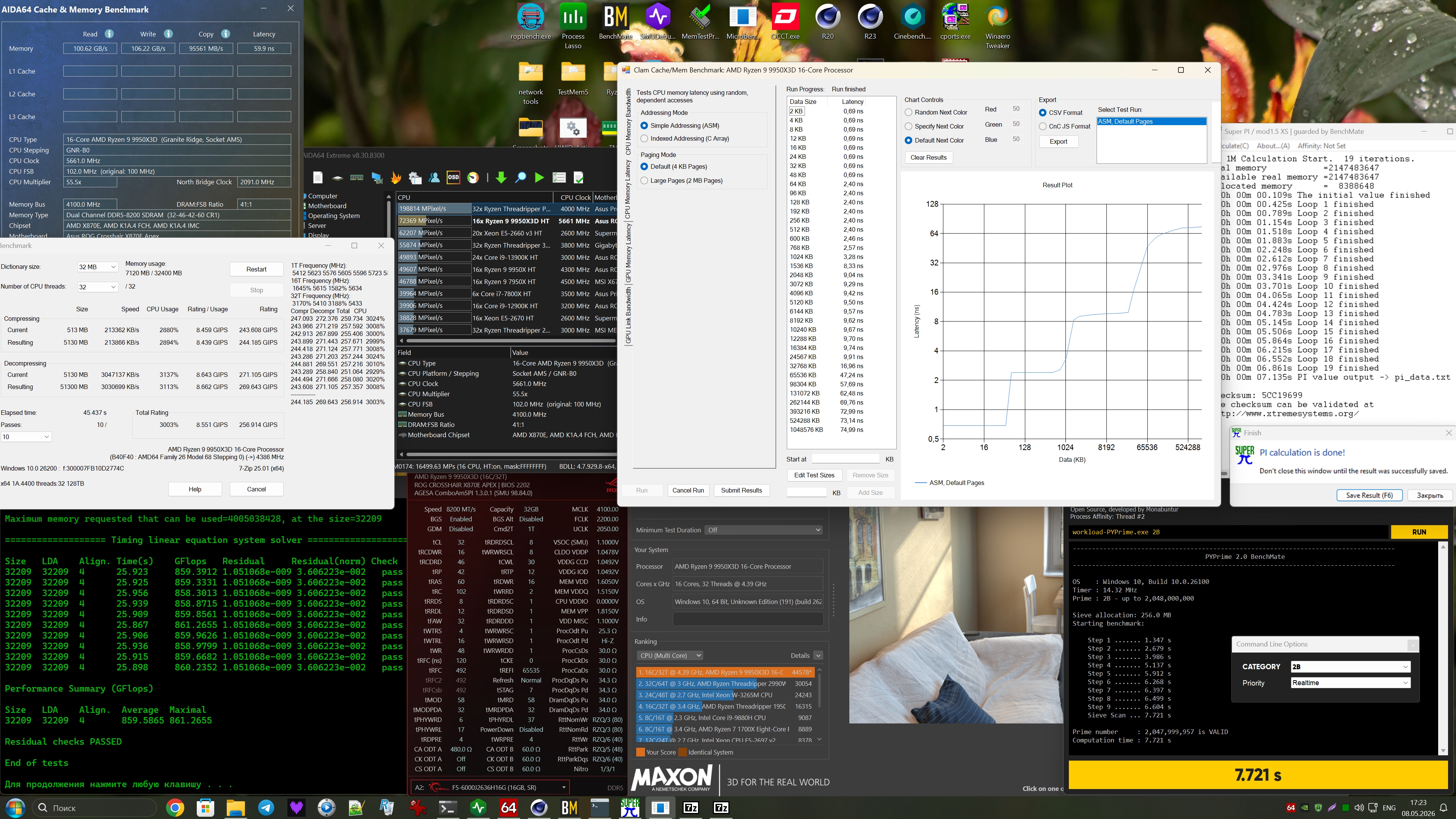

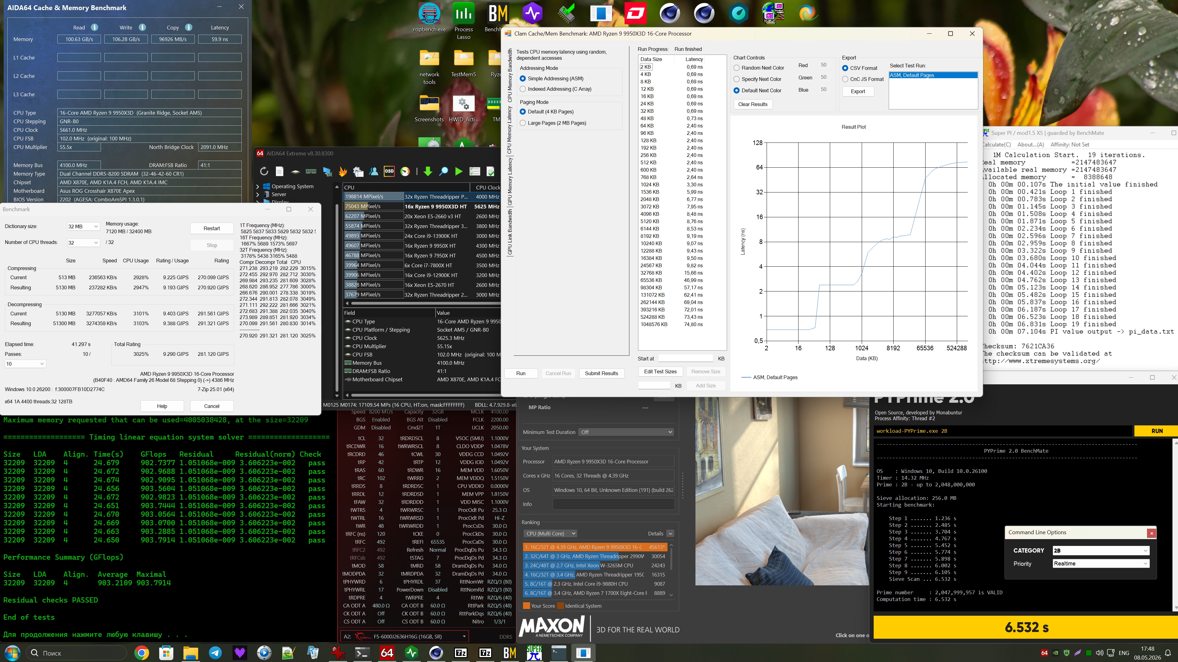

Специально для тебя. Сделал за тебя твою работу. Почти час времени потратил.
Mode Legacy, L1/L2 Prefetchers OFF
photo_2026-05-08_17-48-53.jpg [ 145.21 КБ | Просмотров: 108 ]
Screenshot_748.jpg [ 3.72 МБ | Просмотров: 118 ]
photo_2026-05-08_17-48-54.jpg [ 200.09 КБ | Просмотров: 118 ]
Mode Legacy, L1/L2 Prefetchers ON
photo_2026-05-08_17-48-53 (2).jpg [ 176.78 КБ | Просмотров: 118 ]
Screenshot_747.jpg [ 3.7 МБ | Просмотров: 118 ]
Анализируй. Думаю тут слова излишни. Если у тебя закрадется мысль о каких-либо махинациях, то сравни графики Clam Cache benchmark. Префетчеры даже на копейку на латенси не влияют.

Пока ХЗ, но с прежними настройками стартануло само, после обдумывания ситуации. Но анстаб, что ожидаемо. Походу тут не будет халявы с 1.24 VSoc для 6400. Ну или из-за крышки, ХЗ. Так-то скальп со стоком сравнивать глупо.
Добавлено спустя 9 минут 52 секунды:
Бахнул VSoc 1.3, чтобы от души - хватило с избытком, судя по поведению. В общем, быстро протыкал, пока предварительно вывод такой, он больше похож на мой старый 9950X3D, чем на эпик.
Добавлено спустя 3 минуты 51 секунду:
В известном месте киберпука очень вырос ФПС. Ахтунг!
Вы только посмотрите что оно творит.
Прирост на 90 FPS 👀 228 против 138 при тех же настройках (Low + максимальная толпа).
Вырос, но не на 90. Артефакт теста, починил и разница там далеко не такая.
9950X3D2 / MO-RA 420 / x870e Extreme / RX6900XT & RTX5090 OC / 2x48G Trident Z5 @ 6400C28 / Samsung 980 Pro + 2x Intel SSDPE21K015TA RAID0
