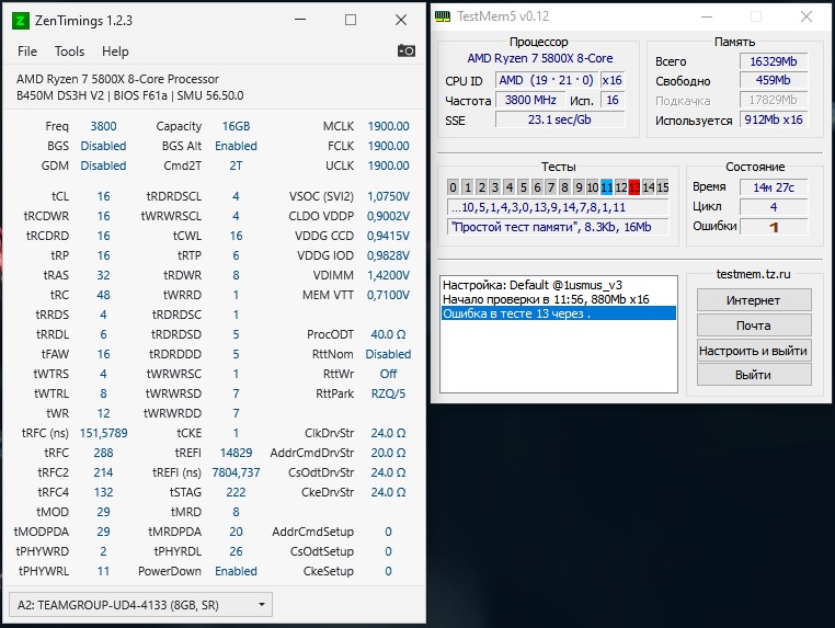

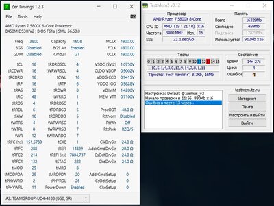

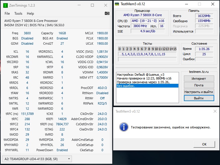

The KMS писал(а):
Видел это, пересмотрел ещё раз. Не запомнил что это было адресовано мне, так как это действительно не было адресовано мне, а ryson. Но не суть, разницы на вашей машине действительно нет (или она есть, но настолько мала, что ею можно пренебречь).
Вот что на моей машине:

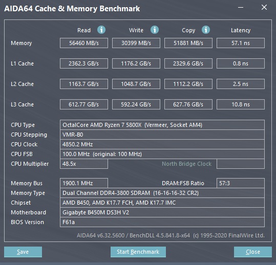

ZenTimings+TM5_3800CL16@C25
TG-DU4-4133CL19_3800CL16_Complete_C25_tRDRD_tWRWR_4-4_6-6.jpg [ 151.39 КБ | Просмотров: 4191 ]
Как раз закончил проверять tRDRD/tWRWR (SD/DD) 5-5/7-7 => 4-4/6-6. Без ошибок 25 циклов.

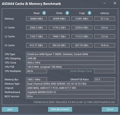

+AIDA64
TG-DU4-4133CL19_3800CL16_Complete_C25_tRDRD_tWRWR_4-4_6-6_AIDA64.jpg [ 85 КБ | Просмотров: 4191 ]
Видим, что задержка 57.1ns.

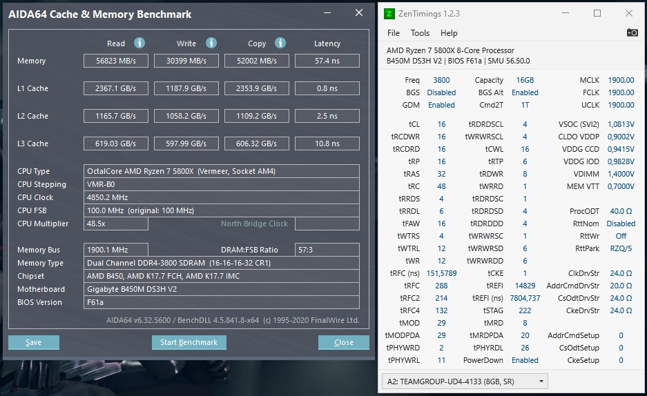

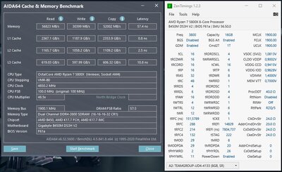

ZenTimings+AIDA64@GDM_on+1T
TG-DU4-4133CL19_3800CL16_Complete_C25_tRDRD_tWRWR_4-4_6-6_AIDA64_GDM_on+1T.jpg [ 181.53 КБ | Просмотров: 4191 ]
Здесь видим что задержка 57.4ns. В пределах погрешности. В обоих случаях использовался второй прогон AIDA64.
Я не утверждаю что одно лучше чем другое, просто мне лично приятнее и удобнее работать с 2T. Система гарантированно загружается, я могу менять широкий спектр настроек и знаю что система что-то за меня (без моего ведома) не поправит.
Возвращаясь к tWTR_L=8, я сегодня попробовал повысить vDIMM с 1.40V до 1.42V. Однако на 4-ом цикле появилась ошибка в тесте 13. Что может быть из-за перегрева. Но то, что на первом же цикле уже нет ошибок в тестах 5 и 10 радует. Буду проверять с вентилятором, чтобы знать наверняка что дело было в перегреве.
ZenTimings+TM5_3800CL16_Error_13@C4
TG-DU4-4133CL19_3800CL16_Error_13_C4_tWTR_L_8_vDIMM_1.42.jpg [ 145.96 КБ | Просмотров: 4191 ]
AMD R7 5800X3D, ASUS ROG Dark Hero, EVGA RTX 3080 Ti FTW3 Ultra, 4x 8GB Team Group Xtreem (3800@CL15-15-15-15-30_1T(55)|1.48V).

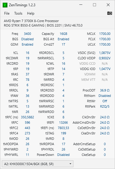

Регистрация: 25.02.2020
Здраствуйте снова я с глупыми вопросами, сейчас буду пробовать оверлокнуть память по скрину xyligano но думаю снова у меня не выйдет из-за моей криворукости :D
В общем что делать если снова будет компьютер в постоянную перезагрузку? пробовать вольтаж поднять? или тайминги?
Железо
Motherboard: ASUS ROG STRIX B550-E GAMING
Craphic card: Palit GeForce RTX 2060 Gaming Pro 2055GHz 7201MGHz
CPU: AMD Ryzen 7 3700X BOX 3,6/4,4GHz AMD Wraith Prism.
DRAM: Kingston HyperX FURY Black [HX430C15FB3K2/16] 3000MHz (15-17-17)Hynix CJR.Rank one.
xyligano
YETi5Ki.jpeg [ 62.1 КБ | Просмотров: 4120 ]
Пока что поставил 3400 попробую сначала эту частоту зафиксировать на стабильность, дальше после зафиксирования буду выше брать, сейчас тест 1usmusv3 прошол 21 минута 3 прохода ошибок нет.
cachemem.png [ 91.08 КБ | Просмотров: 4077 ]
ZenTimings_Screenshot.png [ 32.63 КБ | Просмотров: 4077 ]
ZenTimings_Screenshot2.png [ 32.63 КБ | Просмотров: 4077 ]
Может какие еще тесты нужны? 10 проходов в 3DMark developed Time Spy Extreme 97.6 все стабильно стоит ли ещё чем протестировать?
