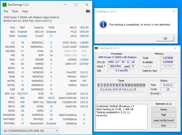

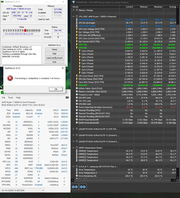

Мечта почти осуществилась: солянка из наборов F4-3600C16D-16GTZSW + F4-3200C14D-16GTZSW завелась практически успешно с небольшими правками относительно одного набора.
Что через профиль anta777@extreme, что через профиль 1usmus v3, под конец прогонов вылезает 1 (и никогда больше) ошибка: extreme - 8, v3 - 9 тесты.
Предполагаю, что связано с перегревом.
1
1.png [ 189.25 КБ | Просмотров: 3106 ]
В _обычной_ эксплуатации такого нагрева нет. Буду еще тестировать с допохлаждением.
Всем спасибо!

El3m3nto писал(а):
Что через профиль anta777@extreme, что через профиль 1usmus v3, под конец прогонов вылезает 1 (и никогда больше) ошибка: v3 - 9 тесты.
В описании ошибки сказано что "tWR слишком медленный". У вас этот параметр равен 26. Нужно поработать с двумя значениями: tRTP и tWR. Первый выставляете, а второй используя множитель х2. Например: 6 и 12 или 7 и 14, 8 и 16 и т.д. У меня была ошибка в 9-ом тесте и связано это было с высоким значением tWR. После его снижения ошибка пропала.

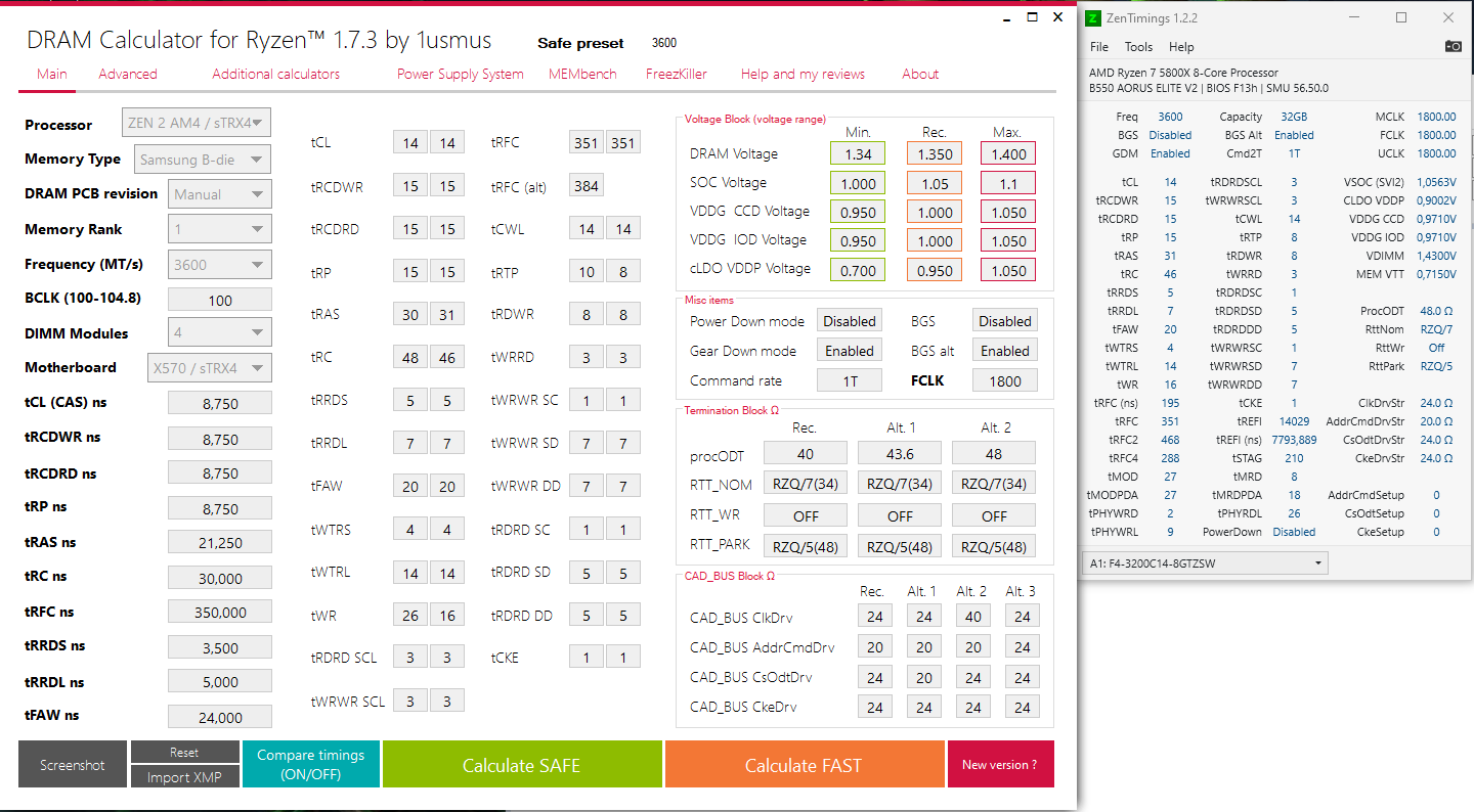

El3m3nto писал(а):
Так всё согласно калькулятору
Не нужен он в твоем случае.
Проблема в моём случае в том, что я не до конца понимаю, почему он не нужен в моём конкретном случае, кроме некорректного расчёта tRAS и tRC.

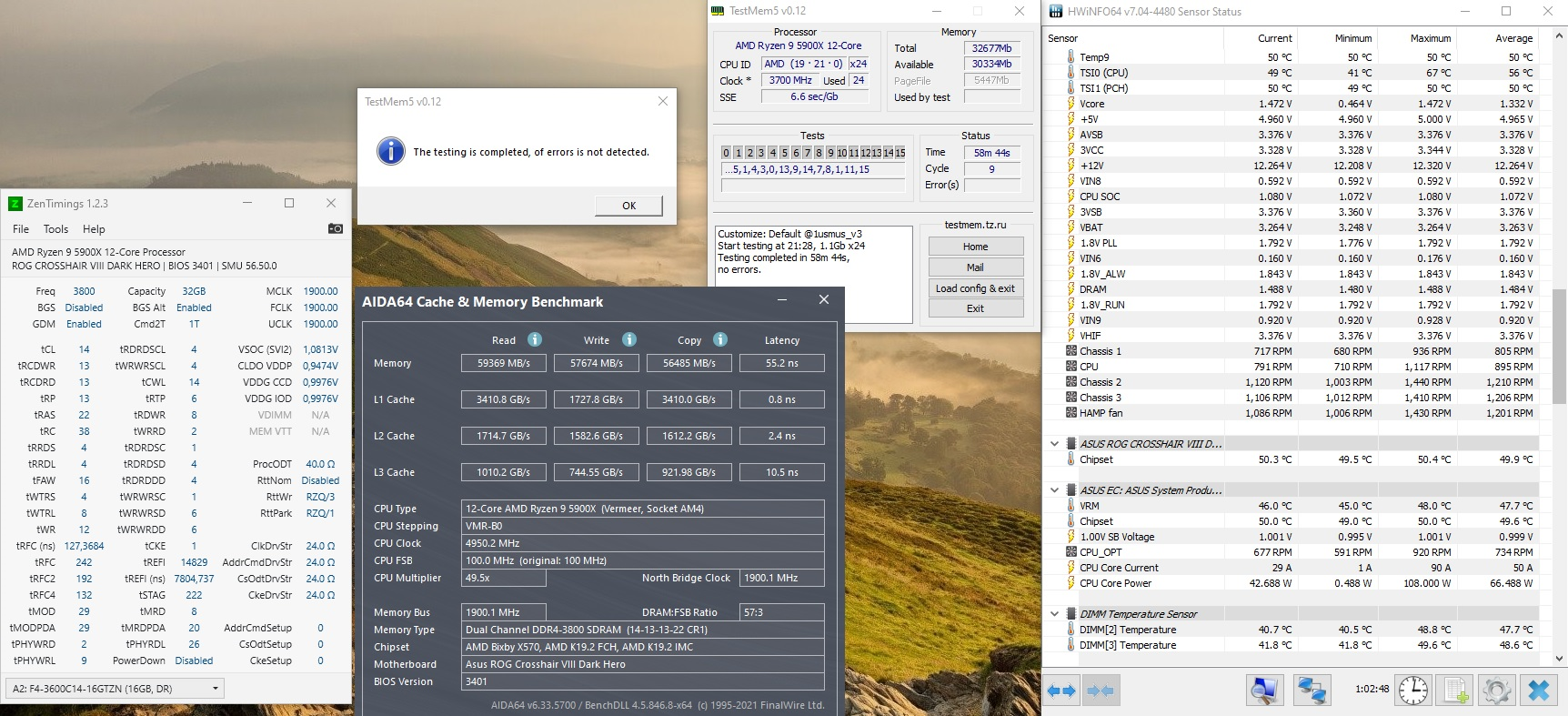

Регистрация: 16.11.2019
Разобрался с охлаждением памяти, получилось настроить 3800с14.
Погонял рекомендуемые тесты, ошибок нет, стабильно.
3800с14.png [ 1.58 МБ | Просмотров: 3038 ]
DRAM=1.49 (ниже начинаются БСОДы), стоит ли заморачиваться с остальными напряжениями и пытаться снизить?
Регистрация: 24.12.2006
Откуда: Киев
iDanielle Что-то у тебя лютый перебор с таймингами. У меня на 1.31в на дуалранках аналогичные показатели. Только чтение чуть ниже, ~58300, бо память 3733.
Такое ужатие не имеет никакого смысла, я тоже упражнялся, вплоть до 1.55 поднимал напряжение и ужимал - профита ноль, что в бенчах, что в играх. Ну разница в рамках погрешности. Только температуры конские. А сейчас красота при 1.31.

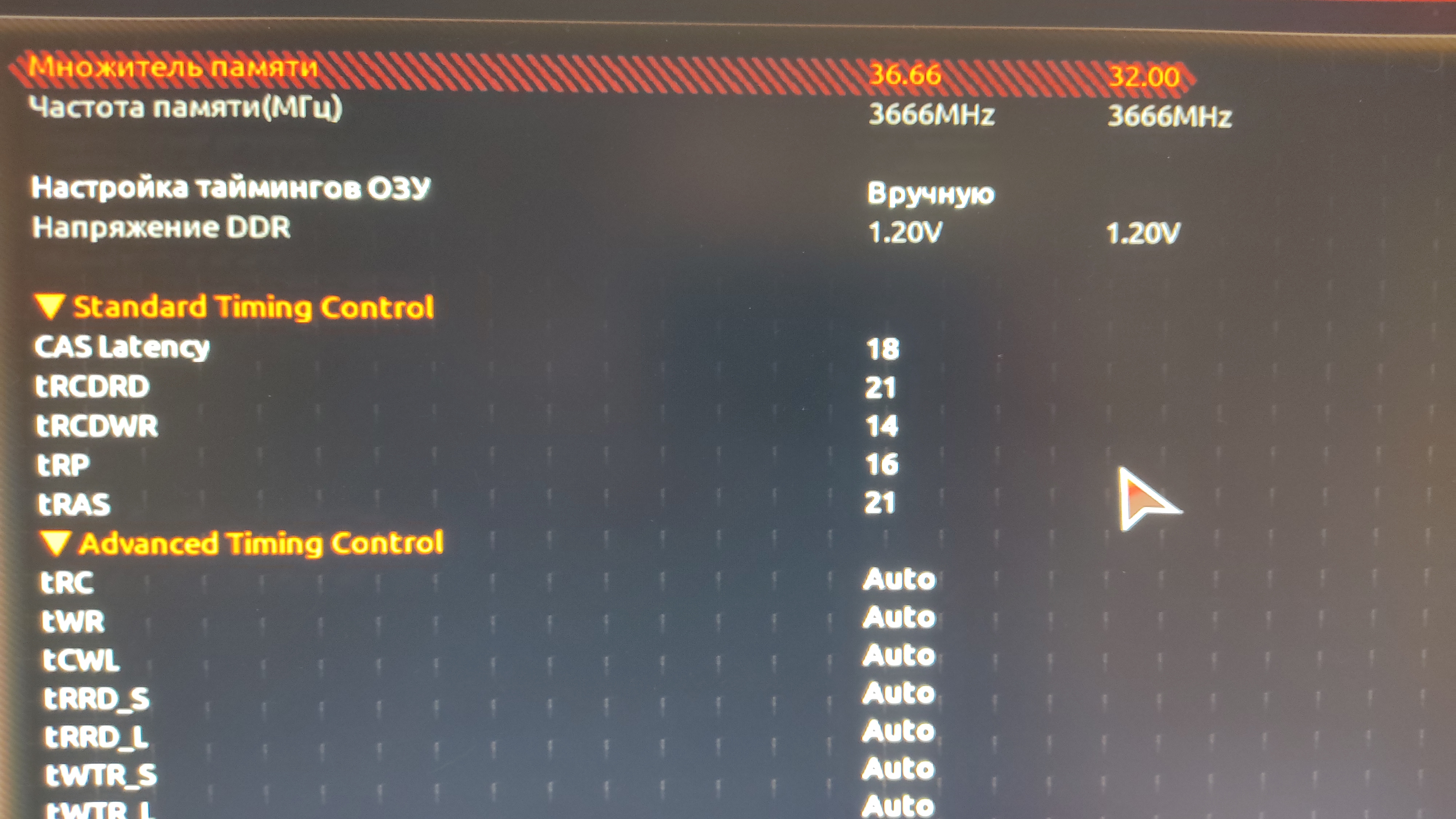

Подскажите, 3666 18 21 14 16 21 стабильное прохождение тестов это нормально, или лучше поставить стандартные 18 21 18 18 21? Tcl ниже не жмётся, zen+ micron e-die
Ryzen 5 2600 -0.05v
Gigabyte b450m s2h v2
Crucial ballistix 2x8 3600cl15
GT 1030 curve optimized +750 mem
Be Quiet SP9 400w
Chieftec ci-01b
Что это за первичные, зачем такие значения??? Калькулятор это всего лишь рекомендация.
17 пробовал?вообще тебе не эти тайминги надо менять,а остальные которые завышены

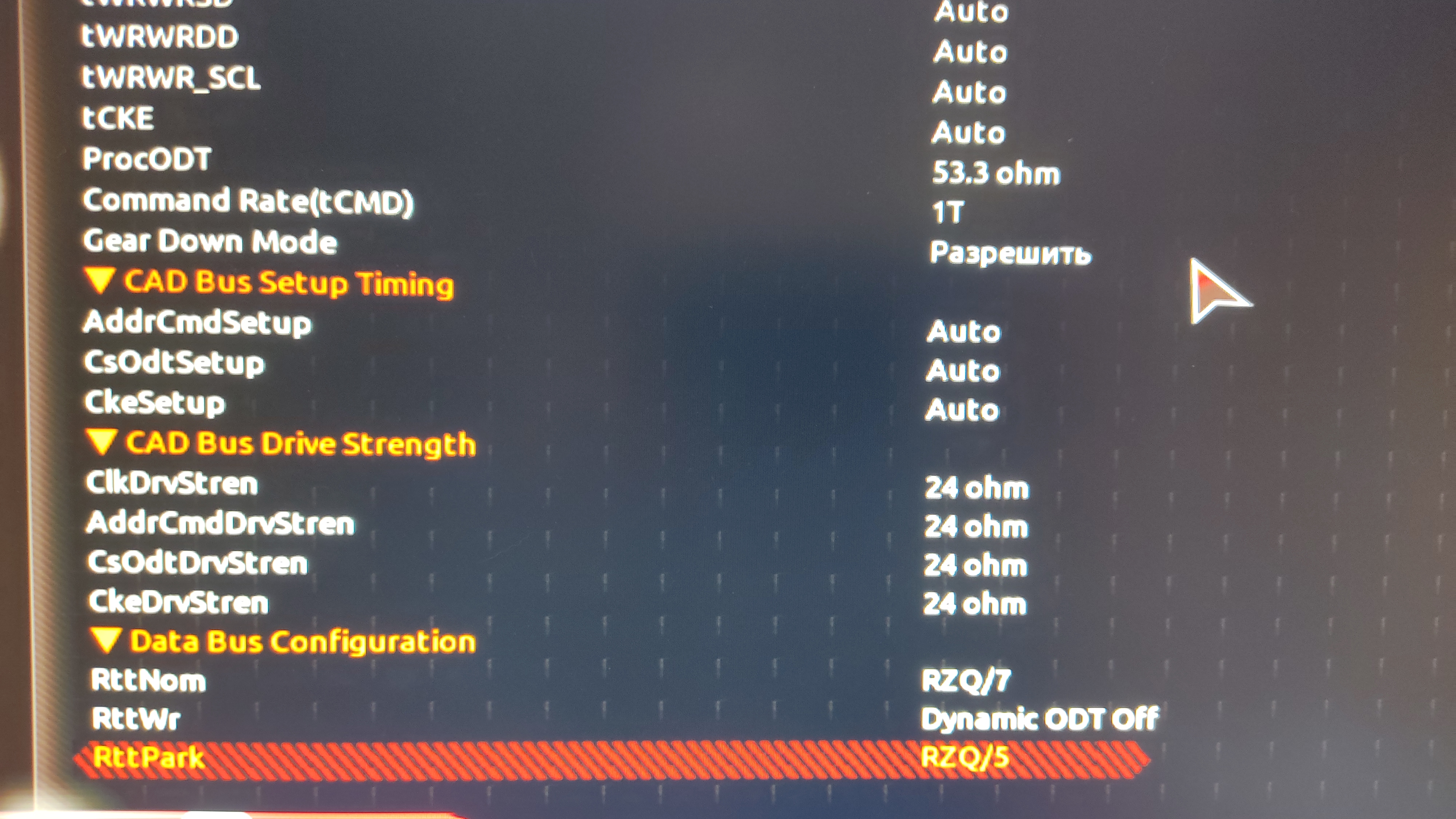

Remarc писал(а):
17 пробовал?
Пока только первички настраиваю. 17 не пойдёт, geardown включён, без него никак. Планки прям такое себе, 3666 cl18 это максимум, что я смог, выше идёт уже на 20tcl, независимо от напряжения. Как лучше настроить первички?
тогда понятно тут только четные,16 стартует? и какие напряжения пробовал?
