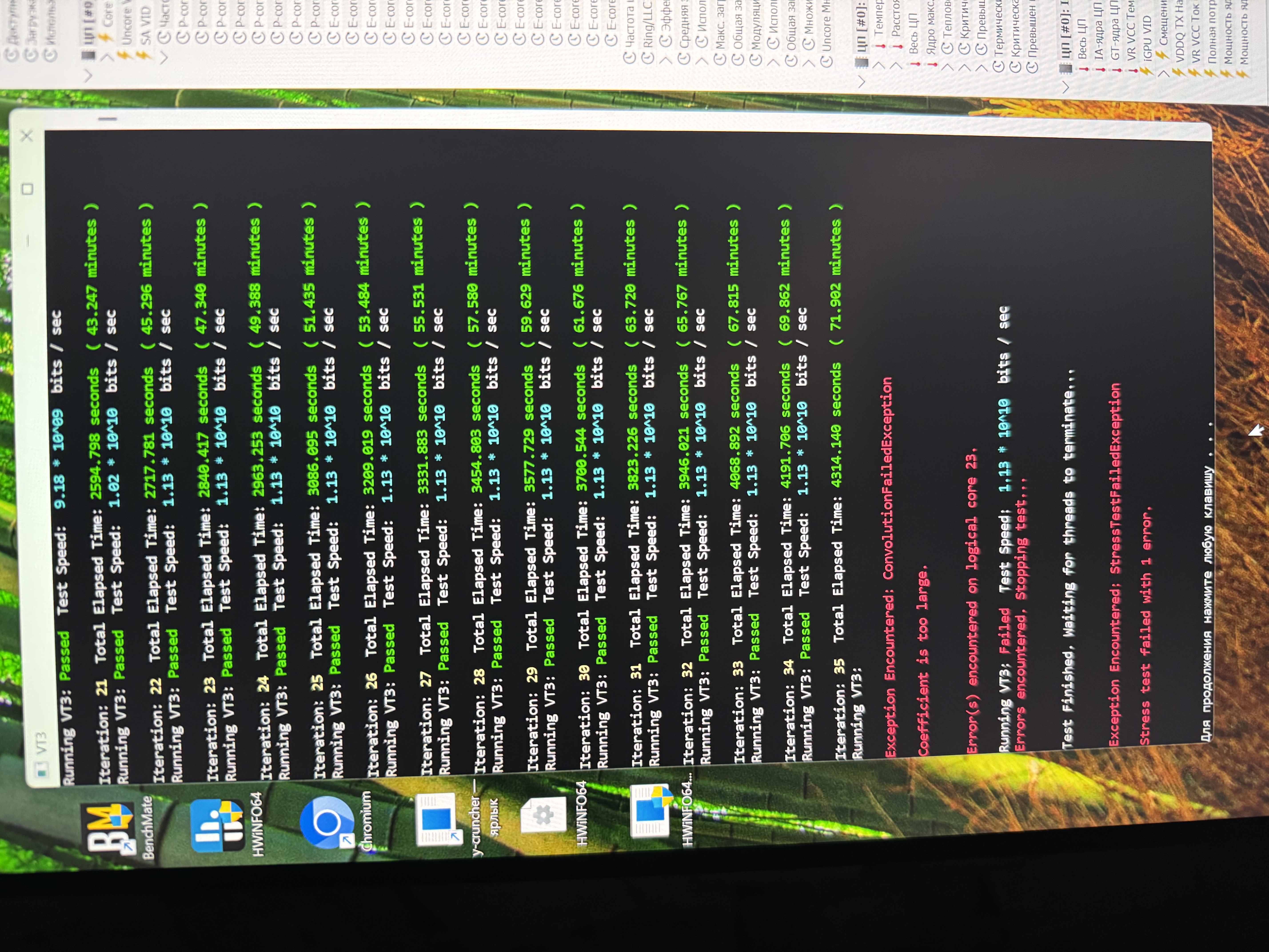

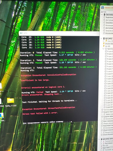

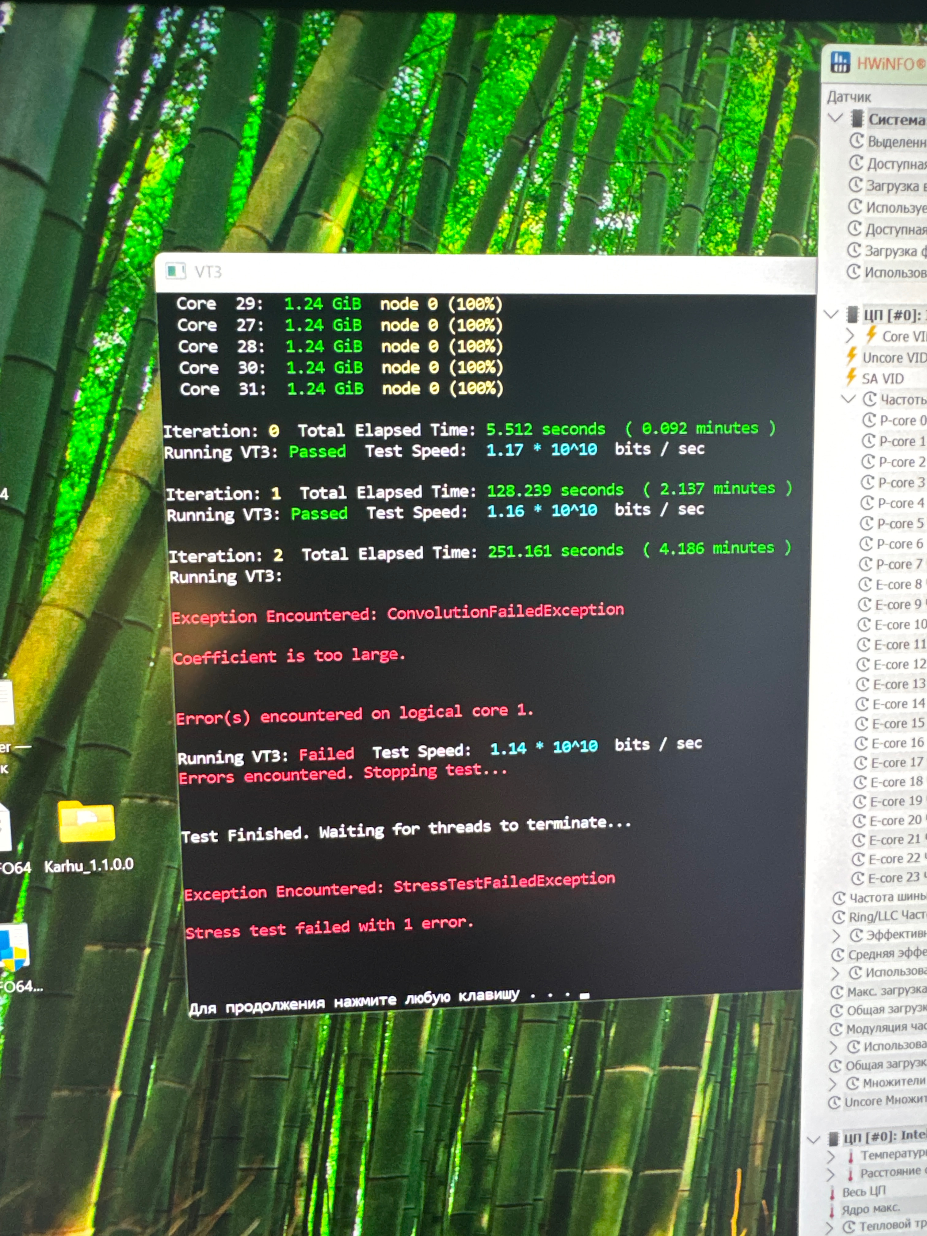

Начал так
camphoto_1296255701.jpeg [ 2.77 МБ | Просмотров: 1067 ]
Закончил так
IMG_3689.jpeg [ 4.55 МБ | Просмотров: 1067 ]
А дальше двигание напруг только хуже делает что в одну, что в другую сторону. Не, завтра я сижу на АМД, послезавтра будем продолжать. :lol:
P.S. SA 1.26, VDDQ TX 1.375, VDD2 1.45
