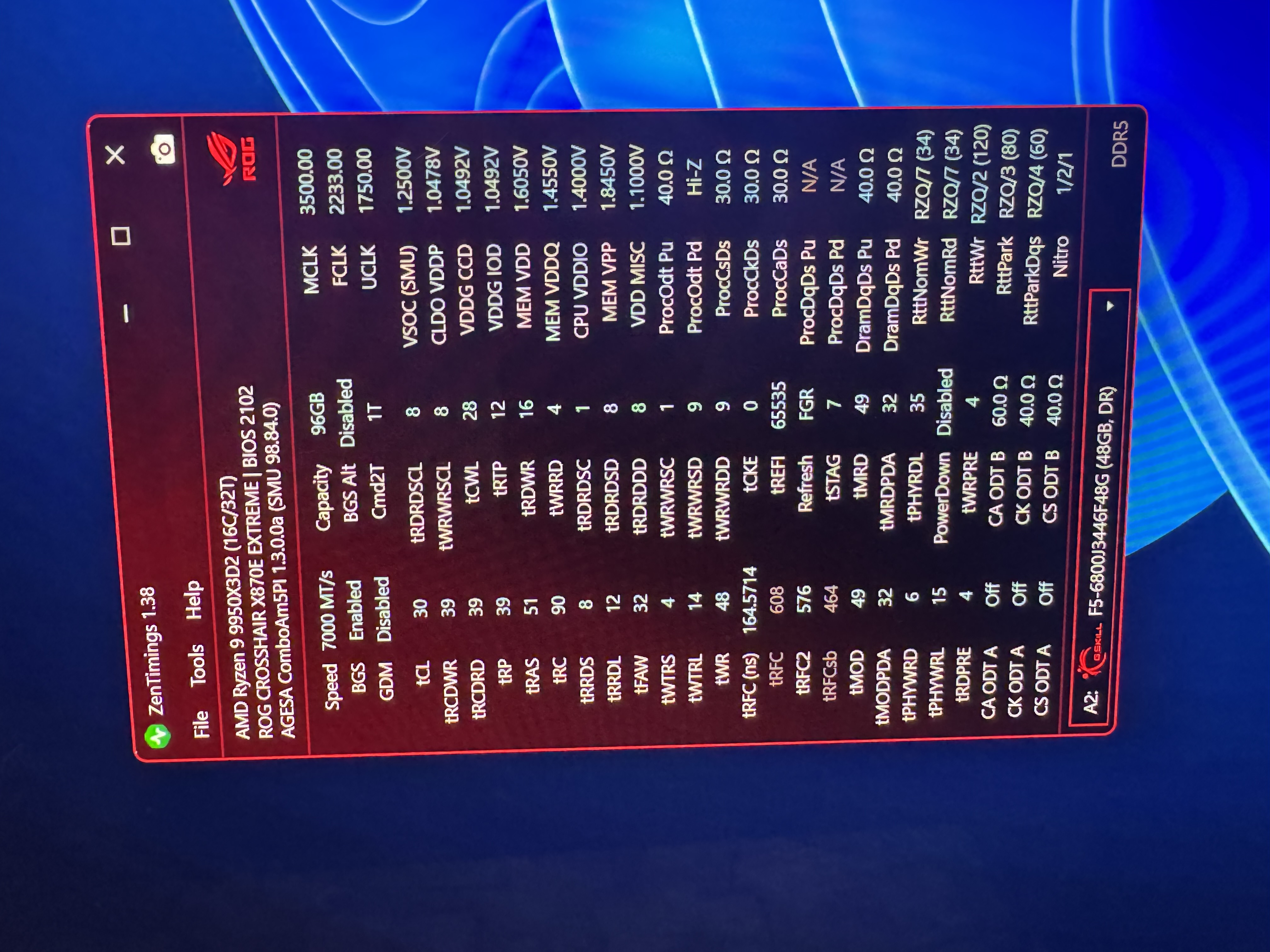

Оба на. На 7000 бутанулось с VDDP 1.05, чего эпик не мог от слова совсем и рисовал пост-код D6.
IMG_5035.jpeg [ 2.02 МБ | Просмотров: 97 ]
Но это школьный результат, в VST сразу отвал по случайному ядру. Похоже, надо повышать до 1.1 хотя бы прежде чем всерьез что-то запускать.

Короче, пока мучаю. Проверил на всякий случай первички, чтобы память исключить и их повышение ничего не поменяло. Так что именно VDDP 1.05 не тянет. Попробуем 1.1 что ли.

shuler37, короче 1.1 ничего не поменяло, всё так же крашит кранчер на 4-5 проходе, а на 1.15 прикол… Оно не бутается. :crazy: Краш на загрузке рабочего стола. Очень забавно, такое в первый раз вижу. Сброшу на чистый профиль и попробую всё заново, а то это какая-то херня.
Добавлено спустя 6 минут 25 секунд:
Короче, на 1.15 всё так же не бутается, но… Если поднять VSoc до 1.3, то начинает загружаться с VDDP 1.15. Но при этом кранчер на 7000 всё равно крашит. Решил проверить VDDP 1.2, снова не бутается уже при VSoc 1.3. Короче, надо соблюдать разницу 0.1+ между VSoc и VDDP, иначе система не загрузится. Но это как раз нормально и ожидаемо, по-моему.

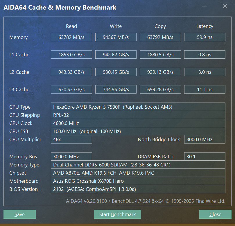

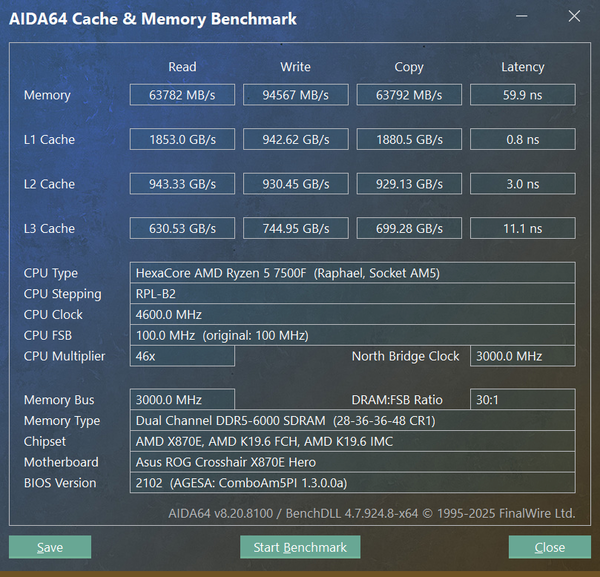

Xerx писал(а):
безопасный режим
Вот в обычном с фоновыми приложениями. Если бы я тогда их отключил, было бы примерно как у тебя. Но процессор был временным, поэтому не заморачивался.
7500F.png [ 591.12 КБ | Просмотров: 24 ]
HertZ писал(а):
На 1.2 полет норм пока 6800 1:2 с моими плашками.
Полёт то нормальный. Но это всё равно 2:1 Подозреваю 6200 1:1 было бы лучше.
