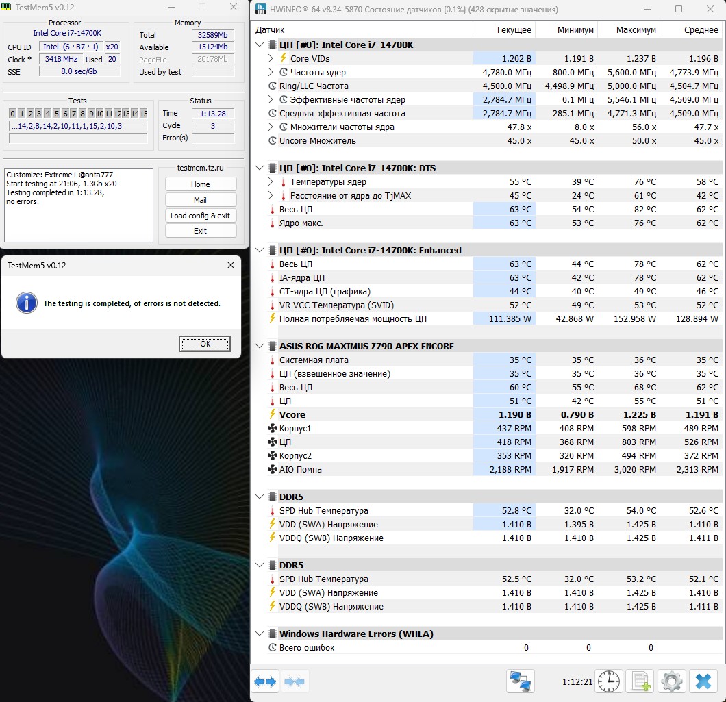

2 часа вт3, тм5 6 циклов, карху от 12 часов
Что такое вт3 и карху ?
У меня только тест мем 5, синебенч r23 и осст 😁
Откуда в мем 5, 6 циклов ? Там же только 3
Вот, я поставил почти все цифры, что ты сказал и после каждого я прогонял полный цикл мем5

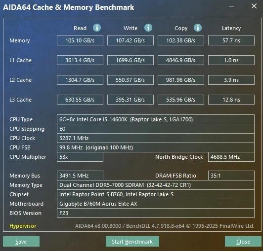

Можно ли что-то улучшить в разгоне памяти? Комплект GSkill 2*24 8000 мгц 14600К и дешевая плата на B760 mAtx
Удается достичь только частоты 7000, 7200 и 7400 сыпятся ошибками даже если разжимать тайминги. 7000 работает в cr1 при таймингах 32-42-42-72 и 1.32v. Проходит час кранчера без ошибок и 2 часа OCCT Memory, дольше не тестировал. Нагрев до 56,8 без обдува. В таком режиме уже 2 недели, в работе и играх вылетов нет.
Что то еще можно улучшить?

ТМ5 используй уже новую версию, с вложенными профилями, там можно руками задать и циклы, и время теста, и выбрать сам тест. Пройди экстрим, абсолют и универсал.
https://github.com/CoolCmd/TestMem5 Благодарности летят CoolCmd :thank_you:

Да, вечером попробую.
tRFC2 464
tRFCpb 384 на этих параметрах я проходил тест мем 5 без ошибок полный цикл

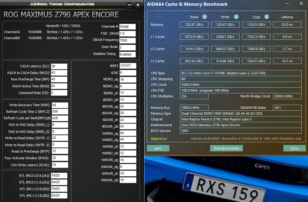

tRFC2 464
надо считать их по наносекам, при настолько пережатых рфц плата скорее всего ставит что-то свое уровня 600-700

Оо, а я заметил, что какой-то чес с таймингами. Я их ужимаю, а результаты хуже чем были и не мог понять почему. А как посчитать?

Pryanik28 я уже посчитал, все на том скрине. Считать по нс - для 16 гиг модулей 130 нс РФЦ2б 110-115 РФЦпб. От полученного отнять -1 и поставить.
Таблица, чтобы не считать по формуле тут:
https://www.overclock.net/attachments/d ... y=lossless
формула =нс*частоту/2000
Регистрация: 12.09.2024

506 и 428 ставлю и больше не трогаю эти два тайминга, верно?
А откуда ты берешь НС?

VCCSA шапка гласит 160) 160 и 130 обычно работает
из шапки и таблицы рфц)

А почему у меня 130, а не 160 ? У меня же 16 гб плашки.
tREFI = 32767 fine for fanless - поднять в 6 раз от номинала
tREFI = 65535 start harder в 12 раз
tREFI = 131071 need fan cooling and temp < 50 ~ 55 в 24 раза
tREFI = 262143 need temp < 45 ~ 50 в 48 раз
performance 32767 vs 262143 very few improve
Мое мнение - безопасные уровни:
1. В 4 раза.
2. В 8 раз.
3. В 16 раз.
4. В 32 раза
А тут как понять? 262143*32=8388576? Такое трефи залепить? :haha:

Вот, поставил все как ты говорил.

Ну если 262143 - это повышение в 48 раз, то видимо в 4 раза = (262143/48)*4 = 21845. А так - просто ставишь любое из 4х приведенных значений в зависимости от условий охлаждения и успокаивается, там разница мизерная

TRFCpb 512 у меня правильно выставлен?

я правда не говорил 131к ставить :D
Ну все, все сслыки даны, тестируй. Кранчер вт3 маст хэв, 2 часа. Изолированно вт3.

TRFCpb 512
можешь 506 ставить. так-то он и не юзается фактически.

160 для небинаров мдай

Кранчер запустил.
Как мне опуститься ниже 55 сек? Че резать, кого поджать ? 😁

CL=34, отключить гипервизор или мерить в безопасном режиме. То, что под нахлобученной виндой показывает, да еще и с ГВ - это чушь.

Что такое гв, гипервизор ?
Как опустить сл?
соглашусь, на 7800 стоит стремиться к таким результатам:

а на апексе я бы пытался стремиться уже к 8000 и выше.
