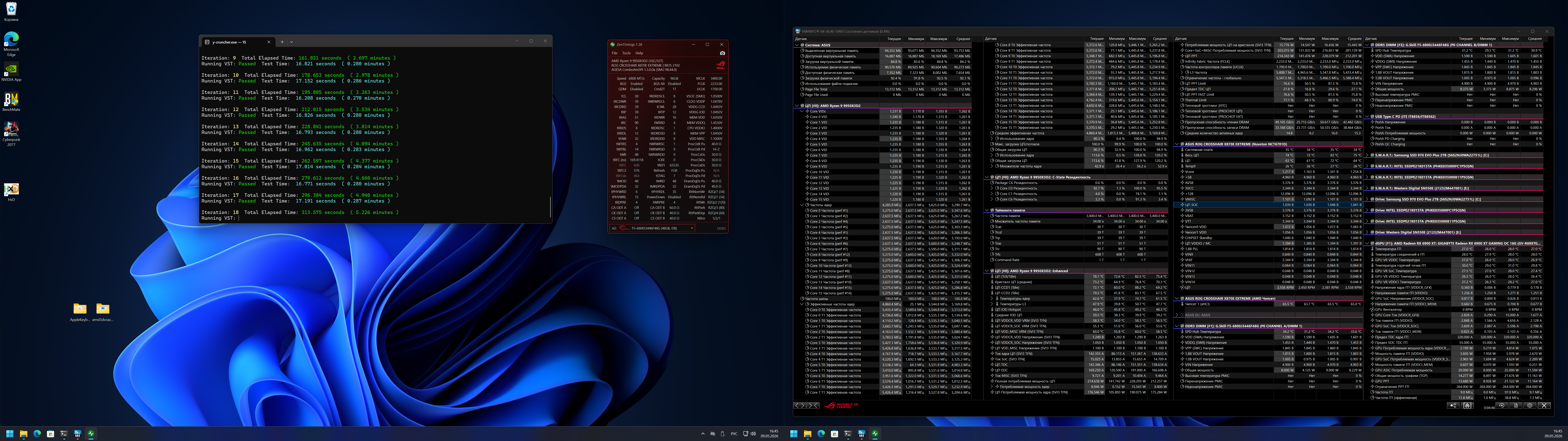

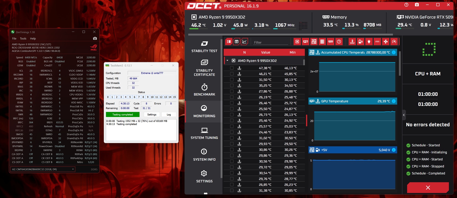

HertZ Нашёл одного с 9950X3D2 и 6400. Так для интереса.
1.jpg [ 423.29 КБ | Просмотров: 111 ]

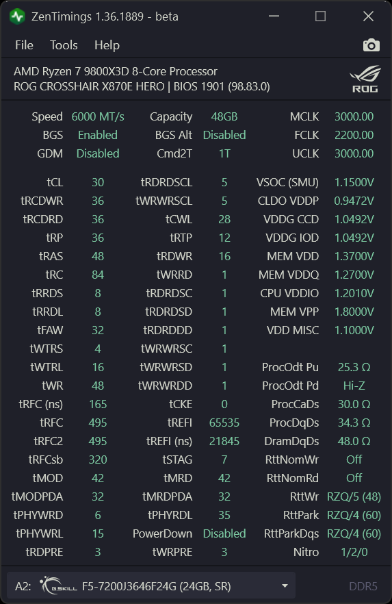

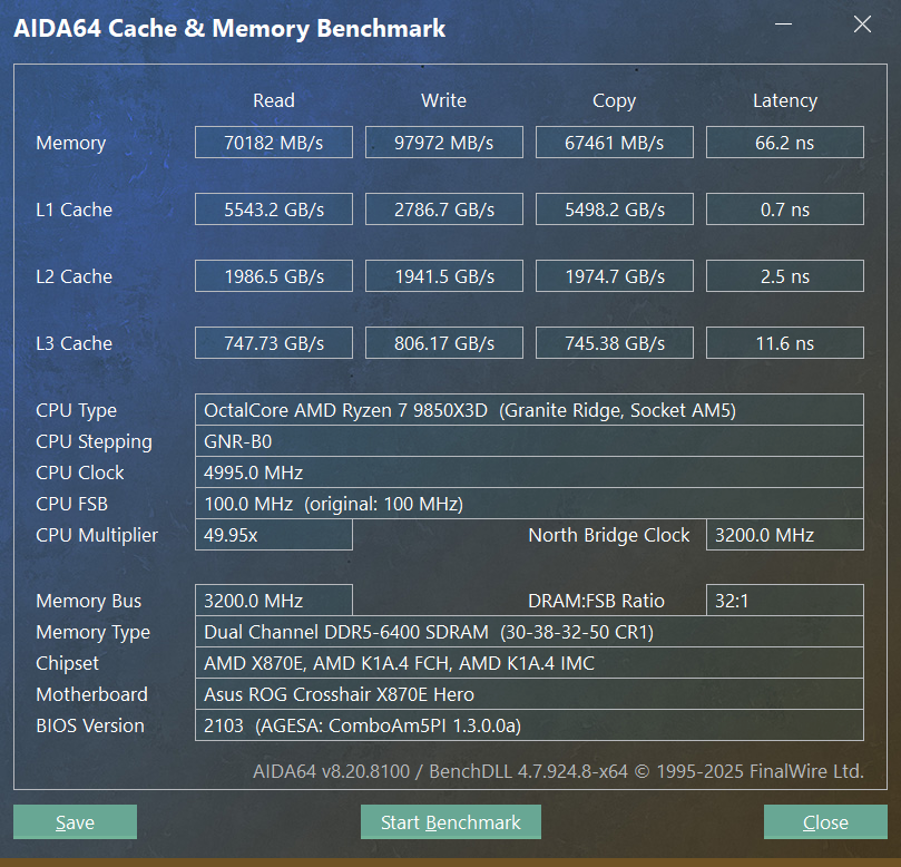

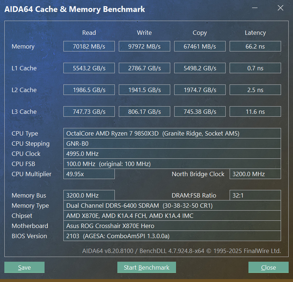

Регистрация: 19.07.2022
Может кто-то объяснить почему в Aida такая низкая скорость записи? Смотрю у других под 98тысяч доходит
cachemem.png [ 252.82 КБ | Просмотров: 107 ]
ZenTimings_Screenshot_29638892.4272437.png [ 40.64 КБ | Просмотров: 107 ]

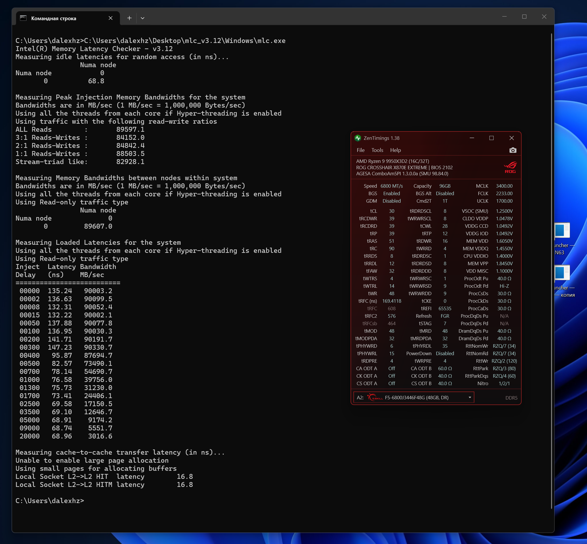

shuler37 писал(а):
Полёт то нормальный. Но это всё равно 2:1 Подозреваю 6200 1:1 было бы лучше.
ПСП по кранчеру в пределах вменяемого, 50.5 Гб/с.
6800-vst.png [ 4.06 МБ | Просмотров: 96 ]
Пока заливал скрин, 50.7 увидел.
На 6400 где-то 52 в этой нагрузке рисует, если память не изменяет. Так что ХЗ. Но попробую еще от противного, когда в этом режиме найду точно нерабочий VSoc. Может, там в нагреве просто дело.

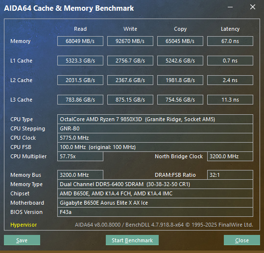

Доходит. Но это просто скачок в тесте, если раз 10 прогнать.
6400.png [ 591.87 КБ | Просмотров: 96 ]
Попробуй разные твики. Nitro 1.2.1 Гипервизор отключить. В шапке есть инфа как улучшить показатели. Bank Swap Mode - Swap APU при отключенной встройке и т.д.

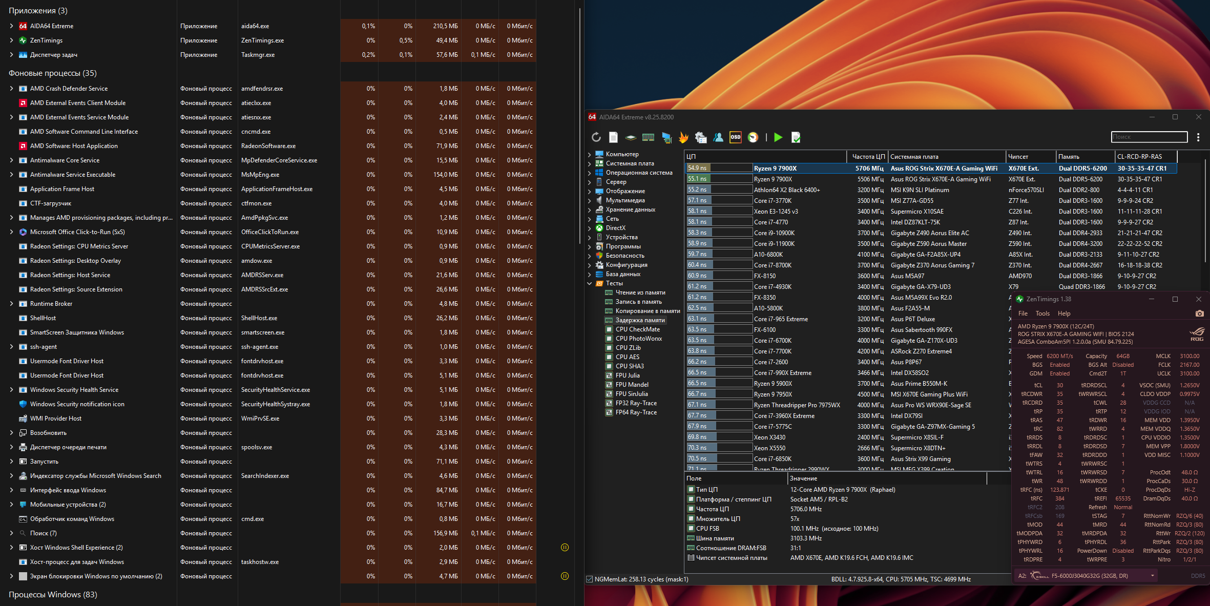

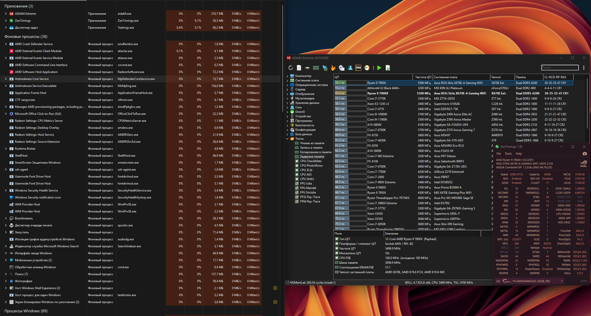

Регистрация: 23.06.2019
Xerx писал(а):
латенси на удивление неплохая:
безопасный режим, но с гипервизором который мне лень отключать
Мин-макс, без безопасного режима
Снимок экрана 2026-05-09 163419.png [ 712.52 КБ | Просмотров: 82 ]

HertZ писал(а):
Если долго тыкать, то можно иногда и 100 увидеть.
Так я и пишу об этом. :D Проще в безопасном запустить, там сразу будут показания близкие к максимальным. По крайней мере я у себя проверял. Это если уж очень хочется увидеть высокие цифры в аиде.
Phenomenum Я буквально недавно писал что на 7500F можно сделать 55ns. И вот пожалуйста. Не 7500F конечно, но это без разницы. У меня вот 59.9ns, но и мои определённые программы в фоне добавляют 4ns. Так что можно было и 55 показать.
Судить меня дано лишь Богу а остальным я укажу дорогу.
shuler37 писал(а):
shuler37 Тогда не буду голову греть, просто думал может что-то не так работает.
Просто забей. С фабрикой 2200 будет повыше псп. Но а так у тебя вполне нормальные показатели.
Да, на любом не X3D легко. Но я редко у кого вижу такое. Почему-то.
Я и 54,6 ловил, на удачу. Но это уже черри-пиккинг.

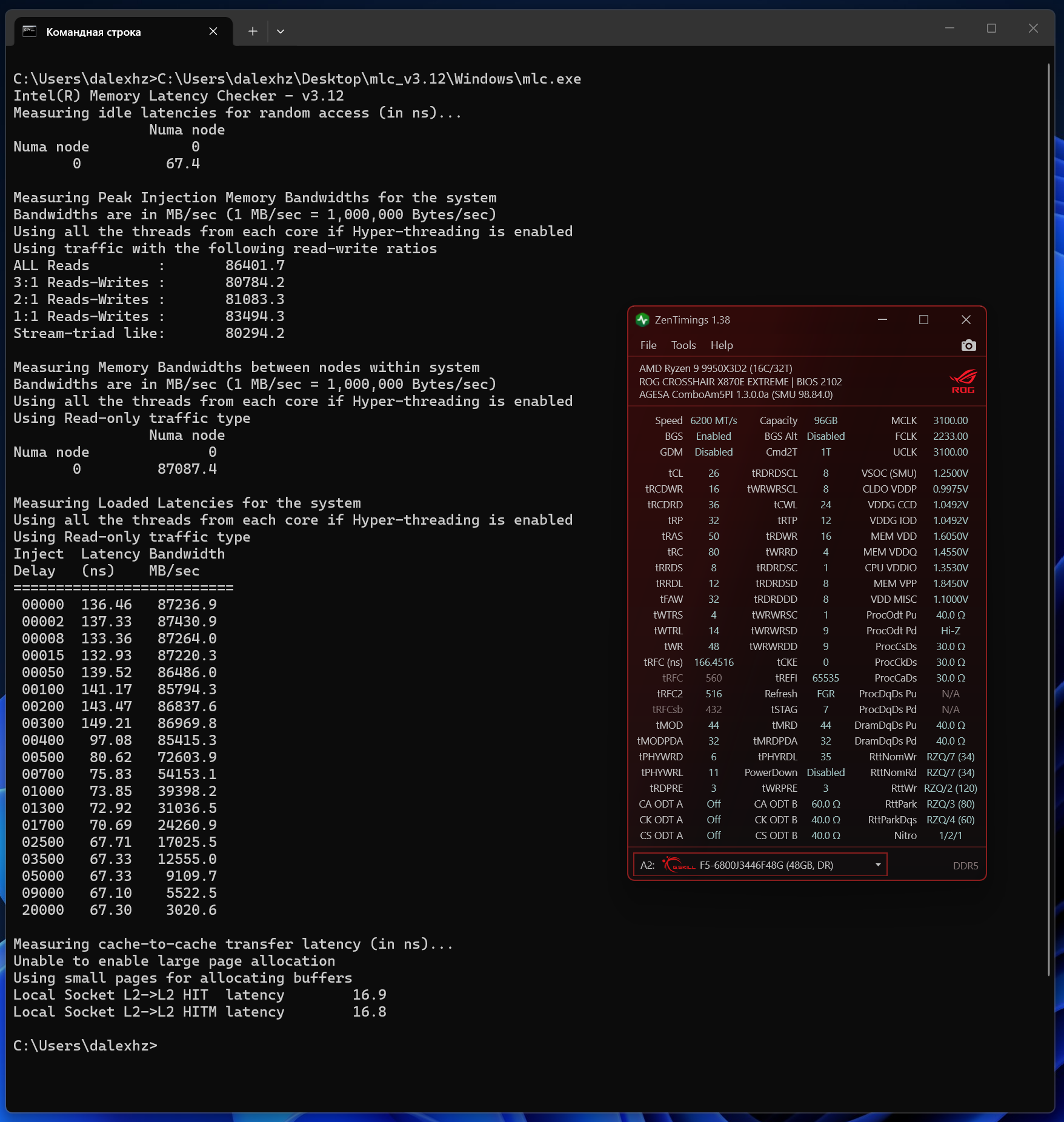

Как-то так выходит.
6200 1:1
6200.png [ 469.84 КБ | Просмотров: 15 ]
6800 1:2
6800.png [ 724.56 КБ | Просмотров: 15 ]

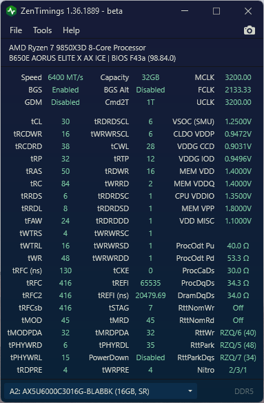

Wolfshade писал(а):
Камрады, а есть ли более-менее проверенные тайминги на 2х24 rev.2 6000CL30 c незадранными выше 1.4/1.25 вольтажами?
Как вариант мои.

Регистрация: 06.07.2025
Alyan0FF FCLK, из за нее упор в аиде.
при 2200 как раз доходит до 70/92/70
upd: невнимательно прочитал, хз, у меня тоже около 92 максимум, может на двухчиплетниках больше
