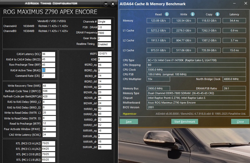

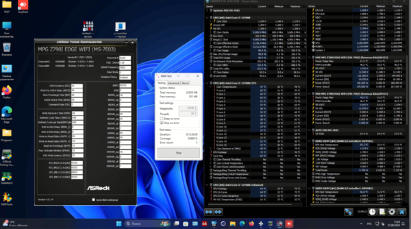

Pryanik28 посмотри мои настройки на мси айке на 7800 и 13700 проце
2024-09-25_112919.png [ 853.41 КБ | Просмотров: 1050 ]
примерно к такой настройке и таким вольтажам надо стремиться.
Память там под простым обдувом, тоненькие тимгрупы.

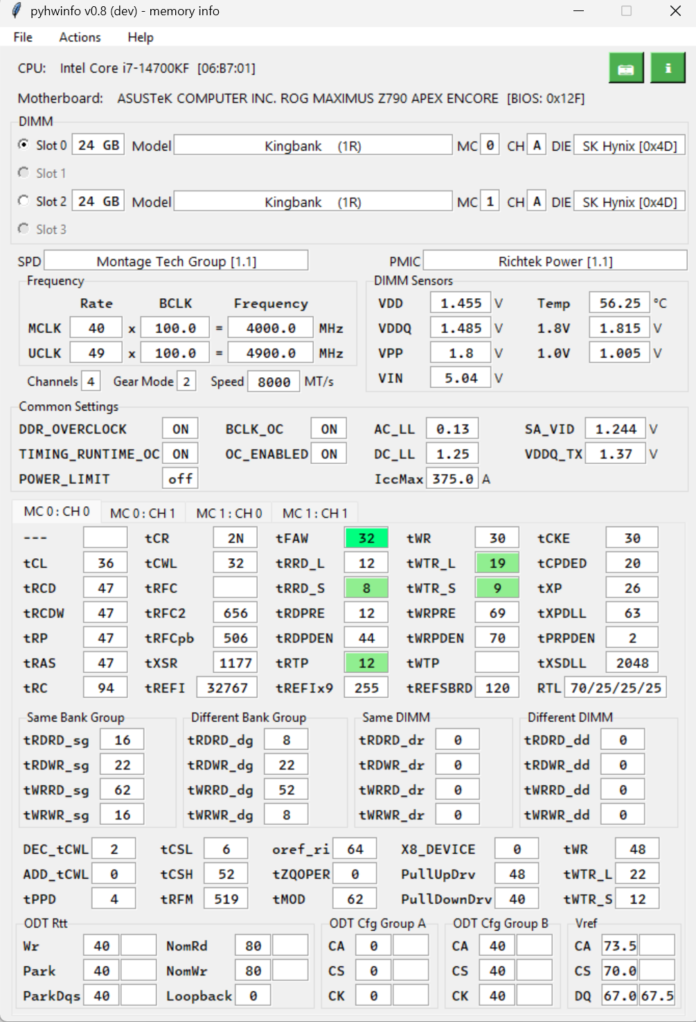

Trip latency.jpg [ 206.88 КБ | Просмотров: 1030 ]
Вот, включил.

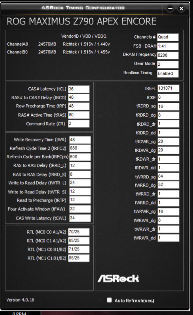

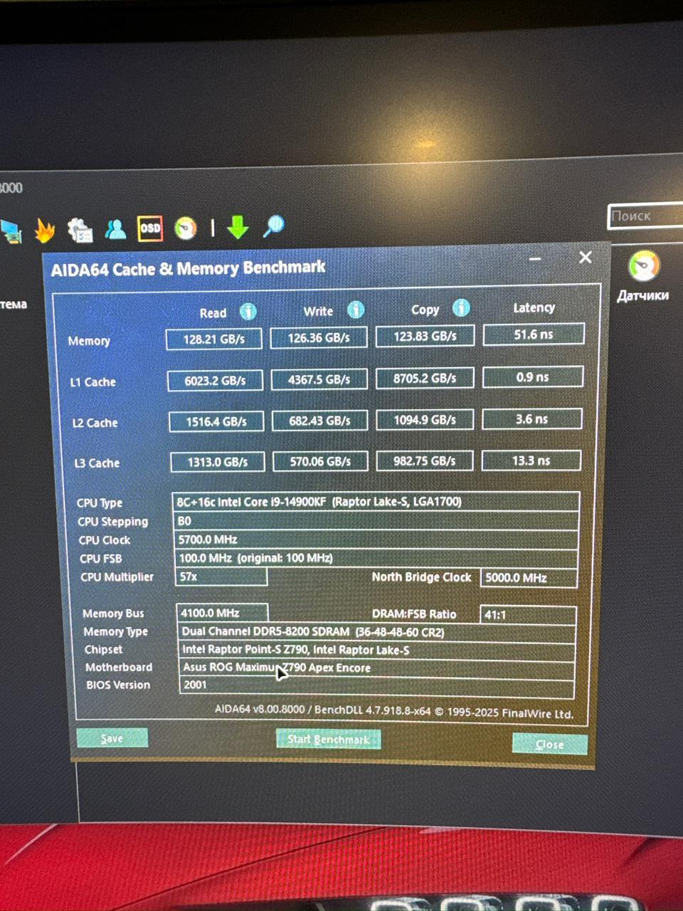

C0nroe писал(а):
А есть гайд для 2-слотовых плат типа апекса как RTL правильно тренировать? Там не получается просто руками выставить просто условные 64\65, т.к. непонятно для какого MC 0\1 CH A\B это делать. А сама по себе плата тренирует его завышенным.
Мне тоже интересен этот момент. У меня на апексе такие RTL стоят, тайминги правда после этого некоторые правил, но на память RTL не изменился, актуальный скрин вечером прикреплю.
Скрин с Аиды сразу после загрузки Винды
WhatsApp Image 2025-12-11 at 13.22.57.jpeg [ 203.21 КБ | Просмотров: 777 ]
WhatsApp Image 2025-12-11 at 13.19.38.jpeg [ 108.24 КБ | Просмотров: 777 ]

У меня 1в1 такие же RTL на этой же частоте. При попытке руками сдвинуть любой из них в любую сторону - все, даже тренировку пройти не может.
Так может и не надо тогда мучать, я как 8200 СЛ36 настроил, уже недели 3-4 сижу стабильно максимально, тесты прогнал ошибок не было, синек и вылетов тоже.
