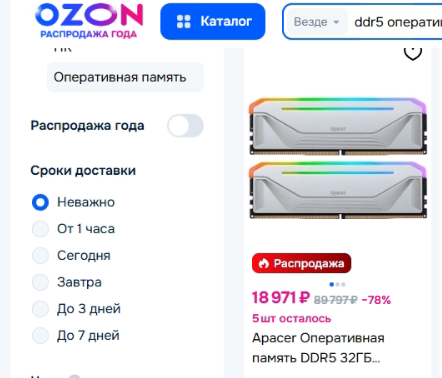

Озон жжот, походу память на удешевление пошла, пик позади, раз такие цены начали проскакивать.
Безымянный.png [ 100.74 КБ | Просмотров: 1049 ]

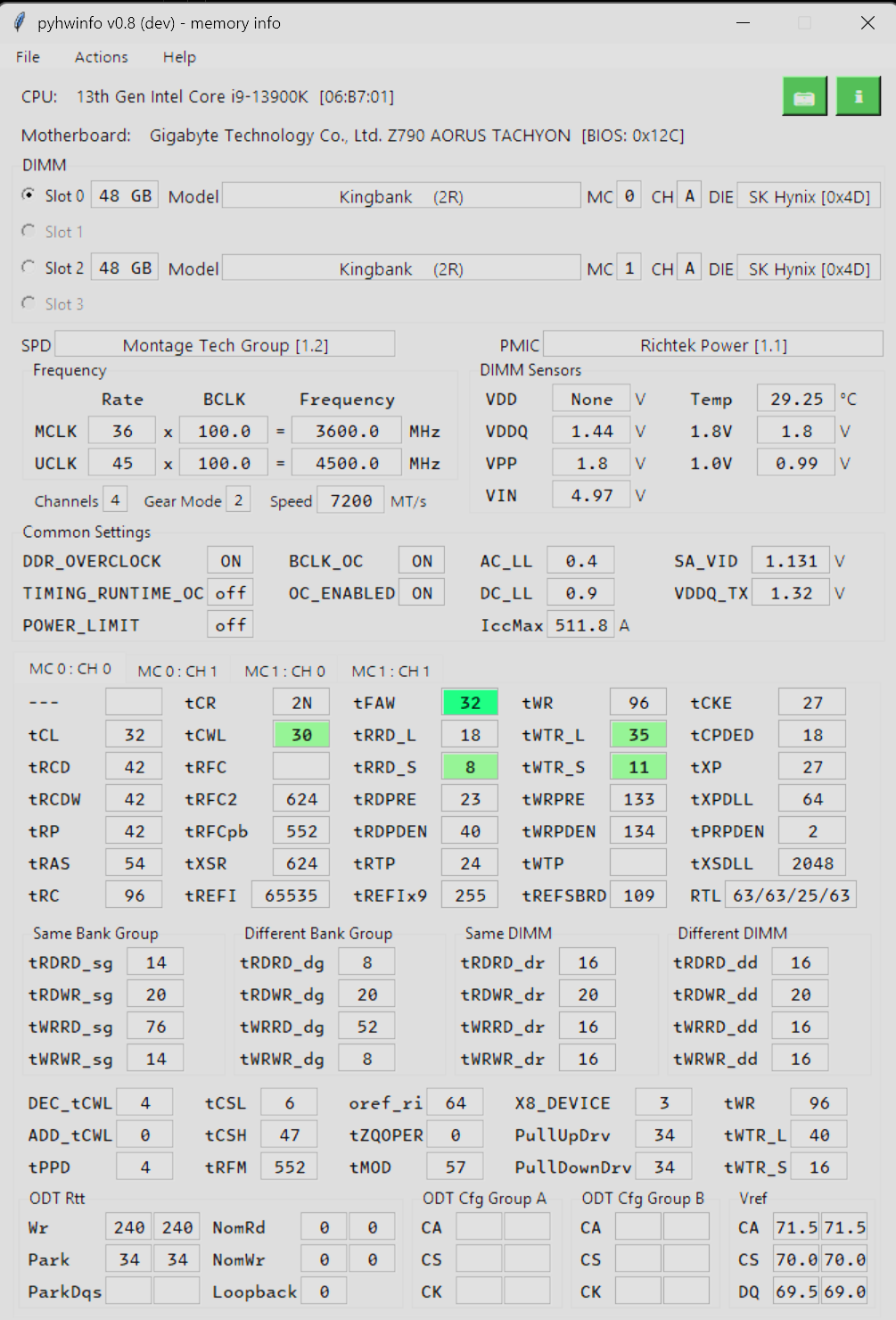

обругайте, пожалуйста, вари ант на постоянку.
могу на 100 мВ выше поднять и дальше двинуть частоту, но хотелось бы без перегрева. Выше 7600-7800 у меня чот ваще не бутает, но это скорее радиус кривизны рук, чем железо :(
На корпусе приходится руками морду открывать, чтобы t не пёрло вверх, обдув памяти есть, стоит на видяхе, но без открытия морды слабо помогает. Водянка cpu сверху вверх, 3х140 с морды вдув.
пихва

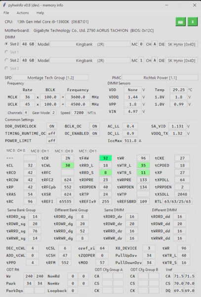

Screenshot 2025-12-16 193725.png [ 548.86 КБ | Просмотров: 684 ]
аида - не только на грязной вин11, а прям во время wallpaper engine и браузера с тремя стримами:
106.52 / 108.26 / 107.96 / 62.1 ns // AIDA64 v6.85.6345 Beta / BenchDLL 4.6.875.8-x64

TarasB мне кажется, или на тахионе нужно двигаться в сторону 8000+?
i7-13700K [5.30P/4.20E/4.80R 1.21v adaptive]; MSI Z790I EDGE; 48GB M-die @ 7800-34-45-57; Giga RX 9070 XT.

VCCSA на 96 гигах? :D чет сомневаюсь.
Но раз надо было - значит надо

TarasB, у тебя предел будет 7200, если говорить о реальной стабильности, а не «пук-пук-пук у меня ТМ5». Может быть, если очень повезет и очень долго заниматься этим, то 7400. Но гораздо чаще 7000. Советую не заниматься херней, а поставить reference clock 133 и настроить 6933 с 1Т. Потому как 7000-7200 с 1Т вряд ли заработает. Хотя тоже можно попробовать, ведь наглость не порок.
Это будет быстрее или равно всему, что можно настроить на более высоких частотах с двухрангами, и при этом гораздо менее геморно.

для тахиона такие резалты говно.зато биос экстримовый стоит. :D

max77 так у него двухранги. хотя, я видел 7600 на апексе с дуалами.

VCCSA я знаю что говорю.эт тахион.надо уметь пользоваться гигой в принципе

Понятно, спасибо. Хотя, чего я ожидал, кроме кг/ам, действительно.
Выше 7400 я у себя вижу только нагрев и ошибки, реальной пользы не вижу. Если повозиться - 7600, может, и получилось бы отстроить где-то на 1.55 В по моим прикидкам, но нет ни времени, ни знаний сделать это самостоятельно. 8000+ на этом считаю полным баловством. Я не "овер" который ради скриншотов это делает, мне нужно чтоб потом работало и желательно лет 5.

TarasB писал(а):
кг/ам
неприменимо)
двуранги никуда не поедут, хоть тахион, хоть апекс.
Остальное в шапке.
Например, в самом низу искать:
"Актуальные конфиги Макса"
Там и есть и 96 ГБ.
