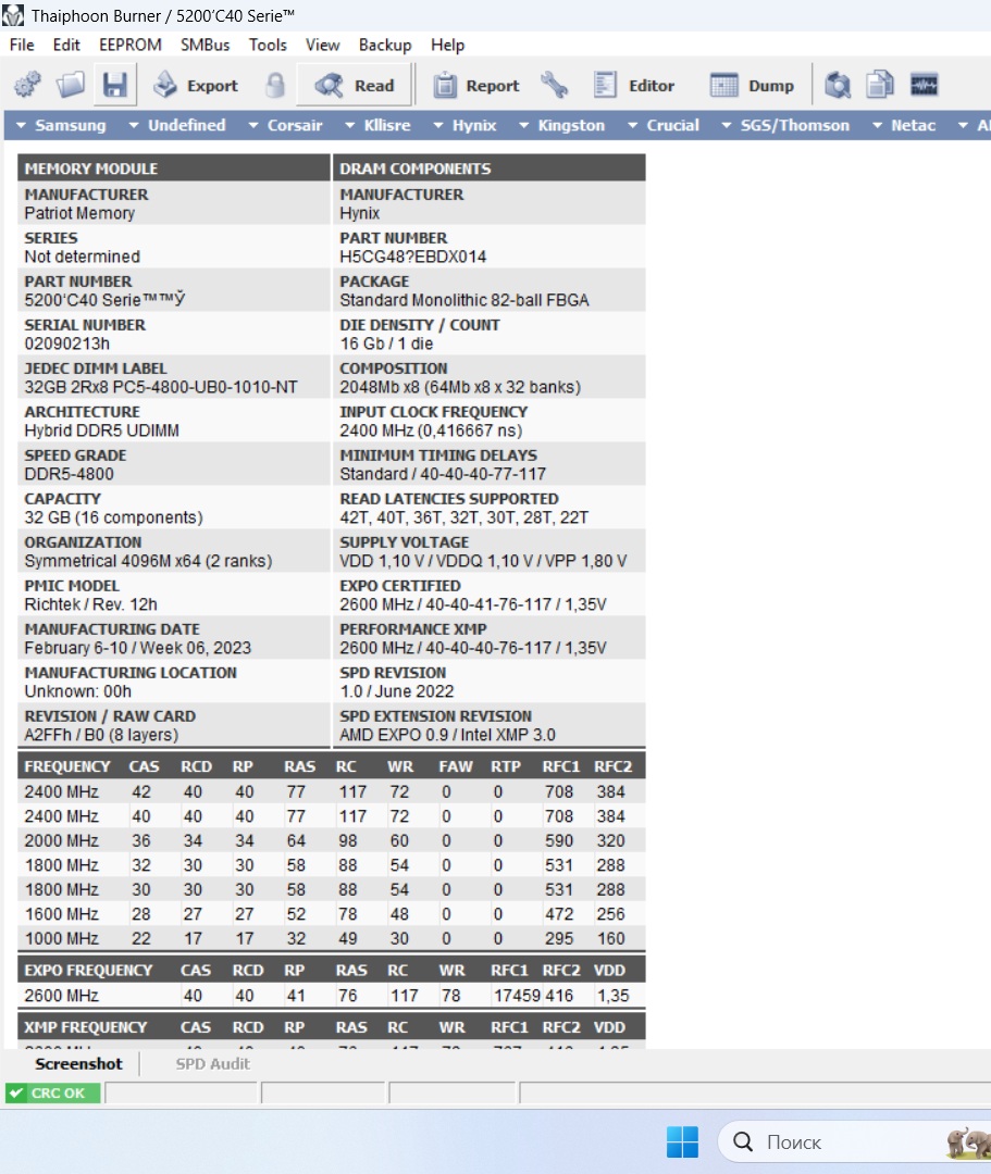

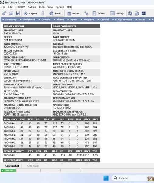

Ms13 День добрый, могли бы вы мне помочь, поправить контрольную сумму битого дампа? Память Patriot Viper Venom PVVR564G520C40K DDR5 - 2x 32ГБ 5200МГц. Битый дамп прилагаю.
Patriot Memory (PDP Systems) 5200.C40 Serie....rar [515 байт]

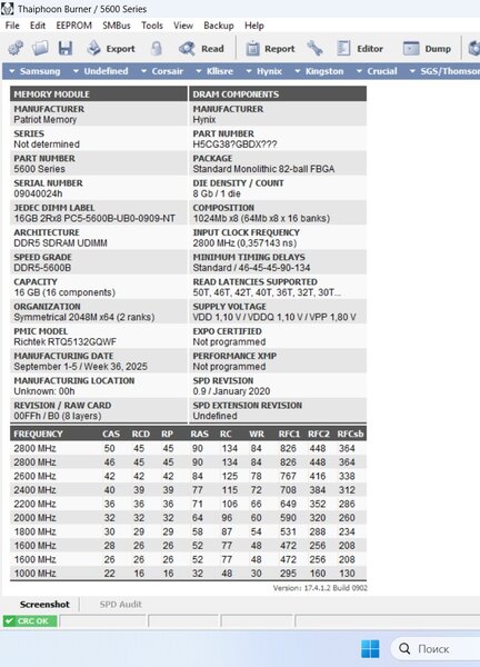

Регистрация: 28.02.2026
добрый день есть ли у кого нибудь дамп на PSD532G5600K
PSD532G5600K может у кого нибудь есть dump
Ms13 сможете подправить дамп
файл прикладываю, спасибо заранее
Patriot Memory (PDP Systems) 5600 Series.zip [319 байт]
тайфун бернер говорит, срс ок на ваш дамп
Добавлено спустя 1 час 25 минут 45 секунд:
дамп SPD DDR5 весит 1024 байт, с 0 по 1023-й, байты 510-511 это CRC сумма для байтов с 0 по 509
Добавлено спустя 6 минут:
kogeridze писал(а):
Может кто может помочь поправить контрольную сумму в дампе? Пост выше.
неправильная сумма в вашем дампе 3718
Добавлено спустя 2 минуты 59 секунд:
а правильная 0x53F5, записать в дамп надо наоборот F553

Регистрация: 28.01.2026
Прошу прощения, но в этом я не силен, можете скинуть в личку исправленный дамп? Зарание признателен!

эта память не запускается на материнской плате gigabyte z890 UD WIFI6E rev1.0 в связке с i7 265k, с другой памятью стартует нормально, думал может SPD слетел так как на формах пишут что гигабайт признал что на первых биосах запарывала spd у DDR5, ну если spd в норме попробую сдать в магазин
патриот он такой, на гигибайт может биос новый подкинуть, хотя есть несовместимость памяти, лист поддерживаемой памяти смотрели?
а дальше вы как будете зашивать? тоже не тривиальная задача новичка
Добавлено спустя 19 минут 54 секунды:
здесь наверняка есть тема по программе winhex...
Зашивать я буду как и прочитал дамп через SPD Reader-writer. Это может и новичок! Я просил помощи в правке дампа кто это умеет, это для меня разовая акция, если вам это сложно или вы это не хотите помочь, не надо меня отправлять учиться пользоваться HEX редактором.
