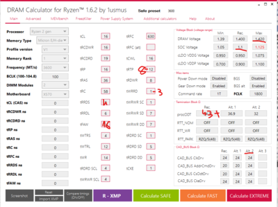

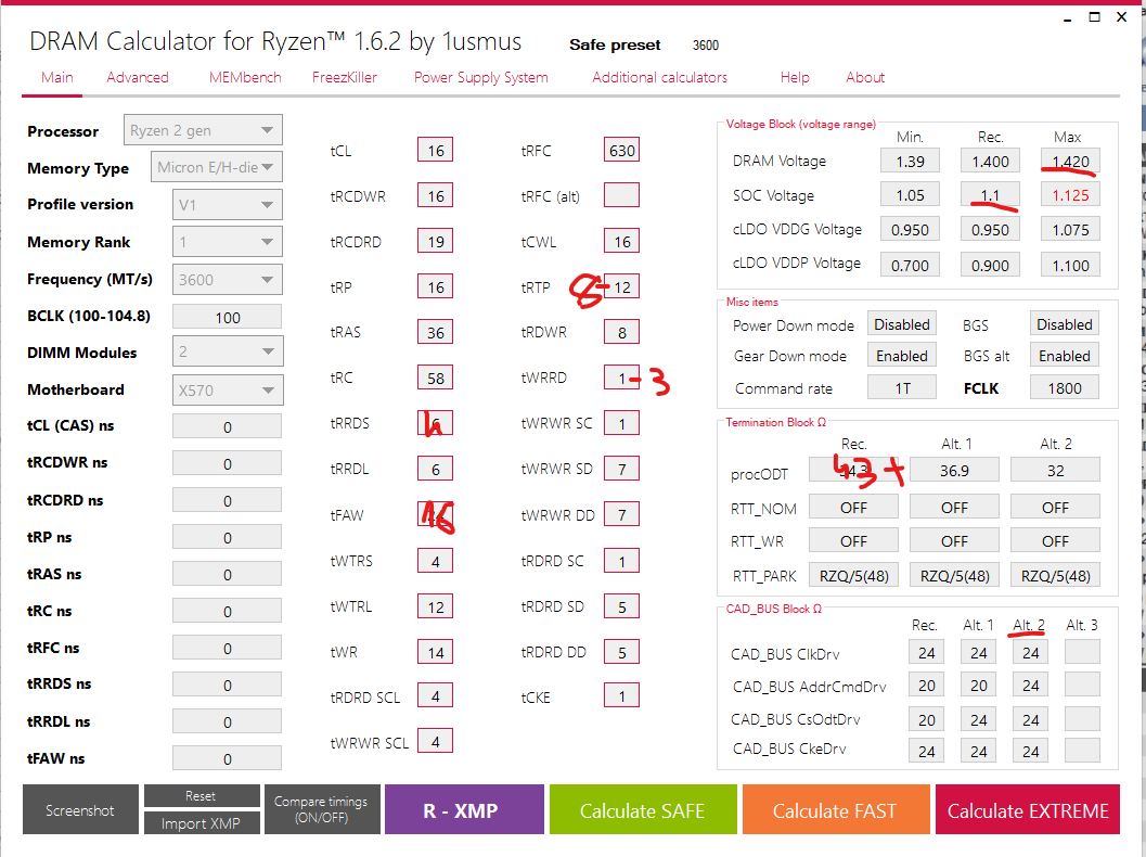

Ребят, на скрине выделил тайминги, которые, по-моему мнению, можно подужать. Как думаете, стоит ли? Не накукурузил ли я уже где-то? По поводу tWR и tRTRP Remarc писал, что надо ставить 16 и 8, соответственно. Но на какую бы статью не натыкался, везде говорят, что "меньше - лучше". Может, это правило больше к интелу относится?
P.S. Значения в блоке, выделенном прямоугольником вообще не трогал - все на авто.
тайминги
47534
R5 5600 (Curve -30 All Cores), Gammax GT/MSI B550-A Pro/2x8Gb Micron Rev. E @3800Mhz/Zotac RTX 3080Ti AMP Holo/Chieftec Proton 600W
я амдешник,а не интеловец)кривые статьи значит потому как в офиц комментарии по таймингам от амд ясно написано что бОльшие значения twr помогают в стабильности + мой личный опыт-понижение trtp ниже 8 приводит к снижению псп,я никого не заставляю ставить именно 8/16 лишь советую,а так хотите ставьте хоть 1/2 :-)

Регистрация: 18.04.2014
Фото: 23
SergeyKRG дорогой у вас едай)))
пробуй так

Leon75 писал(а):
x1nps, на rtp 8 мой пк вообще не стартует, биос приходиться сбрасывать физически что бы пк завелся...
значит сиди на 10-12
Добавлено спустя 1 минуту 4 секунды:
забей и так ок
Добавлено спустя 39 секунд:
m44 faw до 16 и ок

Регистрация: 07.11.2019
пробуй так
m44 faw до 16 и ок
То что едай я знаю) но проболва из калькулятора разные параметры система не стартовала.
Да и куда 1.42 вольта то на память если с завода 3600 это 1.35 вольт, она и так под 60+ градусов грееться.
Фото: 23
SergeyKRG тогда пробуй тот конфиг и поднимай от 1.35 до 1.42.
попробую вечером , спасибо, но зараза эта тяжело выходит из режима черного экрана при неправильных таймингах(кмос сбрасывать) .
