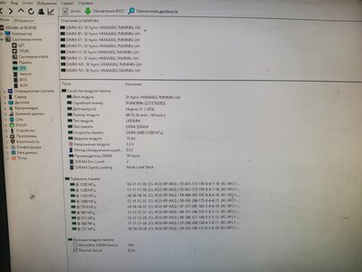

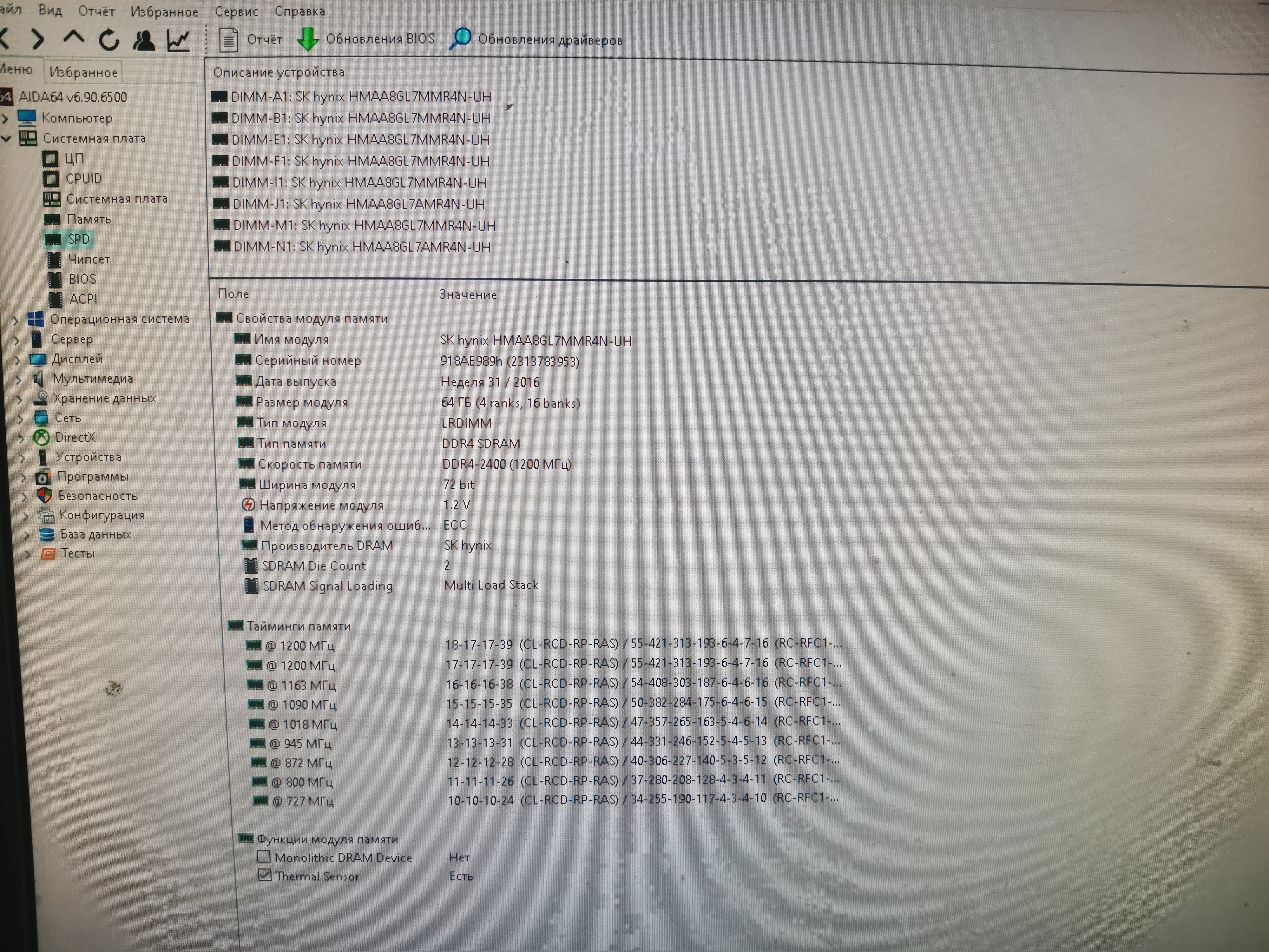

Всем привет! Бьюсь второй день. Материнская плата Huananzhi X99 F8D plus, 2x Xeon 2696v4. 8x Xynix по 64Гб 2400 ECC =512Гб. Проблема в том что со всеми планками зависает на окне приветствия виндовс. Пару раз получилось войти в биос, но все ужасно тормозит, и через 5 минут полностью зависает. Прошил биосом от кота. Изменяю тайминги из темы, но после сохранения таймингов не могу войти даже в биос. После сброса биоса опять возвращаюсь по этому кругу. Не хочет дружить со всеми 8 модулями памяти. Может кто что сможет подсказать. Спасибо.

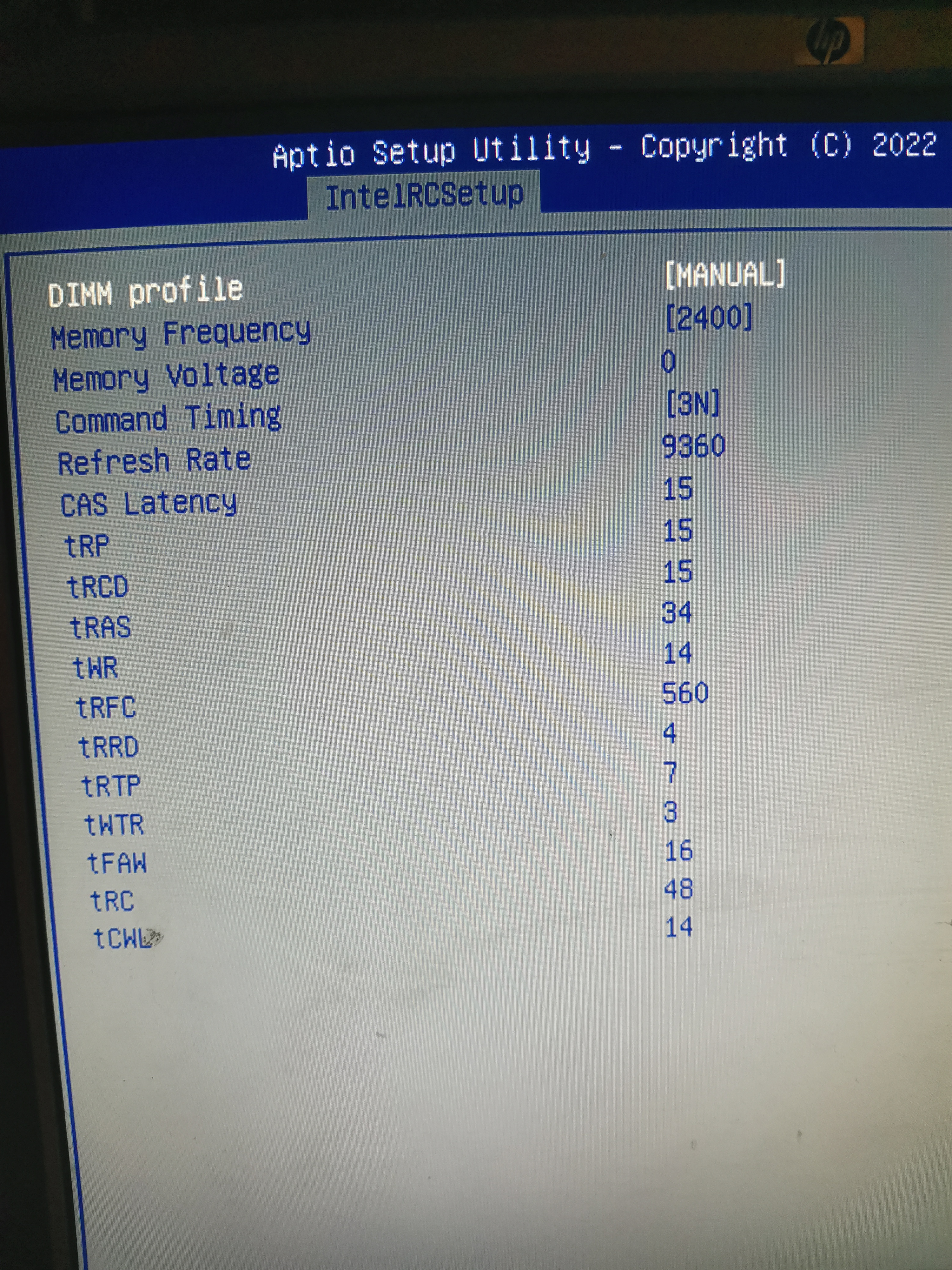

Установил 9360 и начала загружаться, но видно что подвисает. При попытке произвести тест зависает намертво. CPU-Z показала что первые должны быть 17. На них и запускается. Попробую вашу конфигурацию.

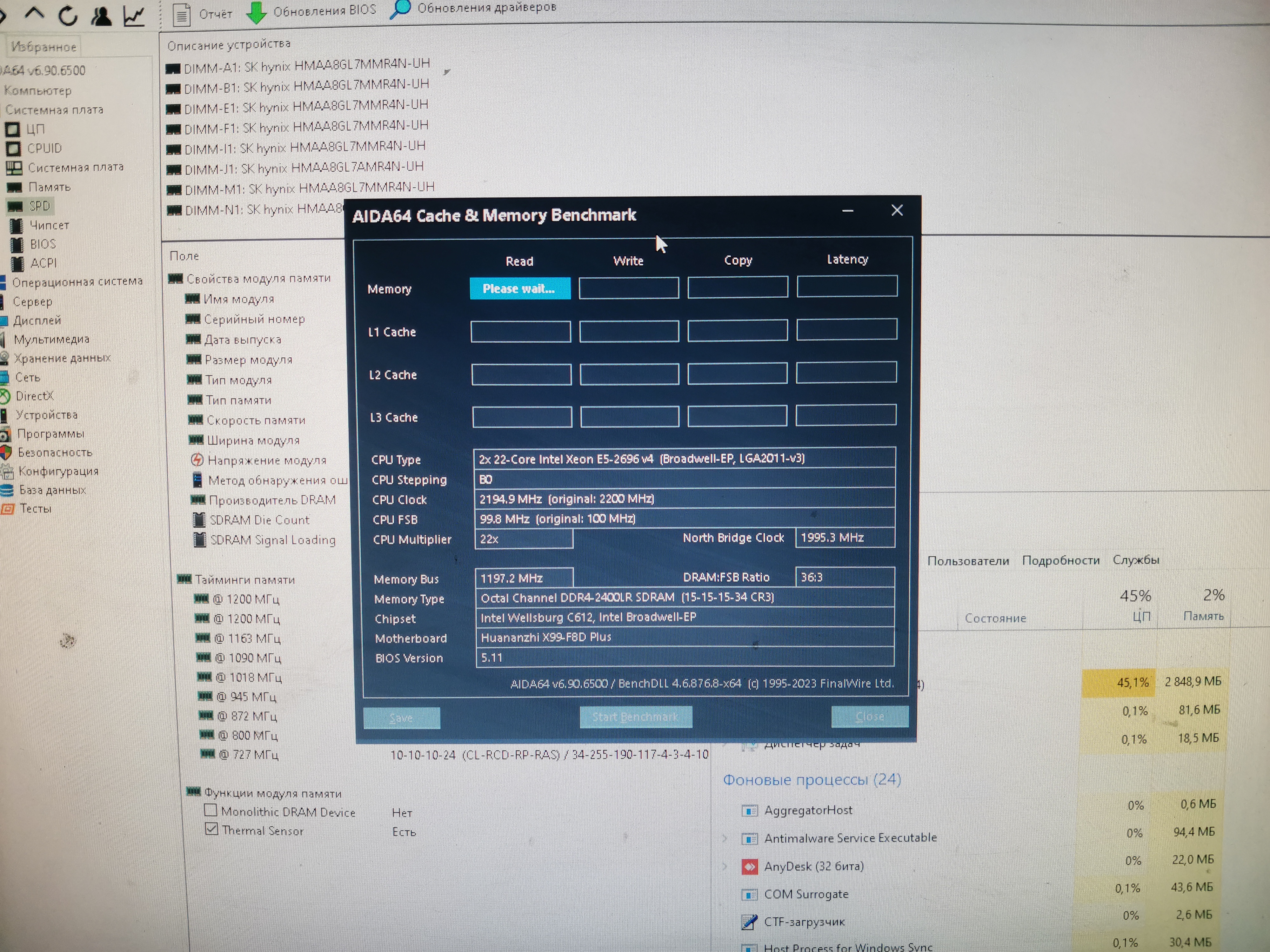

Комментарий к файлу: Вначале теста система полностью зависла. Ни на что не реагирует. Такое чувство что на 8 планок не хватает питания.
IMG_20230929_233949.jpg [ 6.19 МБ | Просмотров: 2234 ]
IMG_20230929_233811.jpg [ 6.7 МБ | Просмотров: 2234 ]
Комментарий к файлу: Вот настройки. Она стартует только с 3N. При незначительной нагрузке все зависает. Даже тест провести не дает.
IMG_20230929_232957.jpg [ 5.36 МБ | Просмотров: 2237 ]
пробуй на 2133.
3N - вообще мрак.
9360=0(ака авто) поставь потом будешь его трогать.
+ у тебя со всеми 0'ми норм или нет?
+ если авто=0 у тебя грузит@2400 - 17'е тайминги пробуй поставить tCWL=16(остальные 0'и не трогая)
либо глядя на характеристики твоей памяти:
17-17-17-38-18-420-6-9-4-24-45-16

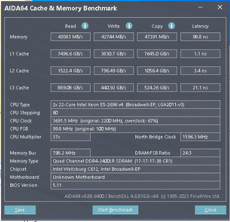

Продолжаю третий день - 4 планки вставляю в один процессор - работает на 4 каналах - тесты проходит. Другие в этот же процессор - работает. Затем повторяю все с другим процессором - тоже работает на 4 каналах. Соединяю их вместе и получаю b7. По одному они работают идеально, и 265Гб определяют на 4 каналах. Стоит только установить оперативную память в 8 слотов - система в начале теста полностью зависает. Скрин сделал при тесте одного из процессоров с 4 модулями памяти. Отдельно на каждом процессоре тест примерно одинаковый.
