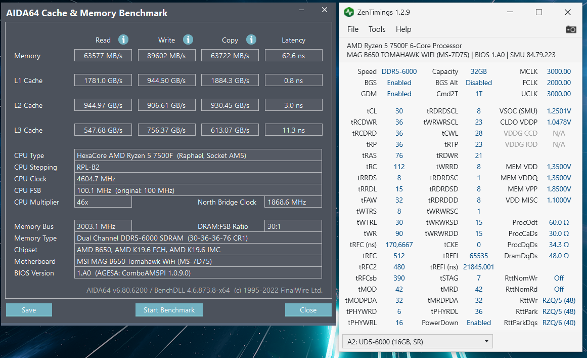

Откуда: Новосибирск
После последнего обновления биос, что то просела запись, может где подкрутить?
2023-11-18_134920.png [ 172.24 КБ | Просмотров: 1570 ]
Ryzen 7 9700X (PS120evo)\MAG X870 TOMAHAWK\T-Create Expert 6000MHz CL30 32 ГБ\Palit RTX 5070\KC2500 250GB, AC2000 1000GB, HDD 1000 SATA3\БП SF 850W Leadex Gold III

Регистрация: 10.06.2011
А у вас тайминги не настроены.
TableDRAM(simple+обычная) bit.ly/3rTIBLv bit.ly/32WnkTU

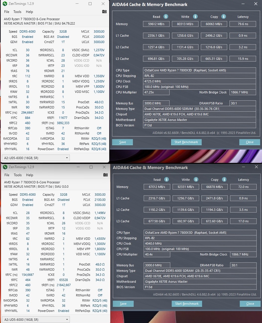

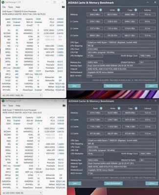

Регистрация: 03.02.2021
Добрый день, имею память DIMM TEAMGROUP T-Force Delta RGB 32GB (16GB x2) DDR5-6000 (FF3D532G6000HC30DC01)
XMP идет на ней 30-36-36.
Сильно разогнать у меня не получается.
Плюс, у меня к сожалению видимо m die - trfc 400 не идет
Решил не гнать 6200, а оставить стабильные 6000 на cl28.
выкладываю скрин было и стало
кранчер 2 часа - ок
рам тест 6 часов - ок
макс темп 55 градусов без доп. обдува памяти
фабрика запускается на 2200, поставил 2100.
в играх фризов и падения фпс нет
Сам в разгоне дилетант.
Может будут какие то комментарии у уважаемой аудитории, буду рад).
Желательно выключить powerdown и mcr, если не напрягает более долгий старт. Geardown Отключить.
На cl28 6000 + 7800x3d можно ниже 60нс задержки получить, в идеале около 57-58нс.
этот кроме как в аиде, где-то будет ощущаться от например того же 6400 cl32 с 63нс ?

Регистрация: 13.08.2010
Откуда: Новосибирск
ну я как бы попросил совета, что где поднастроить)
Честно говоря, - да, напрягают долгие старты, поэтому не стал отключать.
9800X3D • X670E AORUS MASTER • G.Skill 32Gb 6000 26-34-34 • RTX 5090 AORUS MASTER • 39" LG 39GS95QE-B • MEG Ai1300P PCIE5
